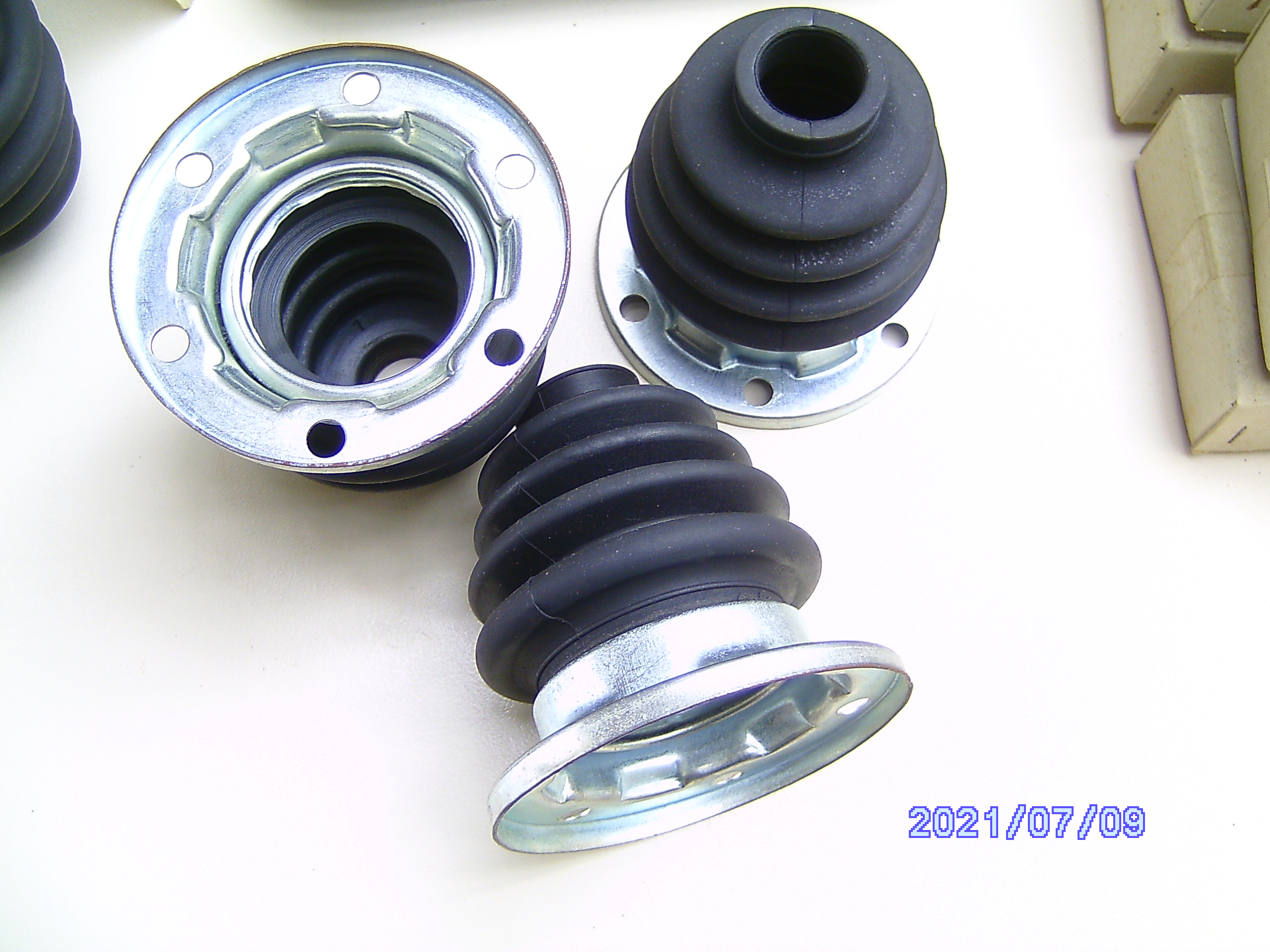

Eine galvanische Verzinkung erfolgt auf elektrolytischem Wege. Da passiert nichtleitenden Materialien nichts. Habe selbst schon mit Gummiteilen, Gummitüllen und Fahrradschläuchen an zu verzinkenden Fahrzeugteilen Öffnungen verschlossen, weil innen keine Verzinkung erfolgen sollte (Verbindungs- bzw. Hüls- oder Kolbenrohr der Servolenkung).

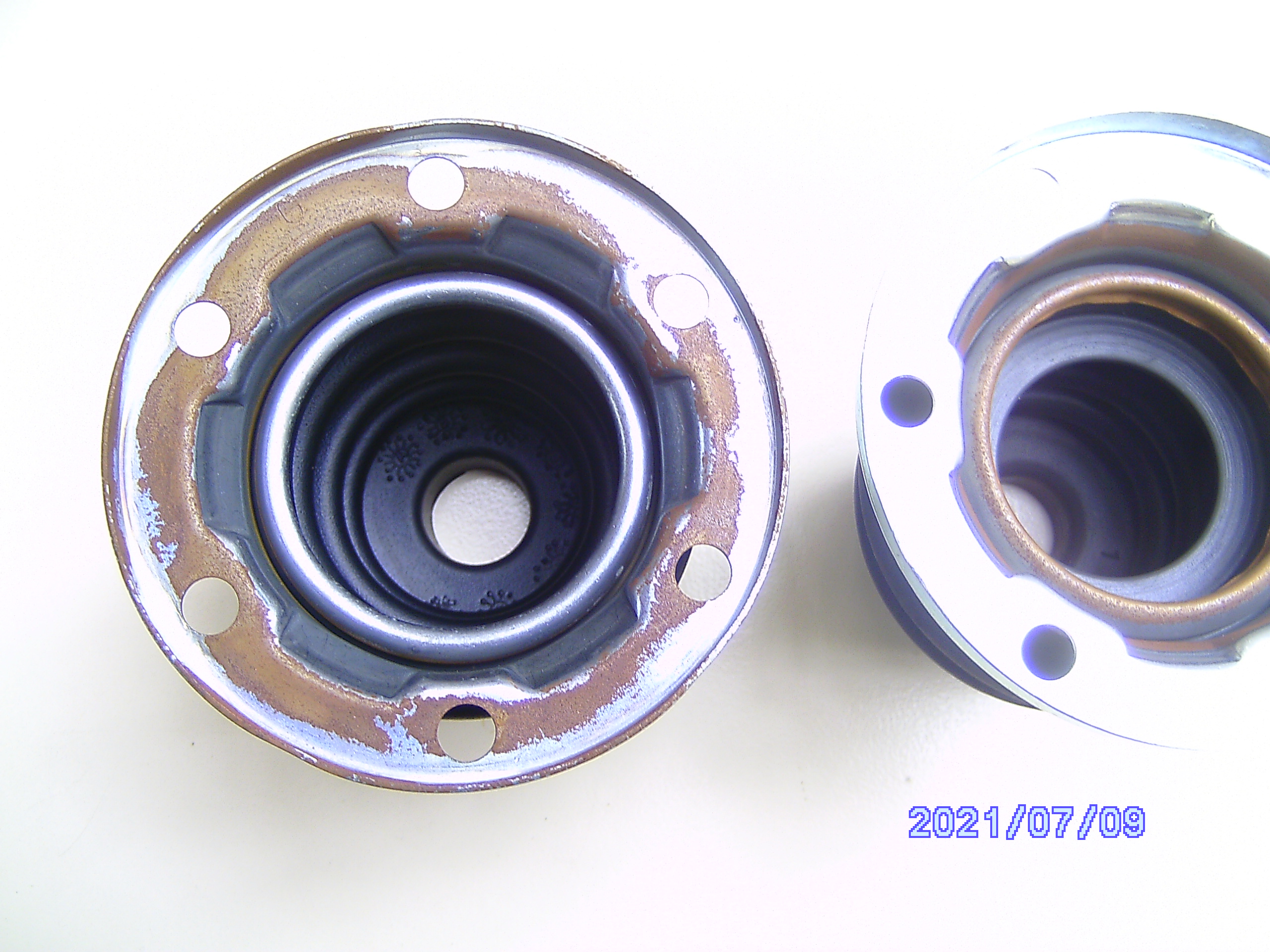

Erst kürzlich habe ich den Manschettenflansch der Antriebswellen mit eingepresster Gummimanschette beim Verzinker gehabt. Der Gummimanschette passiert nichts. Ein Problem aber besteht in Randbereichen, dort wo der Stromfluss - durch das isolierende Gummi - irgendwie gestört oder abgelenkt wird. Die Dicke der Verzinkungsschicht kann in diesen Bereichen vermindert sein, so dass es wieder schneller zu Rostungen kommen kann. Mein Verzinker lässt dann das Teil länger im Bad oder verzinkt nochmals nach.
Die Gummimanschetten sind schon 30 Jahre alt, die Verzinkung neu.
hier ist die Verzinkungsdicke gut
Fehlbereiche in Gumminähe

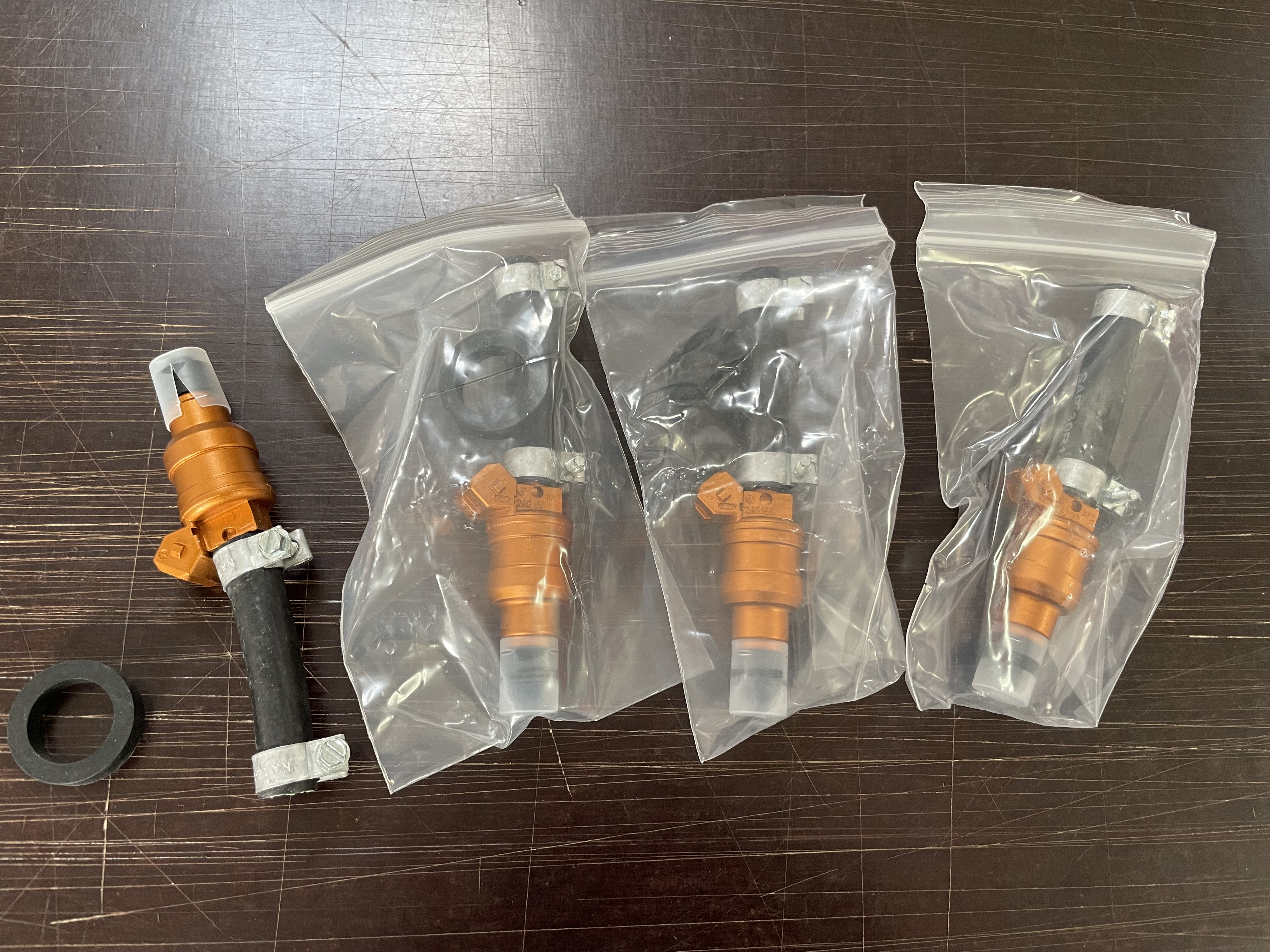

Juchuh, heute ist endlich mein lang ersehntes Päckchen mit meinen 4-Strahl-Einspritzdüsen von MansiSpeed/USA gekommen.
Die werden ja in vielen Foren über alles gelobt, werde ich dieses Wochenende gleich einbauen.
