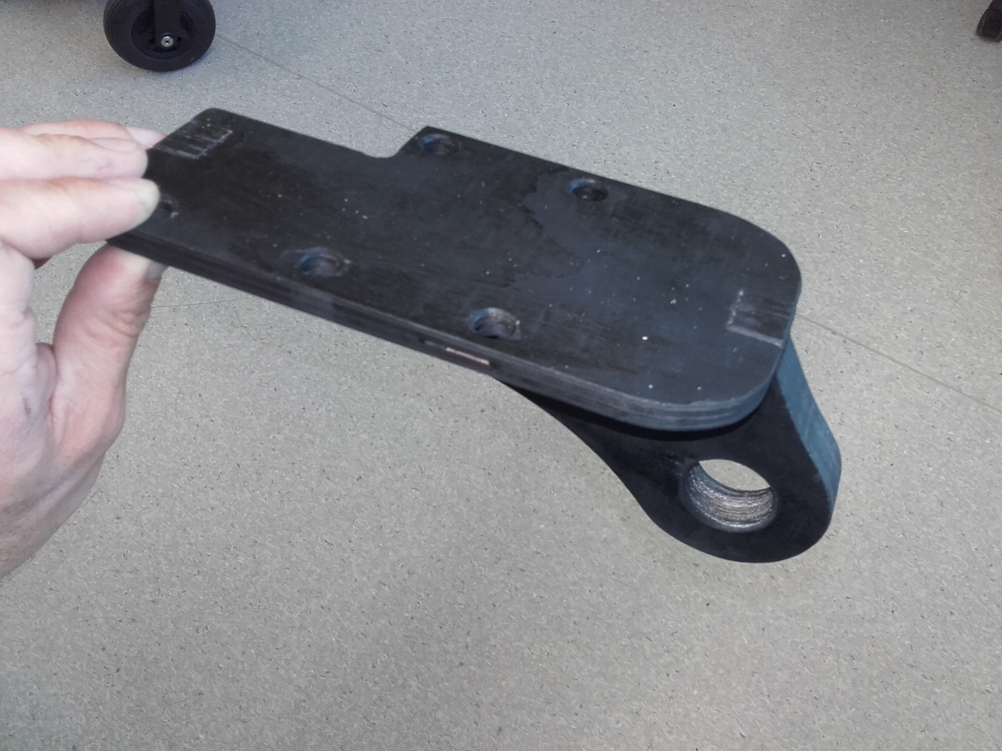

Hab mal ein wenig am PC gezeichnet und ein Holzmodell gebaut:
Werde ich noch etwas leichter machen und wenn das ganze mit dem Unterfahrschutz vorne harmoniert bekommt der Laserschneider einen Auftrag...

Auf die Randabstände achten. Bohrungsmitte zu Aussenkante mindestens 2xD des Bolzens.
Sorry ich komme aus dem Flugzeugbau [emoji51]
Sieht ansonsten gut aus.
Mach doch mal eine Bestellliste fertig. Gibt bestimmt genug Interessenten wenn der Preis stimmt.

Fällt aus, ich möchte da oben am Längsträger ja auch noch Werkzeug zum Gegenhalten ansetzen können. Aber ich werde bei der Anprobe noch genauer nachmessen und ggf die Bohrungen anpassen.typfred hat geschrieben:Auf die Randabstände achten. Bohrungsmitte zu Aussenkante mindestens 2xD des Bolzens..
Du bekommst gleich Post!typfred hat geschrieben:Sorry ich komme aus dem Flugzeugbau [emoji51].
Ich rechne das mal durch, hab aber immer noch ein "Versandtrauma" von der Werkzeuggeschichte damals!typfred hat geschrieben:Mach doch mal eine Bestellliste fertig. Gibt bestimmt genug Interessenten wenn der Preis stimmt.
Stefan
PS: Danke für die konstruktive Kritik!

Da die Bolzen hauptsächlich auf Scherung belastet werden reichen da locker M8 mit 10.9. Außerdem haste dann oben auf dem Träger eine gute Anlage der Muttern. Da kannste dann auch locker noch 2 mehr setzen, das verteilt die eingehende Kraft besser in den Träger. Pitch dann 4xD wenn möglich 5xD (eigentlich für CFK). Wichtig ist nur das du die Bohrungen möglichst eng machst damit die Schrauben nicht "rum schlabbern" sondern sofort Kontakt mit dem Träger und dem Fitting haben.

das mit den Randabständen am Querträgerflansch ist wichtig. Die Löcher sind bei mir in der Flucht der anderen Bohrungen an den Flanschen, da passt gerade der Ringschlüssel zum Gegenhalten noch zwischen Mutter und Wand.
Die Rundungen sind schön, aber nicht unbedingt nötig. Denke daran, den Schäkelflansch nach hinten zu ziehen und dort auch anzuschweissen, sonst reisst Du bei ruckartiger Belastung das Ding ab, die Unterseite ist auf Deinem Bild nicht sichtbar...
Ohne Anpassung des Unterfahrschutzea wirst Du die Platte wegen ihres Schraubflansche nicht befestigen können; Du musst sowieso schneiden...
@typred, der Kerndurchmesser eines M8 Bolzens liegt bei 6,466mm, insofern ist der Randabstand von 10mm zur Anschraubachse doch "fast" ausreichend....

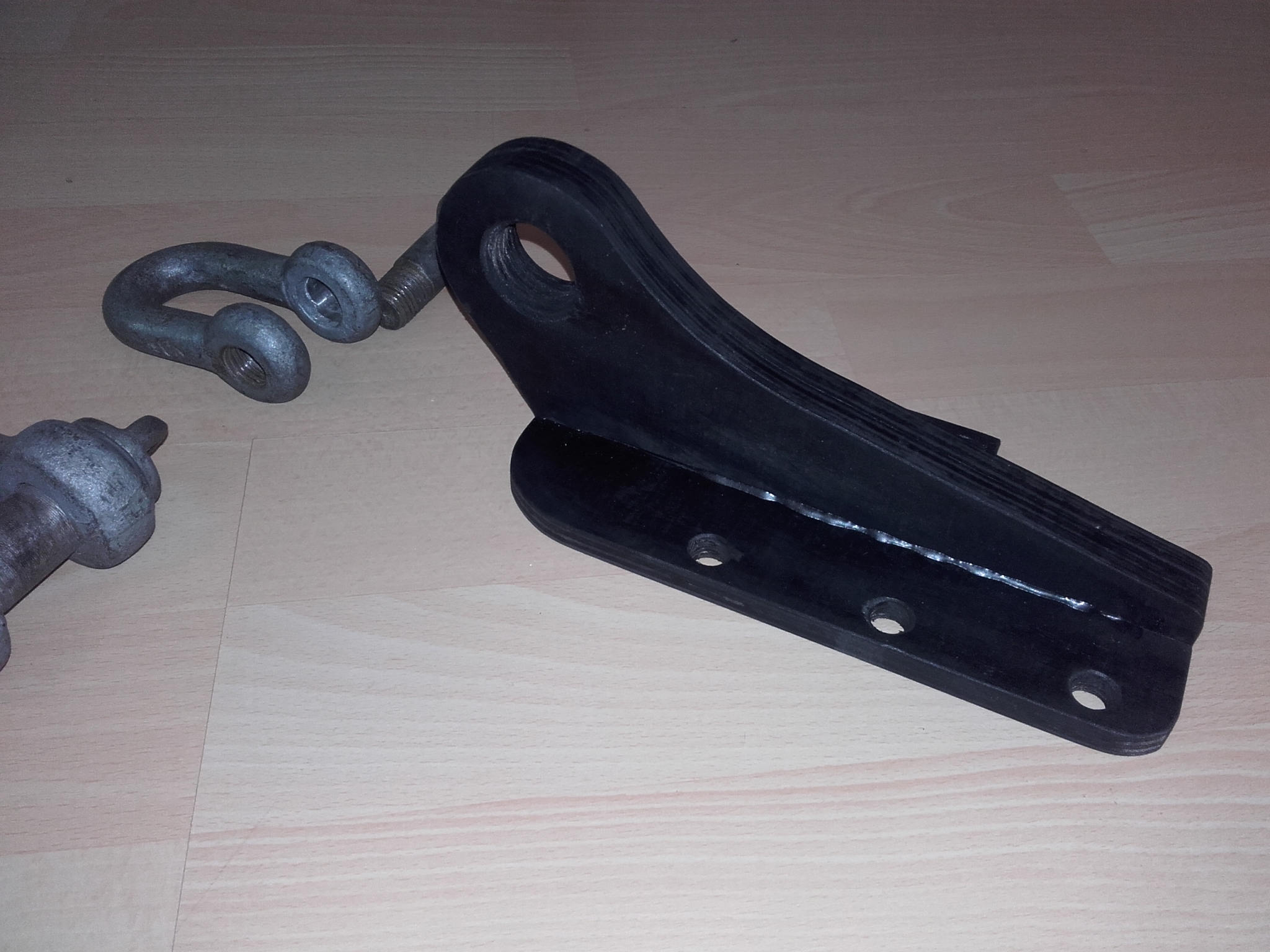

Ich habe die Skizze von Thilo als Basis genommen, mein Bauchgefühl sagt das hier 6 bzw. 5 Stück M10 Schrauben reichen. Alle nur am Längsträger verschraubt, der verträgt den Ruck in Zugrichtung vorne am besten. Wenn es sich ausgeht schraube ich lieber 6 große als 10 kleine Schrauben. Aber es dauert eh noch ein wenig, das "Projekt Abschleppöse" läuft nebenbei mit, gibt noch viele andere Baustellen....
