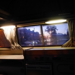

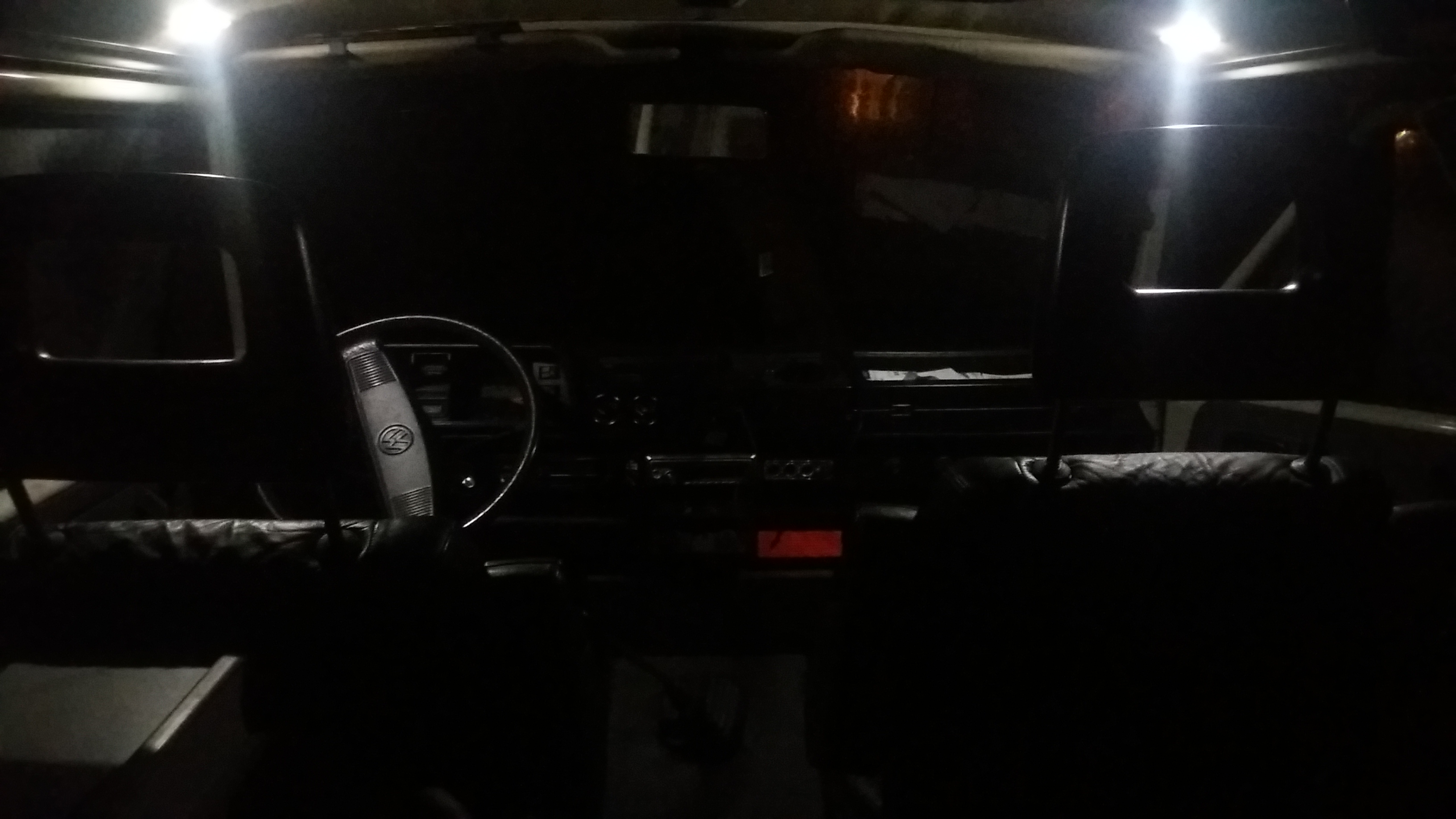

Sufitten vorne gegen LED-Sufitten ersetzt => schonmal viel Heller:

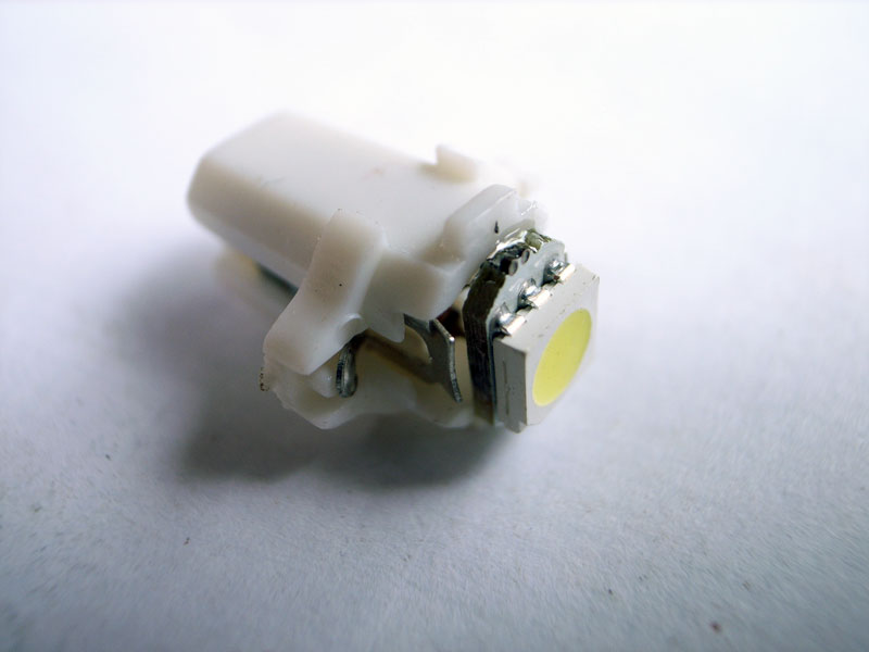

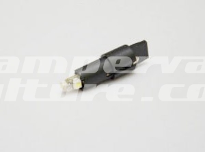

Nun habe ich bei CVC Ersatz für die Tachobeleuchtung und die Beleuchtung des Heizungsreglers gefunden.
Und Ersatz für die Leuchtstoffröhren bei den Westy´s scheint es auch schon in LED zu geben
Klingt für mich schonmal sehr verlockend, meine Frage wäre nun hat sowas schon jemand verbaut und kann mal Bilder
vom LED beleuchteten Tacho einstellen und generell mal nen Erfahrungsbericht abgeben? Und gibt es da auch Bezugsquellen in DE für?
Habe bisher nur SMD´s für den Tacho gefunden, den Rest bisher nur bei CVC .

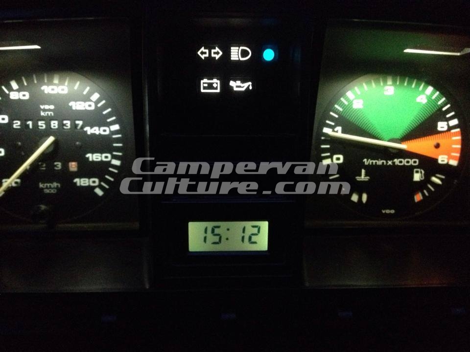

Hier nochmal Tacho mit LED Leuchten:
links rein Weiß; rechts warm Weiß Das Bild habe ich auf Anfrage von CVC bekommen
MfG Hendrik
MfG Hendrik

Ich für meinen Teil bin auch sehr technikafin, aber bei den LED-Leuchtmitteln gibt es was den Farbton angeht große Unterschiede und da empfinde ich den Farbton vom Licht oft als zu kalt, gerade was eine Innenraumbeleuchtung angeht. Bei der Beleuchtung vom Kombiinstrument kann ich mir das allerdings sehr gut vorstellen.

von Tacho/Armaturen auf weiße LED umrüsten halte ich persönlich gar nichts. Oft wird auch noch mit mehr Helligkeit geworben. Das ist meiner Meinung nach aber beides kontraproduktiv... dein Auge sieht dann im Dunkeln nämlich weniger weil ein Blick auf den Tacho dich blendet und das Auge danach lange braucht um sich wieder den dunklen Verhältnissen anzupassen.
Das Auge fährt die Empfindlichkeit der Stäbchen bei weißem Licht zurück. Bei rotem Licht nicht. Am besten für das Auge ist also eine Tachobeleuchtung in Richtung gelb/orange/rot.
Da LEDs recht empfindlich auf zu hohen Strom reagieren (schnelle Alterung) ist ein Stromregler (bei hoher Leistung) bzw ein korrekt dimensionierter Vorwiderstand (welcher auch Herstelltoleranzen mit einbezieht) wichtig. Sonst sterben die schneller als die originalen Glühlampen welche praktisch unkaputtbar sind (ich hatte in 15 Jahren Bulli nur eine defekte Birne).
