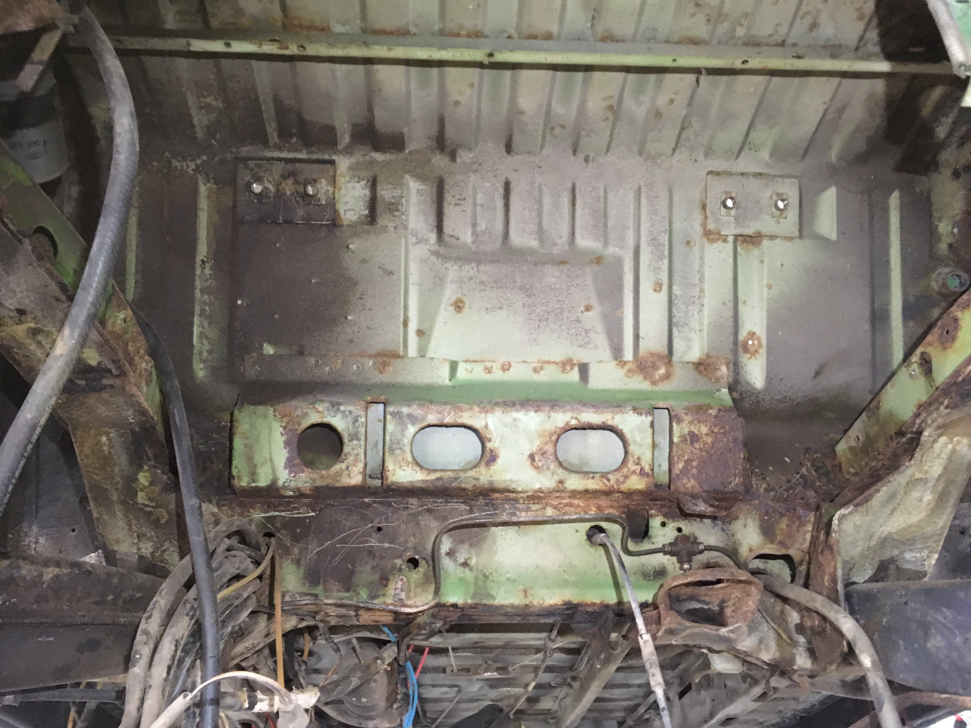

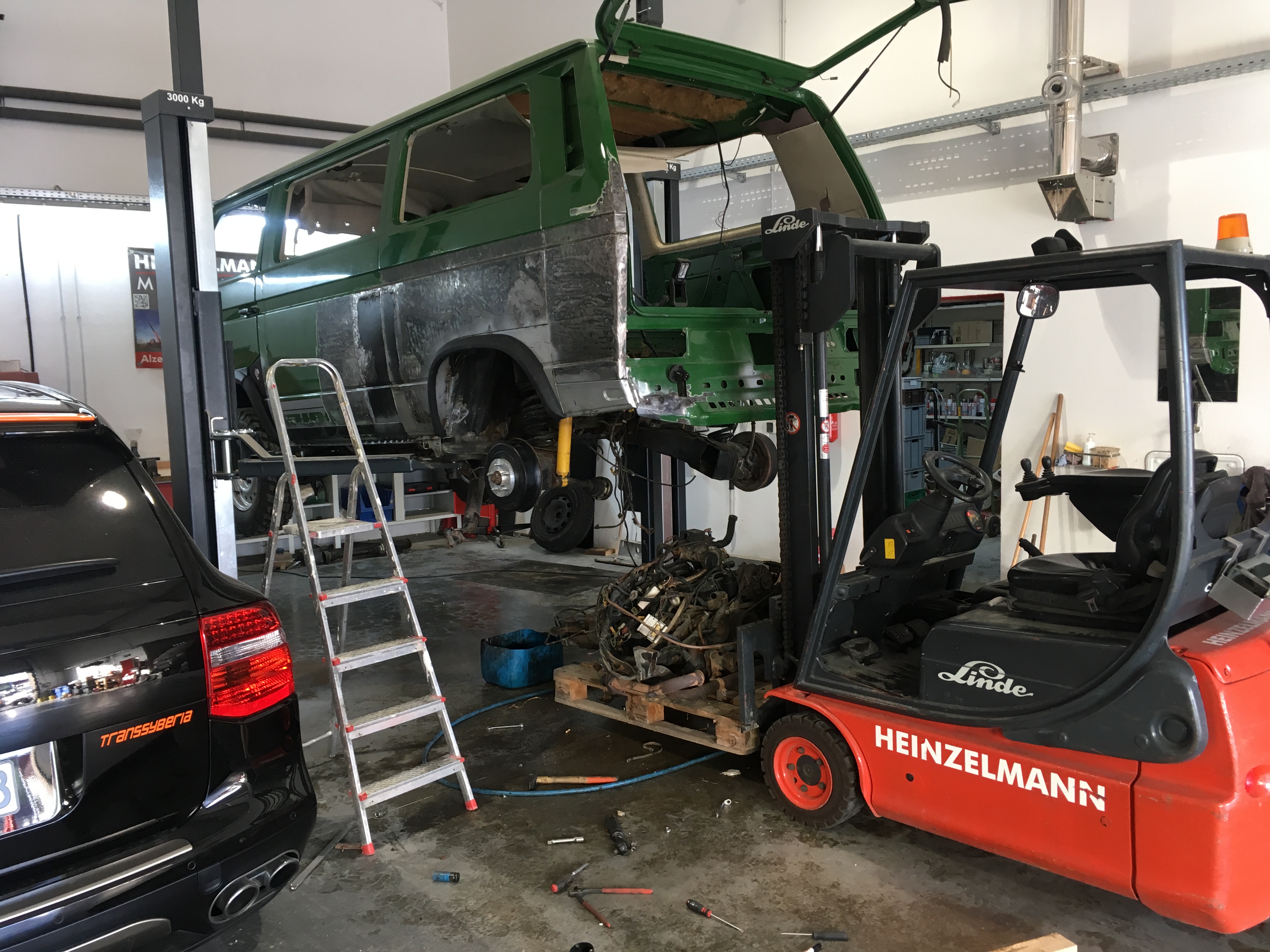

So, weiter gehts im Motorraum. Dazu muss dieser erst mal raus, ging aber halbwegs schnell, auch wenn ein Diesel einfacher auszubauen ist, wie festgestellt habe.
Im Motorraum ist auch einiges an Rost, aber bis auf eine kleine Stelle nichts durchgerostet. Da die Karosse sowieso ins Entlackungs- und Entrostungsbad geht, brauche ich mich da nicht weiter aufhalten.
Mir graut es aber schon davor, den ganzen Kabelbaum auszubauen
Am Wochenende kommt der Tank raus, mal sehen ob da noch was zu schweißen ist...

Habe gestern den Tank ausgebaut. Viel Rost, aber zum Glück nichts durchgerostet. Lediglich hinter einer Verstärkungsplatte der Gurtbefestigung ist eine Stelle, die geschweißt werden muss.
Bin nun dabei die Kabelbäume und was sonst noch so unter dem Auto ist zu entfernen.
