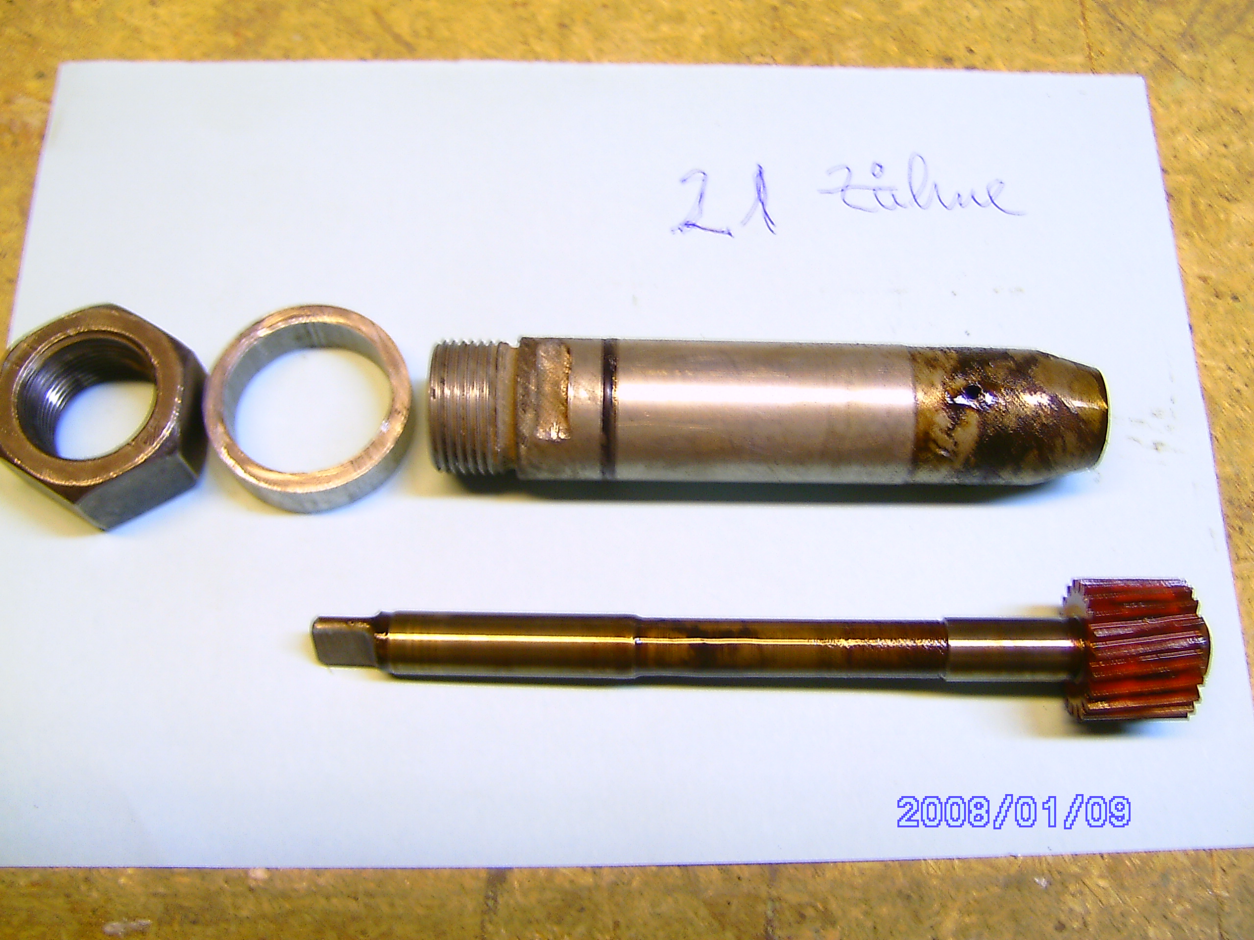

Ok, dann werde ich das mal so im kühlen Keller machen.Alexander hat geschrieben:Hi,
Dann ziehst du den Tachoantrieb raus und du weißt was du hast.
Ob ich dann aber gleich weiß bzw. sehe was ich habe ? - Aber ich hab ja Euch bzw. Alexander, der sagt's mir dann sicherlich, wenn ich das Foto poste .

... es ist vollbracht - und es war gaaanz einfach
Was sollte außer dem O-Ring dichtungs- und lagermäßig noch ausgewechselt werden? In der Hülsenspitze scheint ein Sinterlager zu sitzen, das verschleißt aber wohl weniger?
Was meint Ihr?

Paßt die Ritzelübersetzung für Reifen der Dimension 205/80 R14?Was sollte außer dem O-Ring dichtungs- und lagermäßig noch ausgewechselt werden? In der Hülsenspitze scheint ein Sinterlager zu sitzen, das verschleißt aber wohl weniger?
Was meint Ihr?
BG - Reinhard, der leider an vielen Baustellen gleichzeitig kämpft.

Nein, paßt nicht.
Du brauchst schwarz mit 20 Zähnen.
Kontrolliere ob sich die Welle ganz leicht in der Hülse drehen läßt.
Ansonsten brauchst du nix machen.

Hallo Alexander,
ok, super!
Ich habe also derzeit die nachstend gelistete Spezifikation:
Übersetzung: 8 / 21
Farbcod: rot
für Getriebe: 6N, ADM
mit Reifengröße: 185/80 und auch 205 R 14 C
mit Reifenumfang in mm: 1970 bzw. 1964
Ritzelersatzteil-Nr.: 094409181D
und brauche zukünftig bei einer 205R14 Bereifung:
Übersetzung: 8 / 20
Farbcod: schwarz
mit Reifengröße: 205 R 14 C
mit Reifenumfang 2079
Ritzelersatzteil-Nr.: 094409181C
Jetzt ist mir alles klar, danke.
Die Welle läuft in der Hülse seidenweich und spielfrei.
Ich muss jetzt aber erst noch 205-er Reifen finden mit einem moderaten AT-Profil. Hatte da zurückliegend immer mal wieder danach gesucht, bin aber bis jetzt nicht richtig fündig geworden. Diese Reifengröße scheint in AT- oder als Ganzjahresreifen nicht mehr "modern" zu sein , wenn ich diese habe, dann komme ich auf Dich zu .
Beste Grüße - Reinhard
