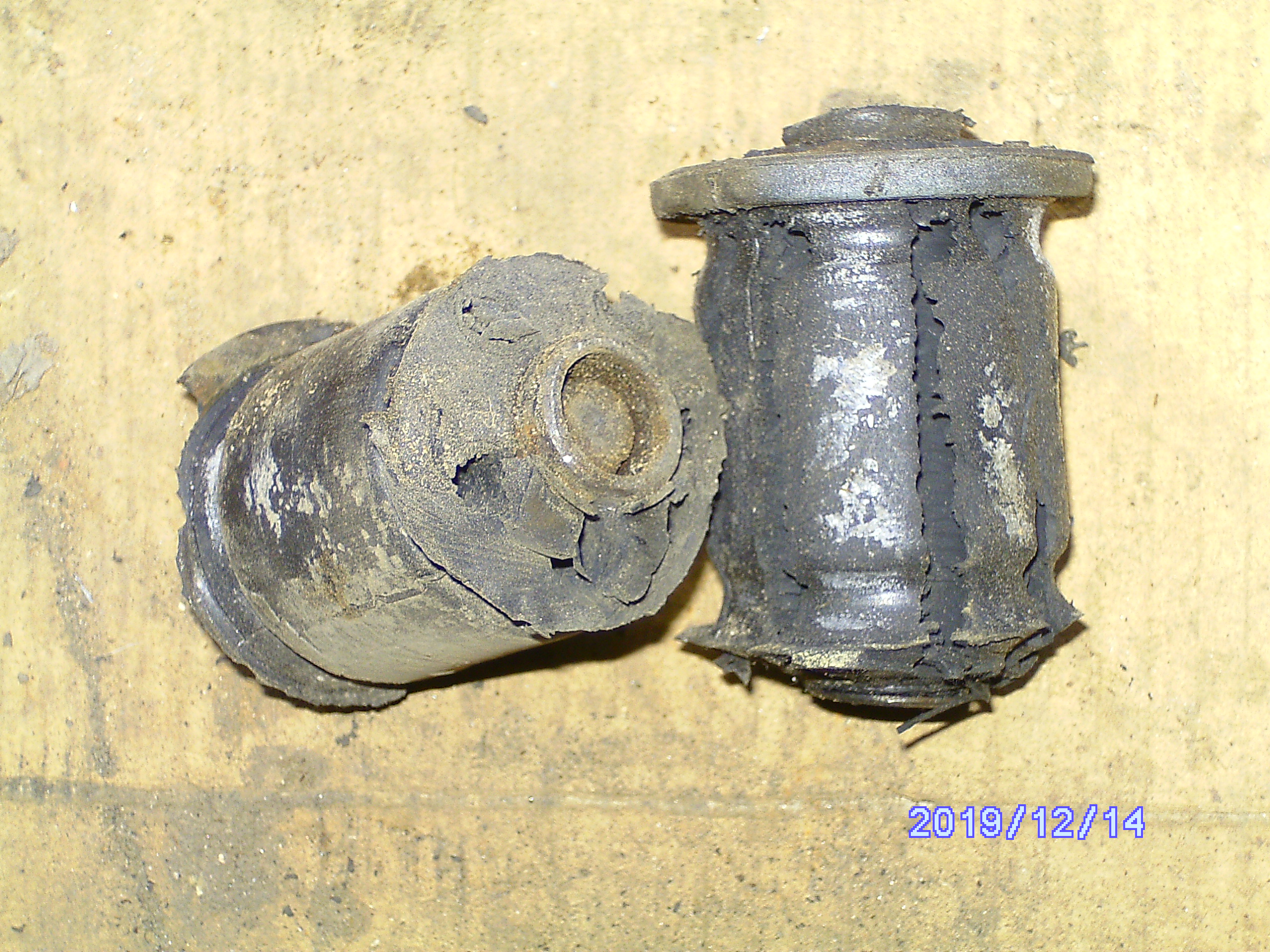

Jetzt müssen nur noch die eingerosteten Schrauben der Achslenker irgendwie "aufgebrochen" werden. Gekröpfte 125-er Trennscheibe hat zu geringen Durchmesser und das Sägeblatt der Druckluftsäge ist zu kurz um die Schraube zu trennen. Außen ging's aber innenseitig komme ich irgendwie nicht richtig bei um den finalen Trennschnitt anzubringen.
Weitere Möglichkeiten ???

Naja, entweder man macht es gescheit oder man lässt es, denn am Oberflächenrost wird die Schwinge nicht zugrunde gehen, sondern eben genau unter der Federauflage.

War ironisch gemeint. Deswegen muss die ganze Schwinge ja auch erstmal raus. Hängt wie gesagt nur noch an der äußeren Verschraubung, die derzeit weder austreibbar, noch trennbar ist.

Nicht trennbar gibt's nicht.
Etwas Erfahrung im Umgang mit einer grossen flex sollte man aber haben wenn man in den Gummiwulst schneidet..
Edit:
Mit einem elekt. Fuchsschwanz könnte es auch gehen.

Mit einer "geraden", also ungekröpften 125-er Trennscheibe ging es jetzt gerade so. Allerdings musste der nicht ganz durchtrennte Gewindezapfen letztlich abgebrochen werden - dann war es endlich geschafft.
Aber schon steht das nächste Problemchen an: Um die Gummi-Metall-Lager mittels Zugspindel aus dem Achslenker zu ziehen, wäre es gut, wenn sich der im Lagerrohr verbliebene Schraubenstummel - nach Rostlöser-Behandlung - austreiben ließe. Im ausgebauten Zustand lassen sich die Schnittflächen gut tränken. Mal schauen, bis wann die braune Pest nachgiebt.

einfach mit einem Holzbohrer Gummi um den Stummel wegbohren. Stinkt fürchterlich, geht aber ruck-zuck.

Genau diese Idee kam mir gestern auch! Und ruckzuck waren die Revolvertrommeln draußen :-) .
Die Lagergummis sind 28 Jahre alt und ich wundere mich über den noch ausgezeichneten Elastizitätszustand. Auch deformiert sind sie nicht, wie das oft durch einseitige Belastung der Fall ist. Bin gespannt ob die neuen Lager ähnlich lange halten. Welche Marke wäre empfehlenswert?
