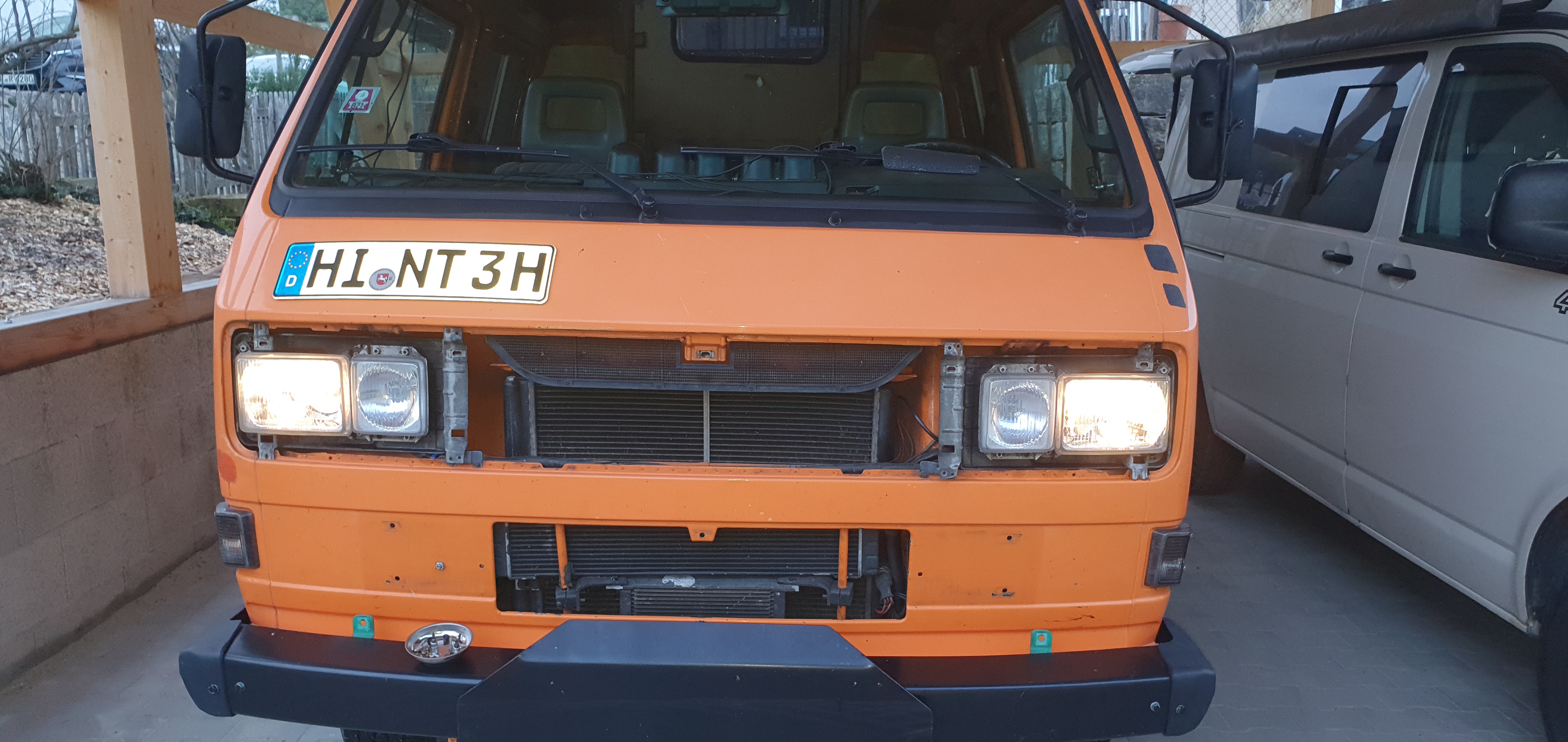

bin ganz neu hier und habe gleich eine Frage. Ich habe mir vor Kurzem meinen ersten T3 (Syncro Doka mit Roadranger-Kabine) gekauft.
Mir ist dann erst nach einigen Tagen aufgefallen, dass auf der Fahrerseite das Abblendlicht ausgeht, wenn das Fernlicht einschaltet wird. Auf der Beifahrerseite bleibt das Abblendlicht an. Wo könnte auf der Fahrerseite das Problem sein?

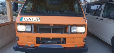

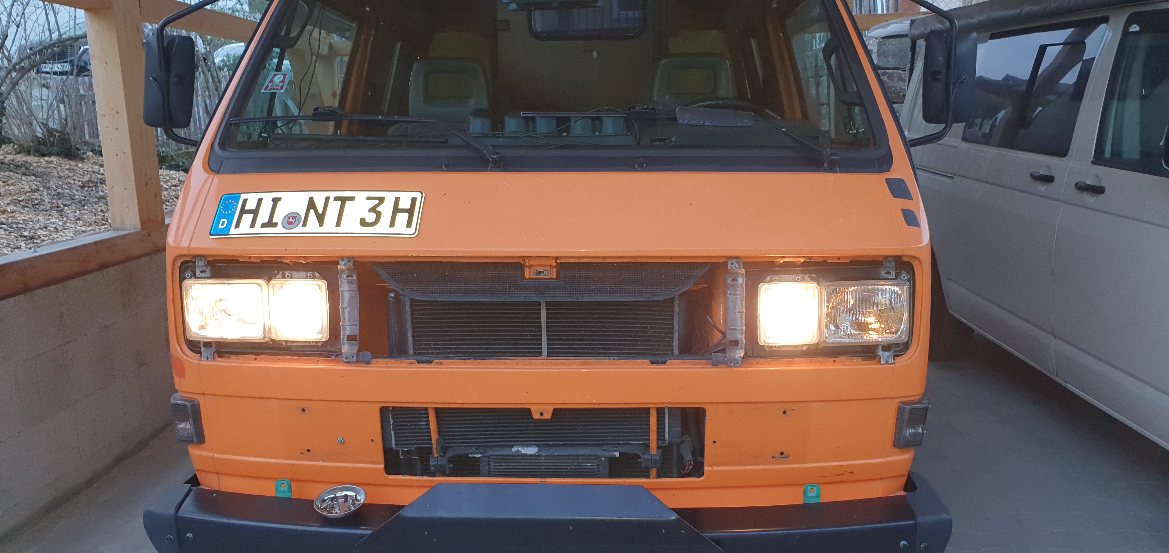

Joachim, er hat Links ein Fernlichtproblem (siehe oberes Foto) und keine Abblendlichtproblem (unteres Foto)
Also muß man deine Antwort auf Fernlicht umformulieren.
Sicherung fällt als Möglichkeit weg, denn dann würde der Zusatzscheinwerfer ja auch nicht leuchten.
