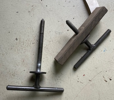

meinst Du diese Dinger? Das ist ein unspektakulaeres M12 x 1,75.

Genau die, davon das längere.
M12x1,75 also, dann finde ich was.
Womöglich habe ich beim testen mit Gegenmutter dreimal eine Spezialmutter erwischt.
