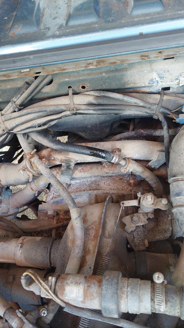

Liebe Freunde,
bei meinem Syncro ( 2,1 ltr SS Motor) Bj. 89 ist seit heute eine Benzinleitung undicht.(siehe Bild.)
Jetzt weiß ich nicht, wo diese Leitung hingeht, da sie zum Tank hin verschwindet und ich den Verlauf nicht finde.
Meine Nachforschungen haben leider nichts ergeben, da ich auch keine passende Explosionszeichnung gefunden habe.
Vielleicht kann mir jemand helfen.
Ich würde sonst nur die undichte Stelle erneuern, rausgeschnitten hab ich sie schon.
Weiß jemand, ob es da Verbindungshülsen gibt? Mein VW Händler konnte mir nicht helfen.
Bin für jede Hilfe dankbar.
Michael

Moin, der kommt von der Benzinpumpe und ist der Zulauf/Vorlauf.
Wenn dir dein syncro lieb ist: ersetzen, alle! ;-) gibt z.b. bei Thomas Koch, TK Carparts die passenden Schläuche die auch E5/E10 fest sind und auch die Klammern/Schellen.
Beiträge: 517
Re: Benzinleitung undicht
Kommt zwar von der Benzinpumpe, aber angestöpselt ist er an den Benzinfilter hinter der Federaufnahme (oder wie sich das Teil im Fachjargon ganz korrekt nennt).

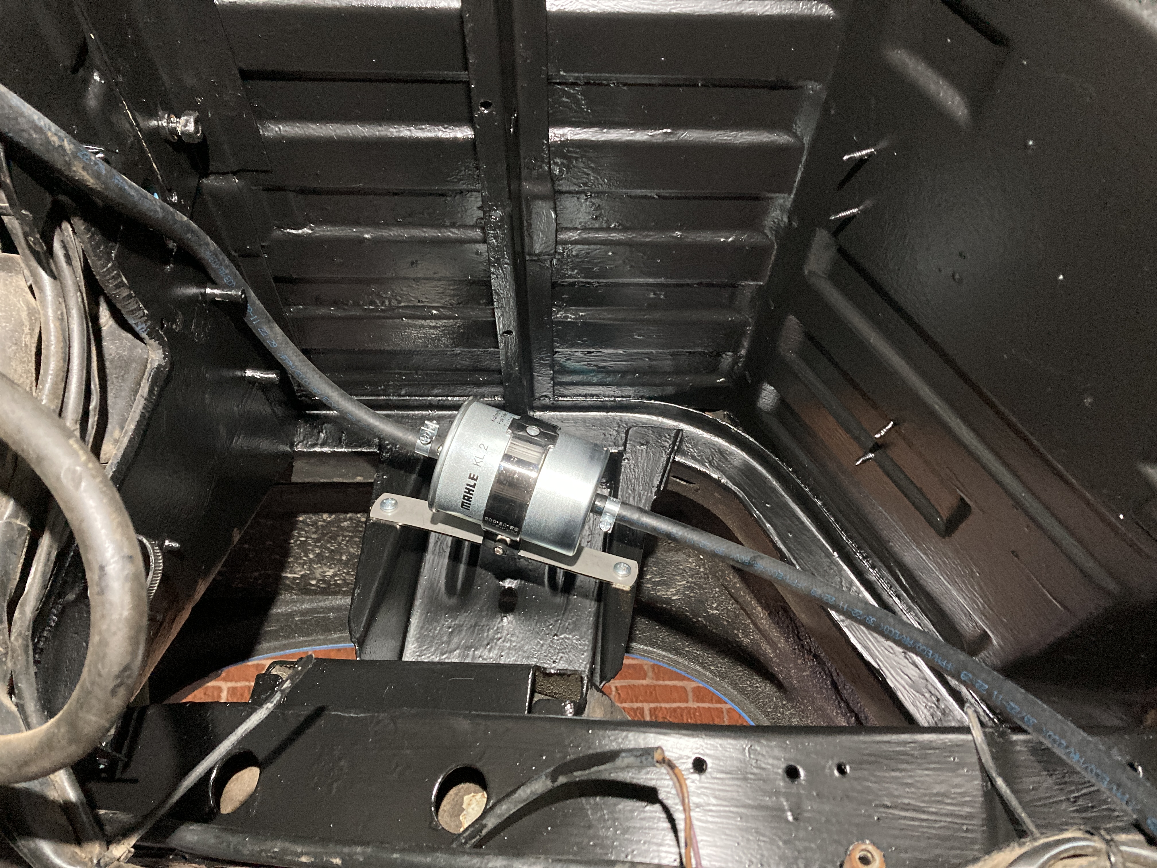

hier ein Bild ohne Tank.

Sitz der Filter beim DJ anders als beim MV? Bei meinem MV ist der Filter direkt hinter der Pumpe unter dem Tank angeordnet....
Zuletzt geändert von WackyDoka am So 7. Mai 2023, 10:28, insgesamt 1-mal geändert.
Beiträge: 1566
Ich kenne beim Syncro den Filter auch nur so wie auf dem Bild von Ralle.
Schau doch mal bei dir ob vielleicht noch Reste der Halterung vorhanden sind? Die Löcher für die beiden Schrauben M6 haben nur die Syncros, bei denen die Halterung montiert wurde.

WackyDoka hat geschrieben: So 7. Mai 2023, 09:59 Sitz der Filter beim DJ anders als beim MV? Bei meinem MV ist der Filter direkt hinter der Pumpe unter dem Tank angeordnet....
Ich muß mich korrigieren, der Benzinfilter sitzt bei meinem MV auch da wo er soll, habe eben nachgeschaut.

Hallo zusammen, vielen Dank für die Erklärungen, habe ich umgesetzt. Jetzt läuft er wieder. Werde jetzt alle Leitungen ersetzen.
