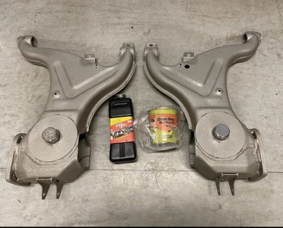

ich habe letztes Jahr länger in Belgien gearbeitet und da bin ich günstig an 16" Hinterachsschwingen gekommen, ohne drüber nachzudenken hab ich sie gekauft, sind ja doch recht selten.Auf der Baustelle konnte ich sie auch gleich Sandstrahlen.
Mein Gedanke war auch, größerer Reifen, mehr Platz.
ich denke mal das ich auch die 16" Radlagergehäuse brauche, oder ? Einfach tauschen wäre zu einfach.
Muss noch mehr geändert werden?
Das hat doch sicher schon mal einer gemacht ?
Bus ist ursprünglich Caravelle 14" 1,6 TD
Sollte dass Thema schon behandelt worden sein, bin ich auch für einen Link dankbar.
Danke !
Danke !

Passt, das 14" Radlagergehäuse passt auch.

das Radlagergehäuse muß immer zur Bremse passen. Die 4 Befestigungspunkte zur Schwinge hin sind gleich.

Also kann ich einfach die Schwinge tauschen, mehr nicht !
Hatte bedenken da sie ja 25mm länger ist das es mit der Antriebswelle nicht hinhaut.

Braucht’s nicht noch andere (längere) Handbremsseile?

wobei da angeblich auch die 14er weiterhin passen. hat mich auch gewundert, wurde mir aber bestätigt.
die bremsleitung wird vermutlich auch zu kurz sein.

Ich meine mich zu erinnern, dass ich damals beim Umbau auf die Seikelschwingen Bremsseile und auch Leitungen (richtig maalik) tauschen musste.

Die Schwingen sind 25mm länger, ich denke nicht das in Bremsleitung und Seil so viel Reserve ist, aber das ist ja das kleinste Problem.

Also das Handbremsseil vom 14 passt auch bei 40mm verlängerung noch.
Bremsleitung passt so.
Muss im nächsten Jahr nun auch nochumbauen da wir zum Nordkapp im Winter wollen. Hierfür lieber Ketten montieren können.
