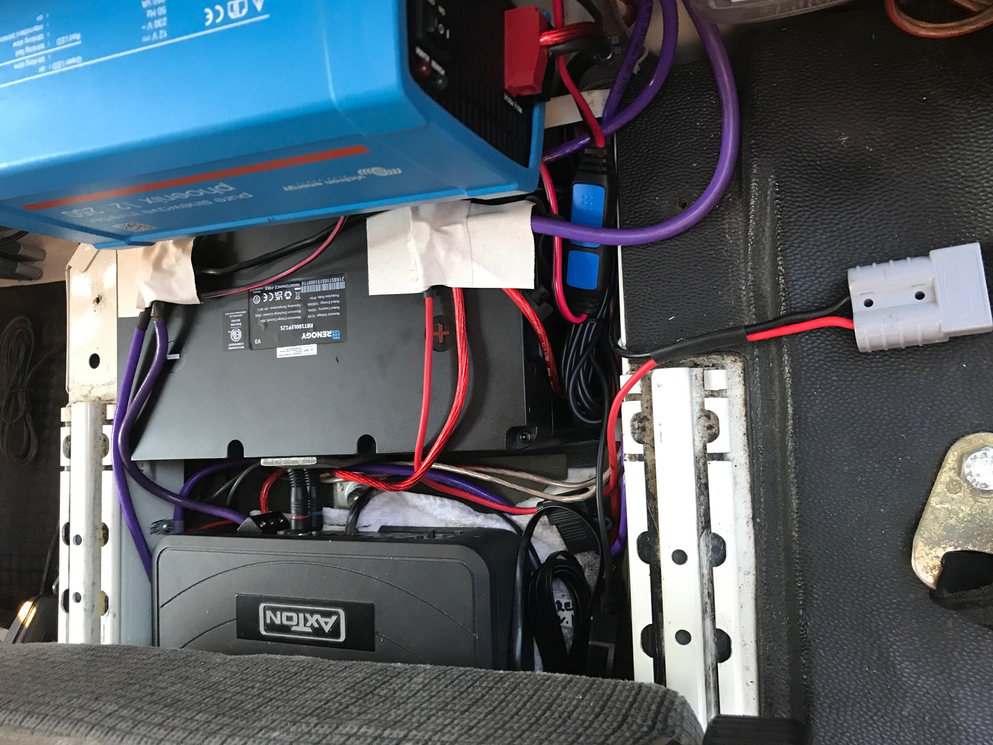

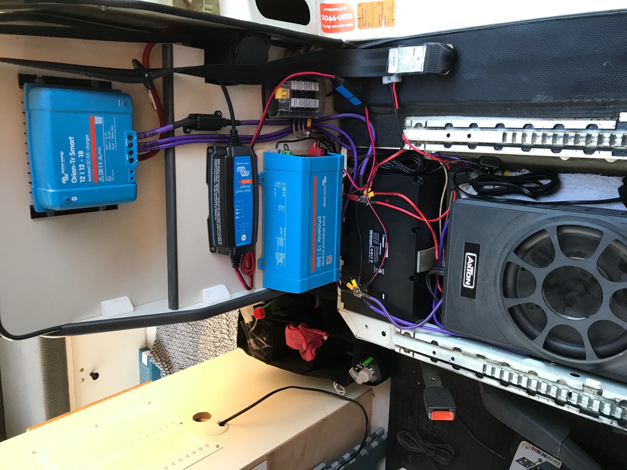

von Island zurück kann ich nun sagen, dass 100 Ah für Kühlschrank, Truma-Heizung, Handys, Laptop, Nikon-Kamera UND !! Makita 230V Ladegerät für 5 Ah Akkus reicht.
Unser Solarpaneel haben wir nicht einmal ausgepackt. Wir kamen nie unter 50 % (Alexander hat damit Recht behalten ).
Wir standen sturmbedingt auch 4 Tage am Stück ohne externen Strom und alles hat stressfrei funktioniert.
Die Batterie von Renogy passt mit Drehkonsole problemlos unter den Fahrersitz und ist mit Bluetooth-Modul jederzeit "lesbar".
Von mir also 5 Sterne
PS. Die Polabdeckung kommt noch "sicherer". Weiß ich
