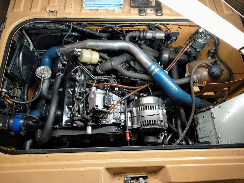

Nabend Alexander,
den Einspritzpunkt hab ich erst mal nur statisch eingestellt, dynamisch kommt noch...
Die Überholung der ESP hat 200€ gekostet. Das geht schon in Ordnung.
Sag mal was hast du da für einen Behälter bei der Kurbelwellengehäuse entlüftung?
Sammelt der das Öl?
Sammelt der das Öl?
Der Motor liegt im Bus ja deutlich flacher als im Golf. Um zu verhindern daß er sein eigenes Motoröl ansaugt kann durch diesen Filter nur der Überdruck aus dem Kurbelgehäuse entweichen.
Soviel zur grauen Theorie. Hat bis jetzt gut funktioniert, im Inneren ist nur leichter Ölnebel. Ist ein VW Originalteil...

Bei meinem 1,9 TDI hab ich auch bemerkt, dass der Motor durch die Schräglage leicht Öl mit nach oben in die Dose am Ventildeckel transportiert. Ich hab dann die Kurbelwellengehäuseentlüftungsöffnung (cooles langes Wort haha) am Block (hinter der ESP) mit einer Platte verschlossen, und die JX Dose auf dem Ventildeckel installiert. Also quasi das Kunststoffrohr ganz abgeklemmt
Also die Kurbelwellengehäuseentlüftung ist jetzt nur noch durch den Ausgang am Ventildeckel möglich. Das scheint zu funktionieren, auch wenn die Ingenieure sich bestimmt was bei gedacht haben. Vielleicht der größere Hubraum zum 1,6? Aber durch die Schräglage ist die Zusätzliche Entlüftung eher nachteilig denke ich.
Ich bin mit dieser Getriebegehäuseentlüftung ja schon ca. 100.000Km gefahren bevor ich den Neuaufbau begonnen habe. Es hat immer einwandfrei funktioniert und wie gesagt ist in diesem Filter nur ganz leichter Ölnebel gewesen. Ich denke auch das die sich bei VW da was gedacht haben...

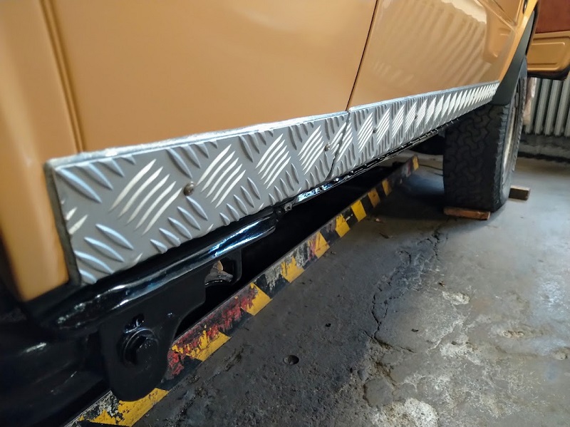

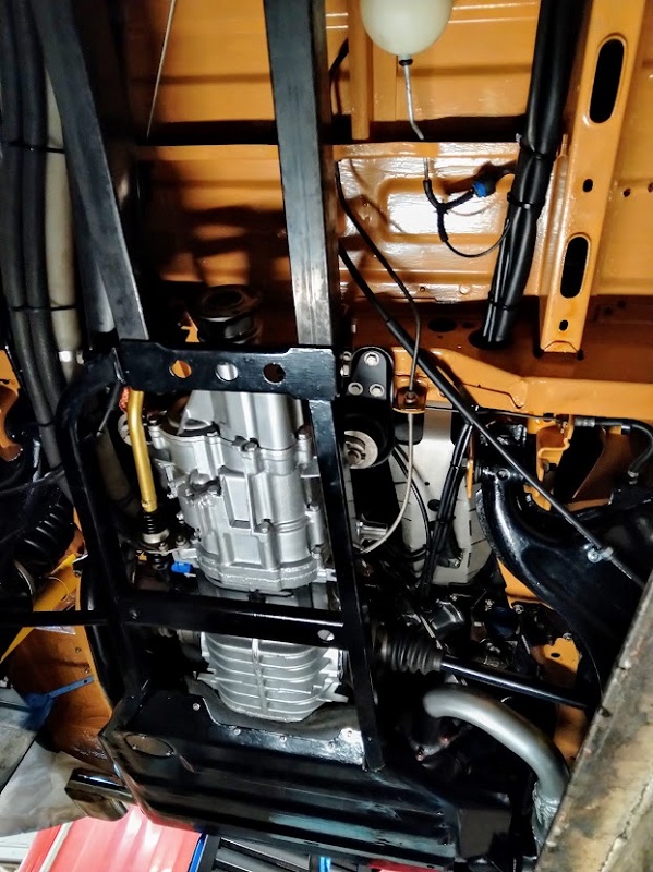

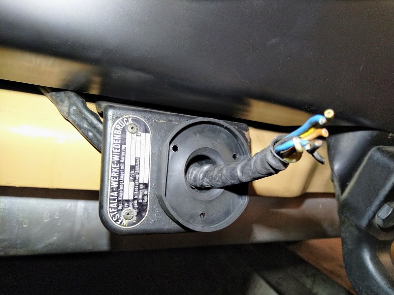

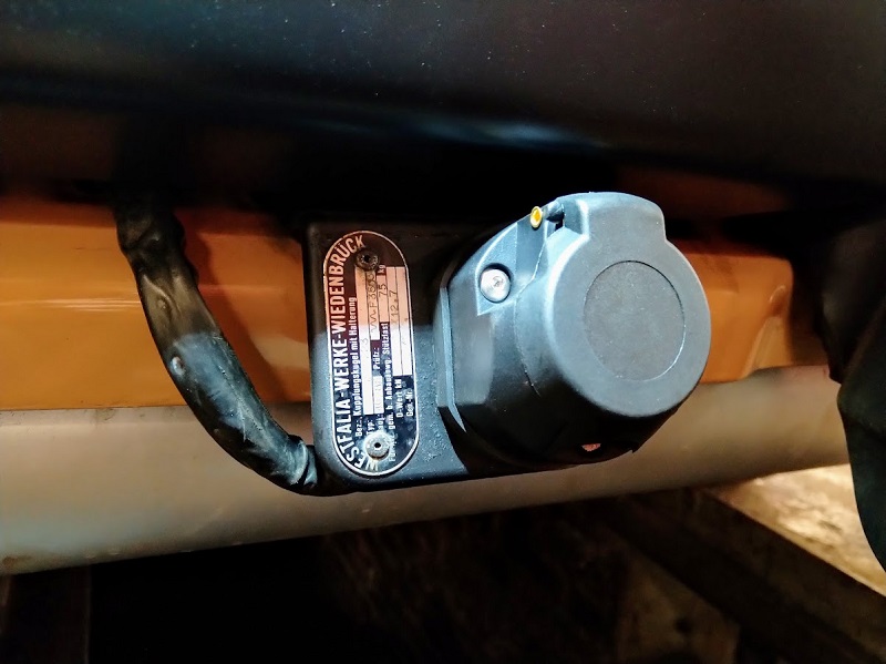

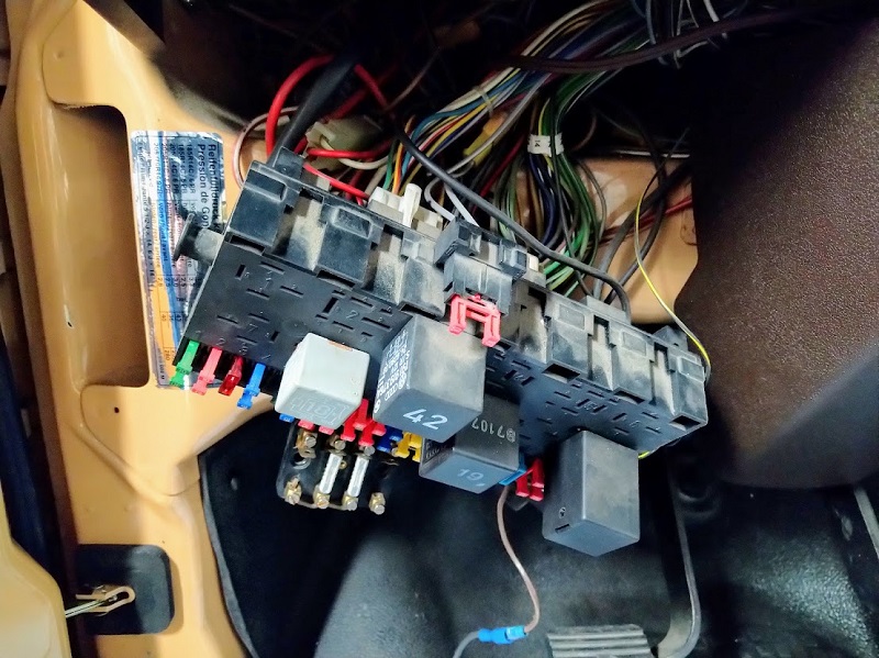

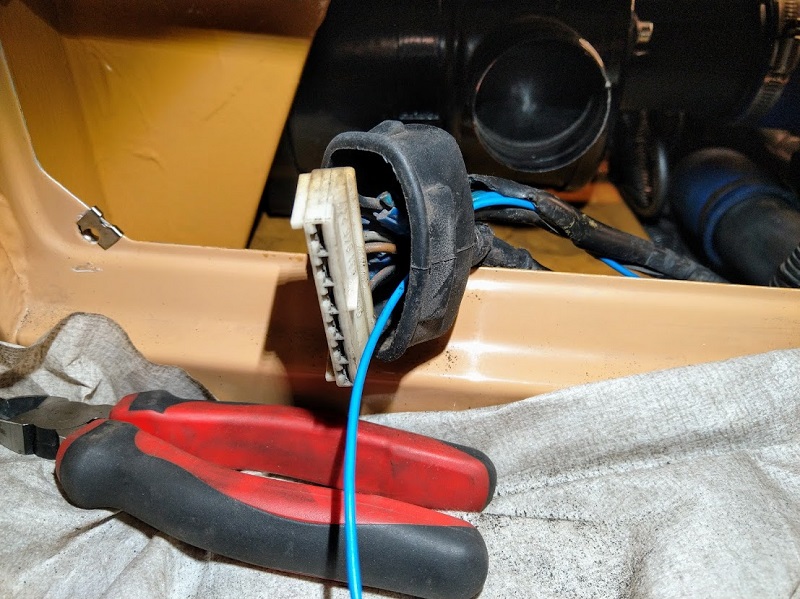

Also erst mal den Motor soweit wie möglich wieder zusammen gebaut. Jetzt fehlt nur noch die Riemenabdeckung die erst nach der Feinjustierung der ESP wieder montiert werden kann Dann den Unterfahrschutz wieder montiert und noch mal alle Schrauben am Unterbau kontrolliert ob ich da nichts vergessen habe Die Kanten der Alubleche mussten noch versiegelt werden... Und die Steckdose der Anhängerkupplung war nach all den Jahren auch Schrott. Also direkt auf 13 polig umgerüstet Jetzt muss ich erst mal die Kabel sortieren
- Beiträge: 1156
Ja, leider zwei schwarze und zwei blaue... Ich hab da so eine Idee aber ich werde besser mal messen...
