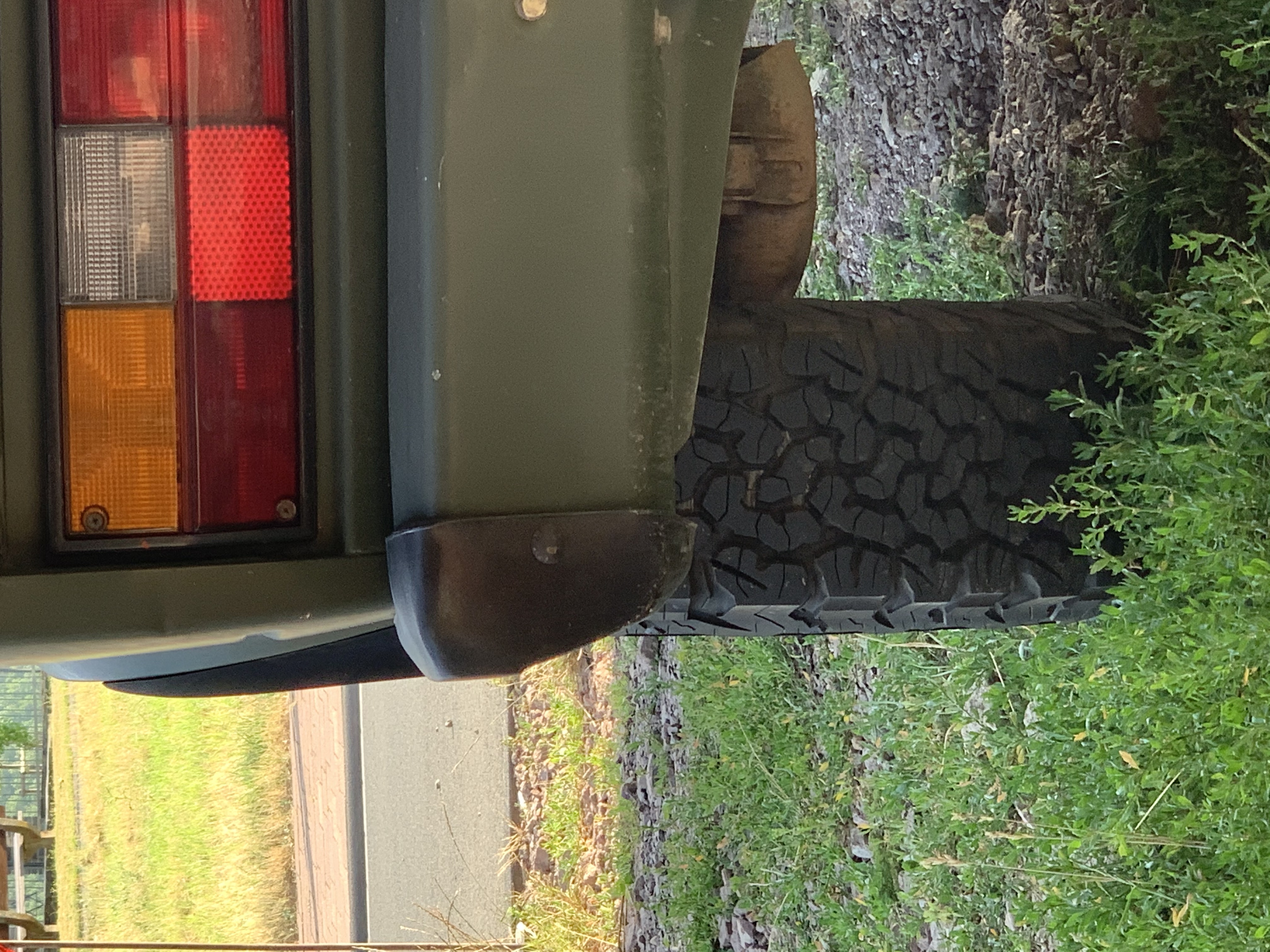

Ich fahre bei mir 215/75R15 auf KPZ6222.
Das geht sehr gut ohne den Bügel zu verlängern. Konnte es mit 15mm Platten noch nicht testen da die Schrauben zu kurz sind. Könnte ganz ganz knapp werden.
235/75R15 hätte ich jetzt im Nachhinein auch gerne gefahren allerdings hab ich nur einen DG drin, vielleicht wäre das zu viel des guten...
Hier noch ein Bild
Keine Ahnung warum es gedreht ist bekomme es leider nicht richtig hin...
Hier noch ein Bild

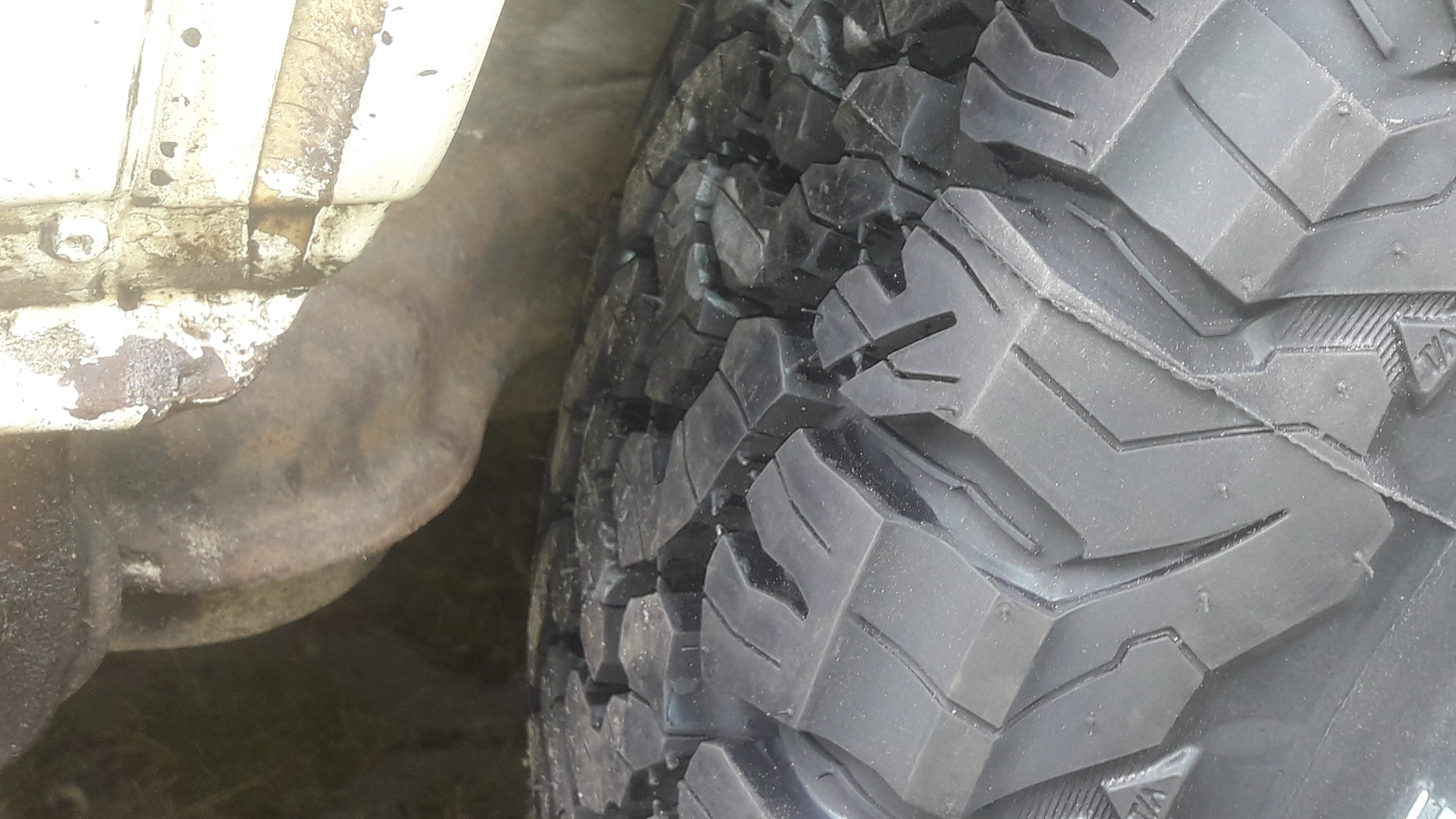

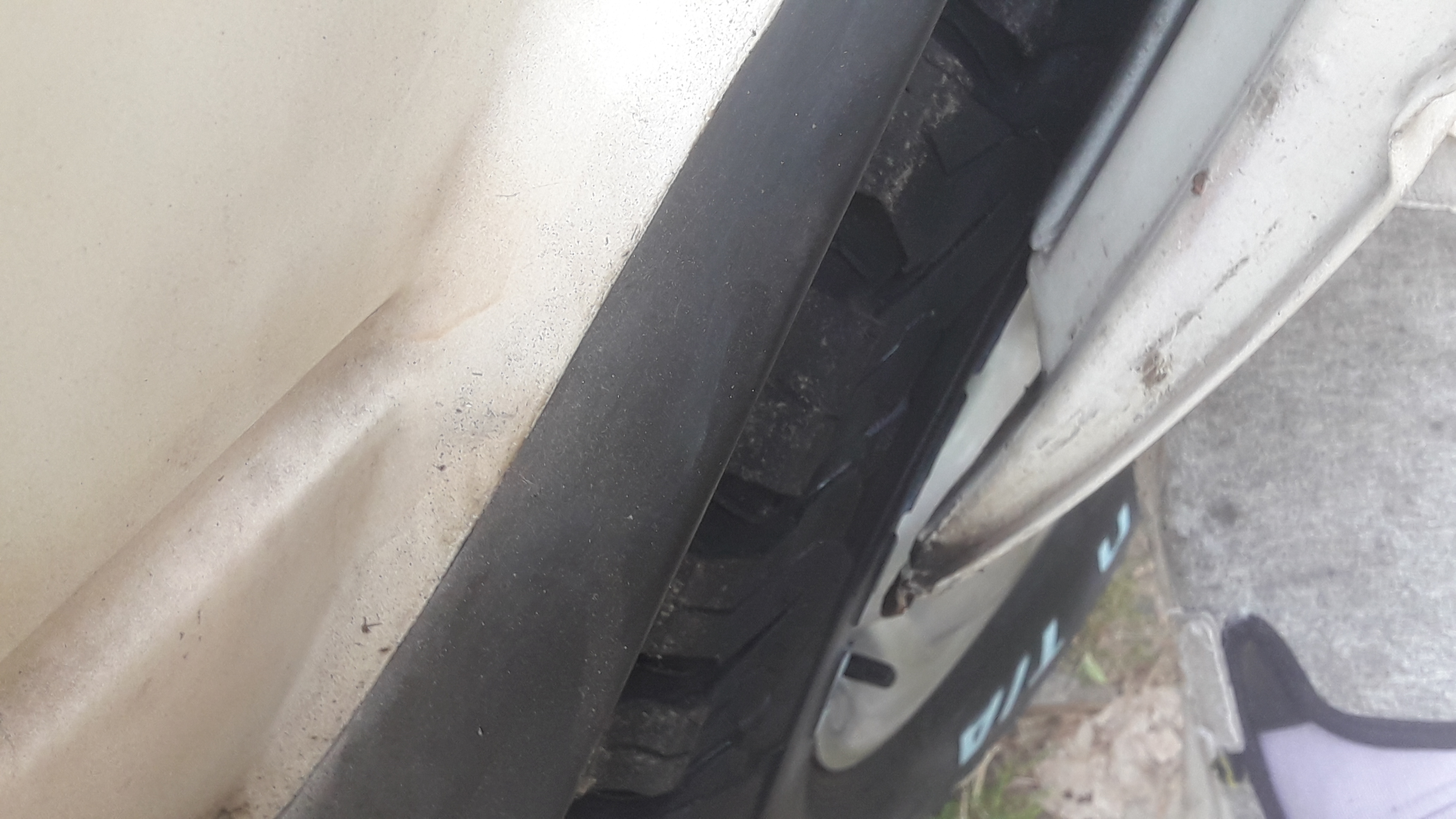

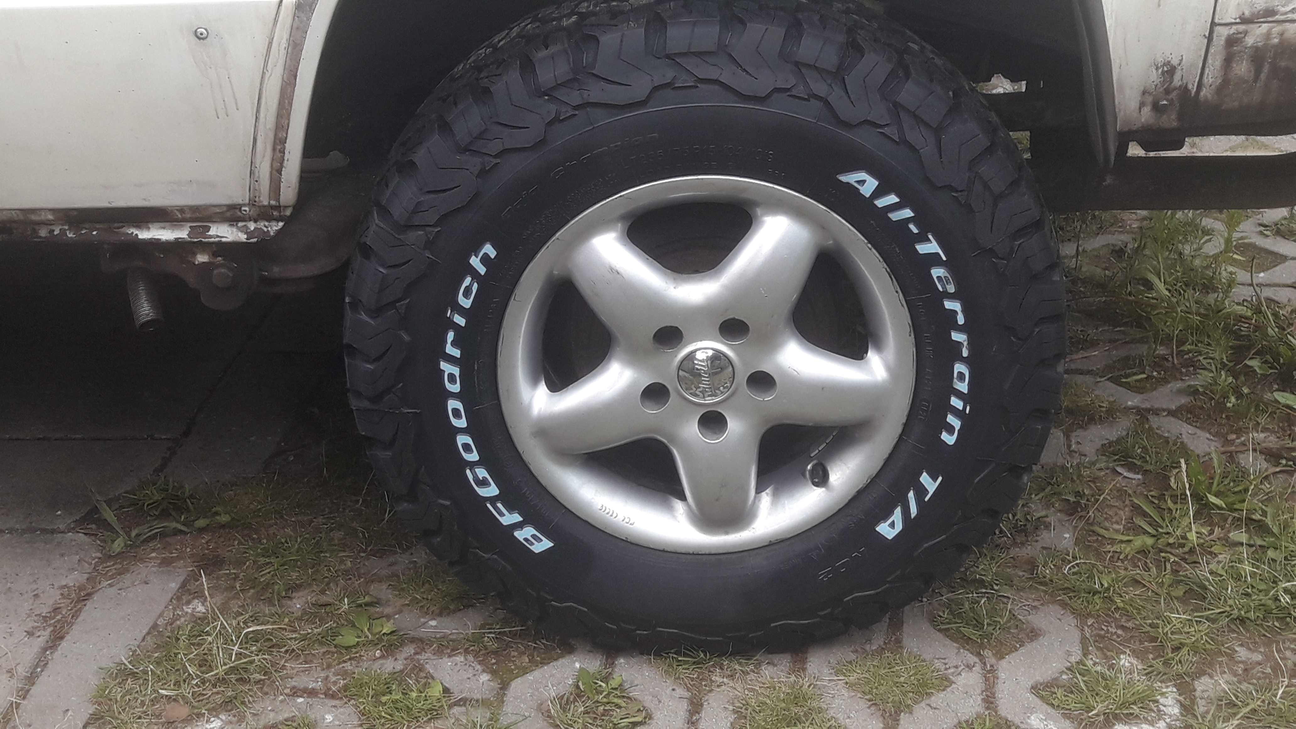

hi micha, was soll denn auf dem bild drauf sein??micha_syncro hat geschrieben: ↑Fr 31. Jul 2020, 09:48 Hi Thorsten,
das interessiert mich auch! Ich fahre aktuell 225/75 R15. Kannst du ein paar Bilder posten?
das rad?
anschrauben...und es geht gerade so.
an der tür 5mm , in der schwinge in der ecke einen kl. finger breit.
fertig.
