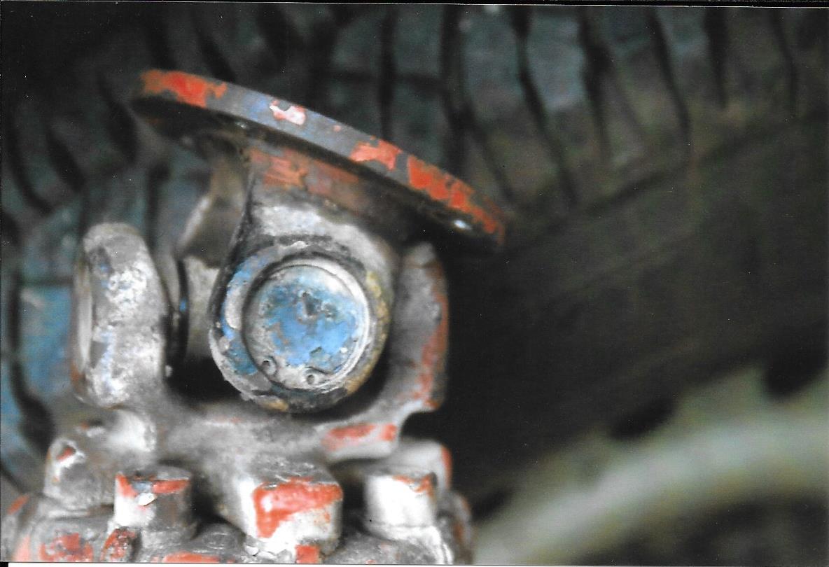

Damals ebenso Vibrationen...Spielung vordere Kreuzgelenk/Cruzetta in der Kardanwelle. Ausbau Kardanwelle und weiter in Hintenantrieb on-the-road! Kein problem. Schade: hatte kein ersatz Kreuzgelenk dabei.
