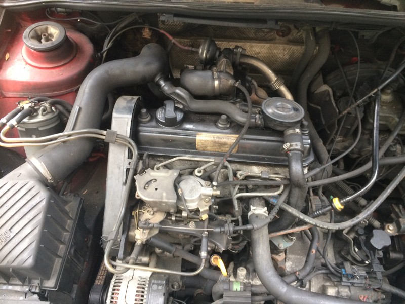

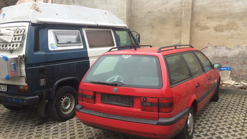

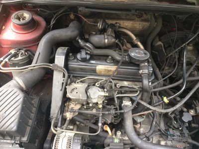

am Freitag war es dann soweit Motor mit Auto gekauft.
Habe mich ja immer schon gefragt "welches ist dein nächster"
da der Syncro mein erstes Auto ist....
also hier mal ein kleines Ratespiel...welcher Motor ist es
Meinen 3 Mädels gefällt die Farbe...hätte aber auch Rosa/Pink sein können
Gruß Till

Beim Passat B4 ist ja so ziemlich alles dabei was vorher genannt wurde; AGG, AAZ, 1Z und AFN. Vielleicht ja sogar der ABF?amundsen hat geschrieben: also hier mal ein kleines Ratespiel...welcher Motor ist es
Mein Tipp, ein AAZ.
Re: Entscheidungshilfe Motor AAZ/AFN/2E
Auf Benziner würde ich tippen, da an der Stoßstange der Rus fehlt.
der Passat wurde gewaschen, um das Nummernschild ist er zu sauber.
Ich tippe ebenfalls auf AAZ.
Gruss
Hinnerk
Gruss
Hinnerk

Guten Abend,
ihr seid gut
Hinten ist kein Ruß weil der Auspuff undicht ist
Es ist ein AAZ
Läuft echt schön...
eigentlich wollte ich auf JX Zeug Umbau
aber evtl. behalte ich die AAZ ESP und den Turbo mal schauen da muss ich mich mal einlesen.
Gruß Till
