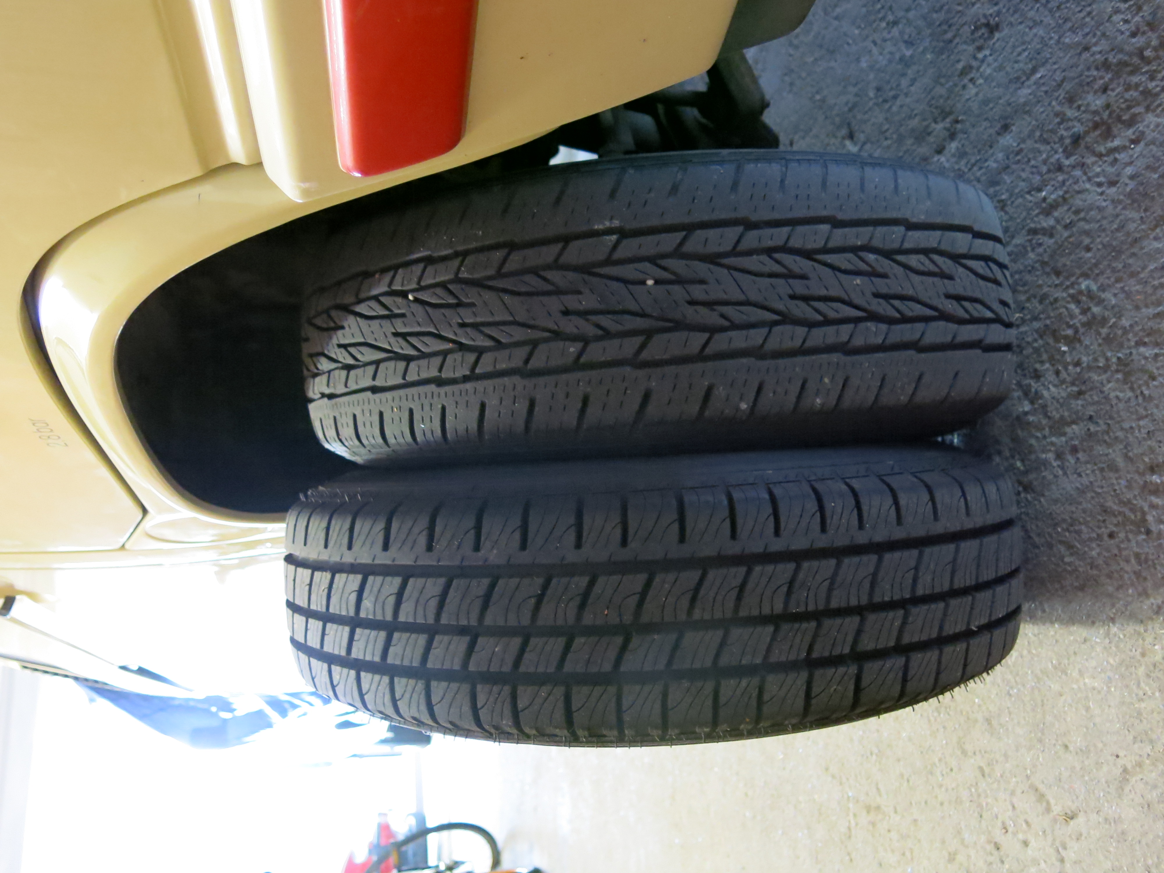

Kurzes Update. Obgleich, kein Fortschreiten zu berichten. Über den Sommer war ich mit Urlaub beschäftigt, das war mir wichtiger.
Heute wollte ich beim TÜV 205/70x15 auf ARC eintragen lassen, bisher waren 185x14 auf Serie drauf. Da braucht es plötzlich ein Tachogutachten, von 185/80x14 auf 205/70x15 sind es 2,5% Unterschied. 185/82x14 als Basis kennt der TÜV nicht, da wären es nur 1,4%. 2015 als ich meine Caravelle umgerüstet habe, ging das noch problemlos ohne Tachoprüfung.
Lustig ist, die Realität schaut anders aus, die bisher montierten 185er Winterreifen sind größer als die vorgesehenen 205er AT. Da bleib ich doch einfach bei den alten Schlappen.
