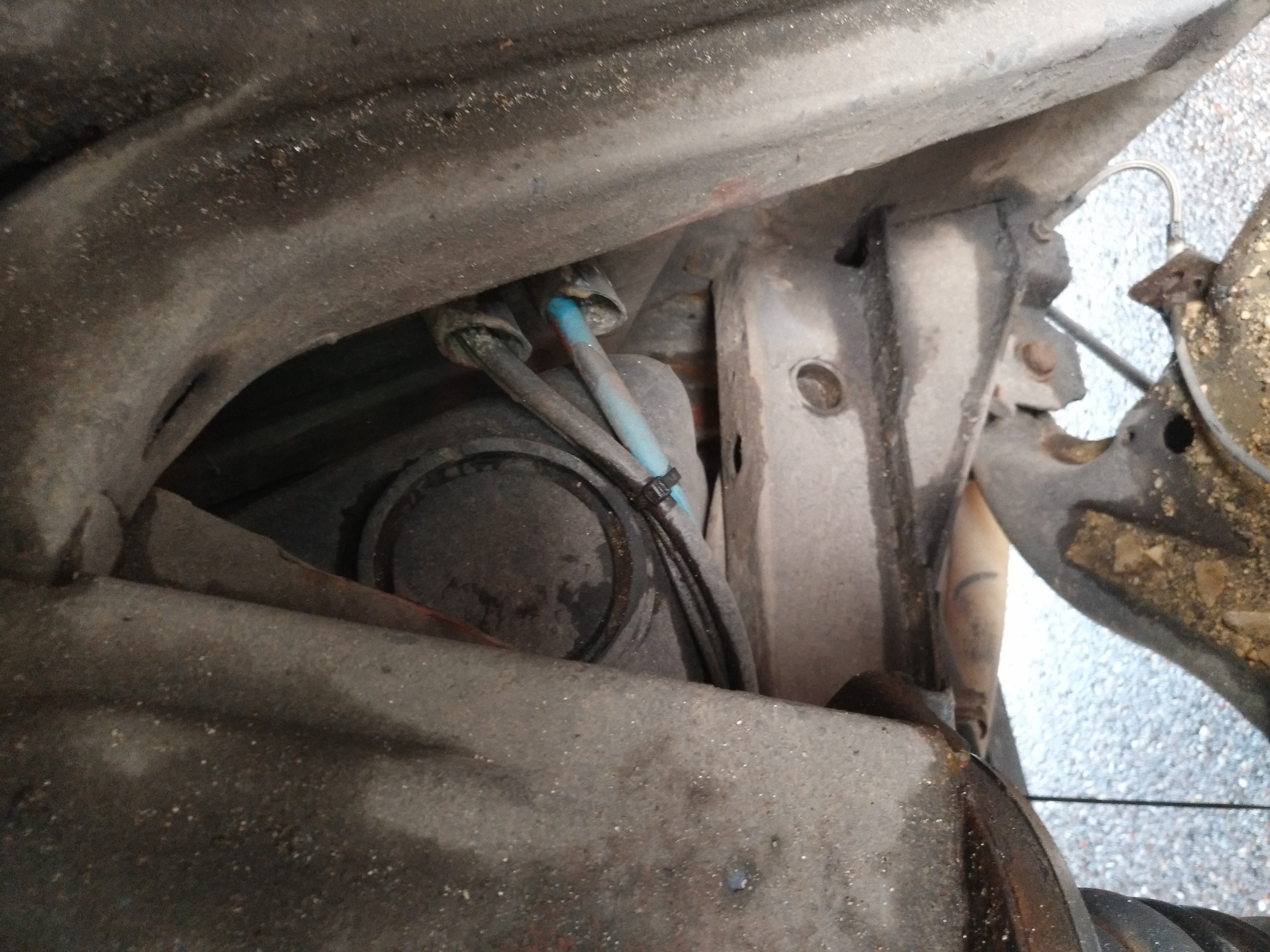

Zusatzfrage: Wo werden beim Syncro-Bus die Schläuche durch das Blech geführt und welche Abdeckung gehört zu welcher Bank?
Ich finde verschiedene Blech- und Kunststoffabdeckungen. In meinem Fall wäre es eine Westfalia-2er-Bank.

- Beiträge: 1161
Re: Heizung im hinteren Fahrgastraum nachrüsten
Siehe Bild, bei mir halt blau/schwarz fürs Autogas. Innen ist da ne gut erkennbare gerade Fläche.

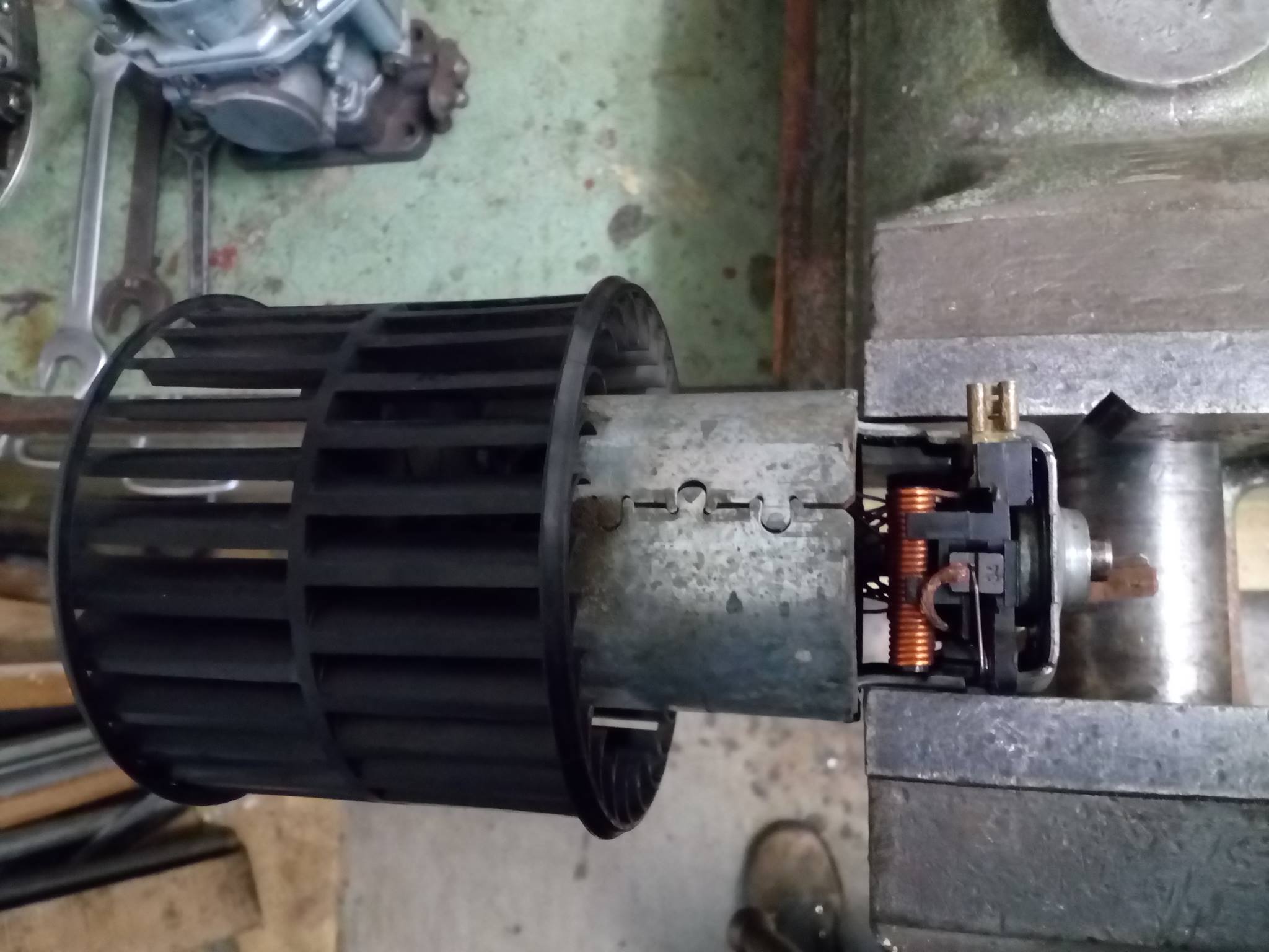

Abend,
den alten Lüfter hab ich soweit auseinanderbekommen, dass ich nun den Motor mit dem Lüfterrad auf der Werkbank habe.
Jedoch versteh ich noch nicht, wie ich den Motor noch weiter zerlegen kann um z.B. die Kohlen austauschen zu können.
Das ist doch alles verpresst, verklemmt und mit Schlagkerben gesichert ??
Hab ich was übersehen oder trau ich mich nur nicht

- Beiträge: 1569
Wenn du senkrecht von oben auf den Motor guckst, also so wie in deinem Bild, guckst du genau auf die Kohle mit dem Kupfergeflecht dran.
Die andere dann genau gegenüber.
Moinsen,
das Thema mit den Kohlen hatte sich gestern Abend schon erledigt, musste nur richtig hinsehen.
Inzwischen sind die verstemmten Nasen auch geöffnet und wenn man nun die Achse aus dem oberen Deckel
oder dem Lüfterrad rauskriegen könnte, dann...mal sehn wie ich das noch machen kann ohne sinnlose Gewalt anzuwenden.
