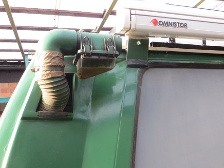

----------------------------Rolandderältere hat geschrieben:Hallo "BOELAMATARI",BOELAMATARI hat geschrieben: Hi Rolandderaltere,
Damals bei Neukauf, war der Zyklonfilter montiert direkt auf das Luftanzaugloch von Luftfilter, bei der WBX/DJ/112ps welche ich habe. Bei der TD/JX/70ps weiss ich nicht weil andere Luftfilter ist. Also war er so zu sagen, auf der hohe von motor, deswegen habe ich der nach oben montiert. Gibst keine nebenwirkungen von Luftansaug oder Laerm usw....Einfach prima
das ergab damals also auch Sinn...
Der T3 Syncro mit JX Motor hat werksmäßig eigentlich ein Luftansaugsystem, an dem man fast nichts mehr verbessern kann.
Im Luftfiltergehäuse ist ein Zyklonfilter integriert und die Ansaugöffnung befindet sich an der obersten Stelle hinten im linken "Ohr". Mit Ansaugschalldämpfer und den überall richtigen Querschnitten.
Ich verbaue mir jetzt diesen Ansaugweg im linken "Ohr" durch meinen Luftladeluftkühler dort und werde die Ansaugluft aus dem rechten "Ohr" zu diesem original Luftfiltergehäuse leiten.
Mein Problem war bisher, dass beim Syncro der rechte senkrechte Kanal vom "Ohr" nach unten wegen dem Tankeinfüllstutzen wesentlich enger ist, wie der linke und der original Ansaugschlauch von links eben zu dick ist.
Dank "typfred" und Joachim fand ich jetzt einen passenden Schlauch, der dieses Problem löst.
Wenn ich die Bilder von Deinem Syncro richtig deute, hast Du den Ansaugschlauch zum Zyklonfilter offensichtlich über den Innenraum geführt?!
Das wollte ich eigentlich nicht.
Für meinen T2a hatte ich auch noch den original "Nassluftfilter". Mit dem Effekt, dass wir in Afghanistan Altöl kauften, da wir den, an seiner original angestammten Stelle verbauten, an manchen Tagen 2 Mal vom Sand befreien und neu befüllen mussten.
Mein T2b, er hatte dann schon einen original Zyklonfilter, bekam deshalb dann für Afrika seine Ansaugöffnung zusätzlich in den Innenraum verlegt.
Für Standartmotzer: Nein, wir zogen dadurch keine Dünen auf das Bett und durch die Möblierung war es auch nicht laut!
Dann mal wieder schöne Grüße aus Niederbayern von
Rolanddemälteren

Es war dann doch noch eine ziemliche Friemelei, bis ich alle Bauteile so angepasst und angeordnet hatte, wie ich es mir vorstellte.
Ich will gleich noch einmal erwähnen, dass meine heilige Kuh durch ihren Heckanbau die Rücklichter in demselben hat und die originalen Öffnungen deshalb leer waren. Ihr, mit „normalen Karosserien“ das so nicht umsetzen könnt.
Links kann jetzt mein LLLK Ventilator durch diese die Warmluft raus blasen und rechts wird sie durch das 70er HT- Rohr, welches (siehe obere Diskussion) verdeckt und die Ansaugluft aus dem rechten Ohr runter holt.
Dadurch konnte ich einen LLLK eines 1,9 Liter Golf installieren, der der Motorgröße meines Antriebs und dessen Leistung entspricht, konnte den original Luftfilter (mit seinem Zyklonabscheider) und die Startbatterie dort lassen, wo sie einstmals hingedacht waren. Auch der Regenwasserabscheider sitzt an einer Stelle, wie in Wolfsburg geplant. Jetzt nur eben rechts neben der Batterie.
