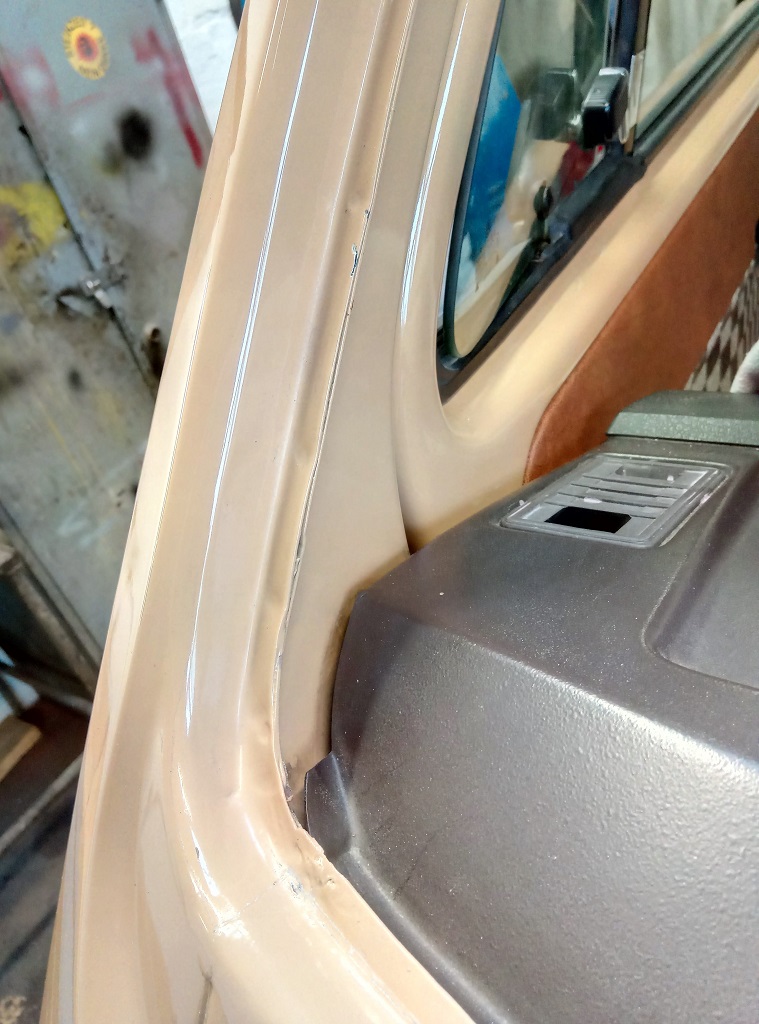

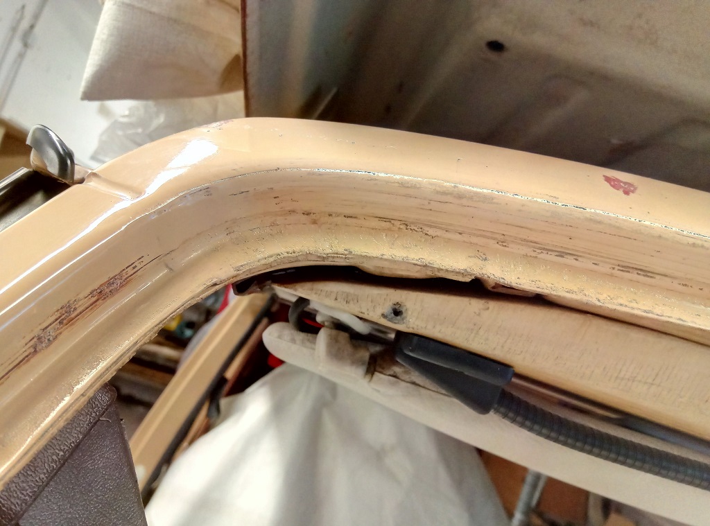

Heute wollte ich nur noch "schnell" den Frontscheibenramen reinigen da die Tage die neue Scheibe reinkommt. Dieses blöde Silikonzeugs ließ sich aber nur sehr mühsam entfernen
Stunden später und unter dem Einsatz von Nitroverdünnung und Kunststoffschaber war dann alles sauber. Am Ende noch aufpoliert und mit Wachs versiegelt. Solange die Scheibe noch nicht drin ist kommt man auch an all die verborgenen Ecken wo der Dreck seit Jahrzehnten sitzt...

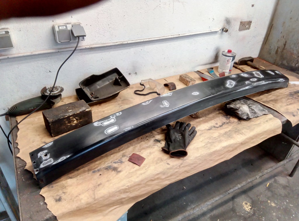

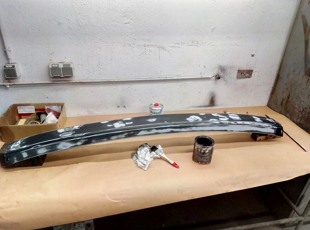

Die vordere Stoßstange hatte auch noch ein paar Macken. Also: ausbeulen, schleifen, entrosten, Rostschutz, spachteln, schleifen, lackieren....

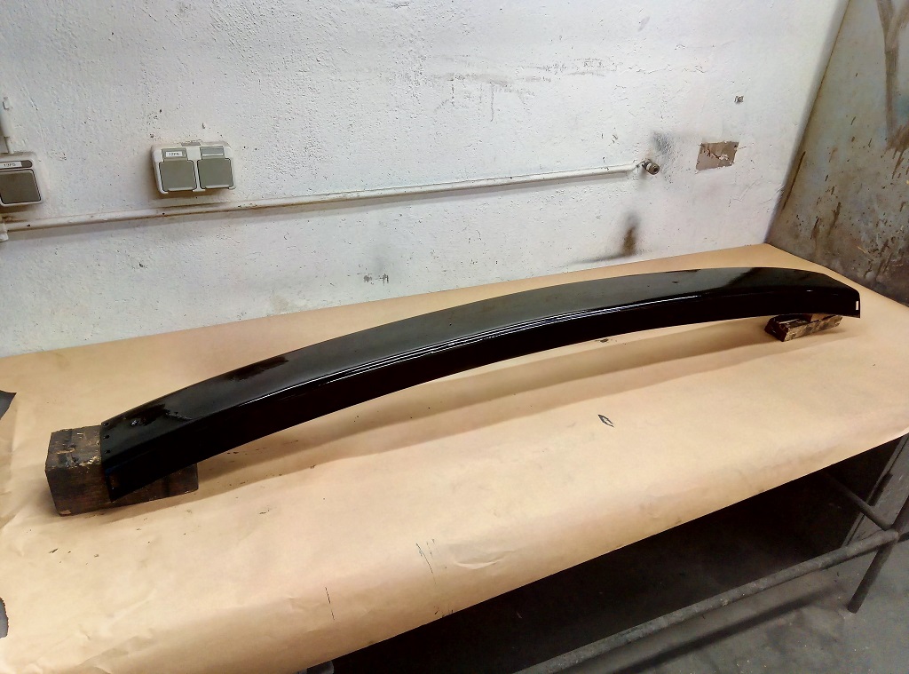

Hallo Roland,
welches Schwarz hast Du genommen? Auf dem Foto sieht es etwas sehr glänzig aus. Original soll es wohl seidenmatt sein. Aber auch da gibt es verschiedene Glanzgrade.
Gruss - Reinhard
Gruss - Reinhard
Hallo Reinhard,
ich hab die Stoßstange mit Ovatrol Chassislack gestrichen. Der lack ist leicht matt aber wie ich im noch frischen Zustand gesehen habe glänzender als die original Farbe. Ich hoffe es wird etwas weniger glänzend wenn sie abgetrocknet ist. Bin selber sehr gespannt... So ist es etwas zu glänzend...
Ah ja, mit Ovatrol Chassislack habe ich Achsteile und Antriebswellen etc. gestrichen. Die Stoßstangen wollte ich mit Decklack und der Pistole spritzen.
Habe jetzt mal den OCL-Farbton mit der nicht verwitterten originalen Stoßstangenfarbe unter den Eckkappen verglichen. Irgend wie meine ich die Stoßstange hätte einen leicht ins grau-blaue gehenden schwarzen Farbton. Schwarz gibt es ja auch in vielen Ral-Farbtönen. Der Glanzgrad ist dann die nächste Wissenschaft . Tiefschwarz wie OCLwäre mir zu krass. Hast Du mal probiert ob sich der OLC leicht anschleifen lässt, im Fall späterer Ausbesserungen?

den Originalfarbton der Stahlstoßstangen kann man fertig kaufen. Der entsprechende Glanzgrad ist bereits in der Rezeptur mit eingebaut.
Ist übrigens eher ein dunkles Graphitgrau.
Und wo bitte gibt es diese Rezeptur?Der entsprechende Glanzgrad ist bereits in der Rezeptur mit eingebaut.
gibt es da eine Farbnummer???
Moin Moin,
nachdem die Stoßstange nun Zeit hatte zu trocknen ist sie etwas matter geworden. Sieht halt nun so aus wie auch all die anderen Bauteile unter dem Auto die ich damit beschichtet habe. Von daher: passt.
Allerdings ist der Farbton deutlich Schwärzer als das Original und ich denke darüber nach sie mit einem passendem Mattlack noch mal zu überstreichen... Wird aber erst im Frühjahr entschieden wenn der Bus zum ersten mal in der Sonne steht und ich das bei Tageslicht betrachten kann. Jetzt hab ich ihn erst mal abgedeckt. Ist ja schon fast Februar und da muss ich wieder nach Afrika. Im März gehts dann weiter...
