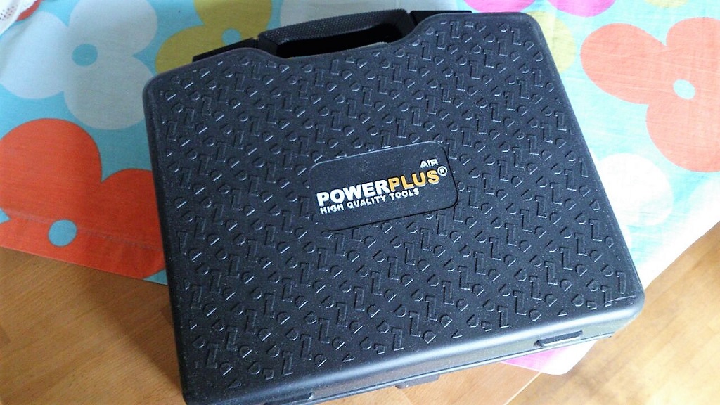

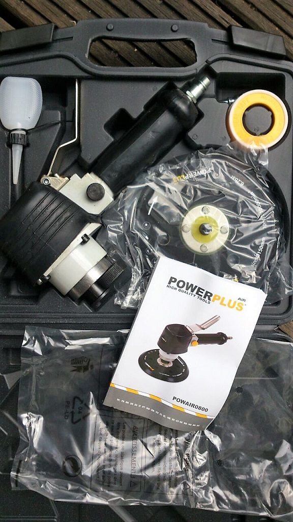

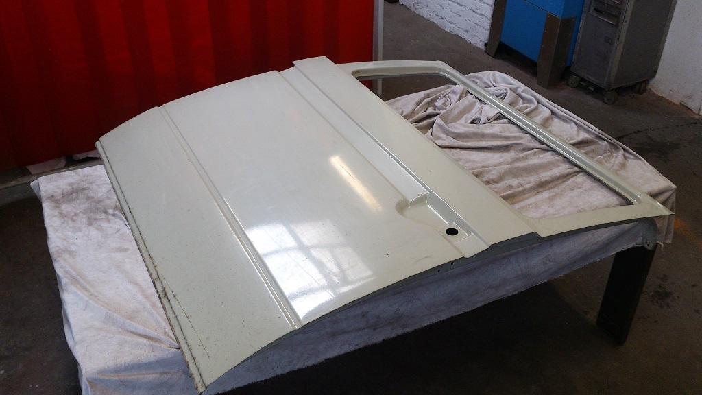

super Ergebnis. Wie frisch lackiert.
Welche Maschine hast Du denn Dir gegönnt?
Hallo Ralph,
Du wirst es nicht glauben aber die hab ich bei Amaz... gefunden nachdem ich sie bei uns in der Werkstatt ausprobieren konnte. Kostet 20.-€ (Zwanzig ) Liegt super in der Hand und hat einen 150er Schleifteller. Betreibe ich über einen Druckminderer mit 5bar. Lässt sich drehzahlmäßig sehr schön regulieren und auch die Lautstärke hält sich in Grenzen. Bin mehr als zufrieden und es gibt noch genug davon...

Welche Luftmenge braucht der bei 5bar, das ist viel wichtiger als der Druck.
fix
fix
@fix: ich schau mal nach...

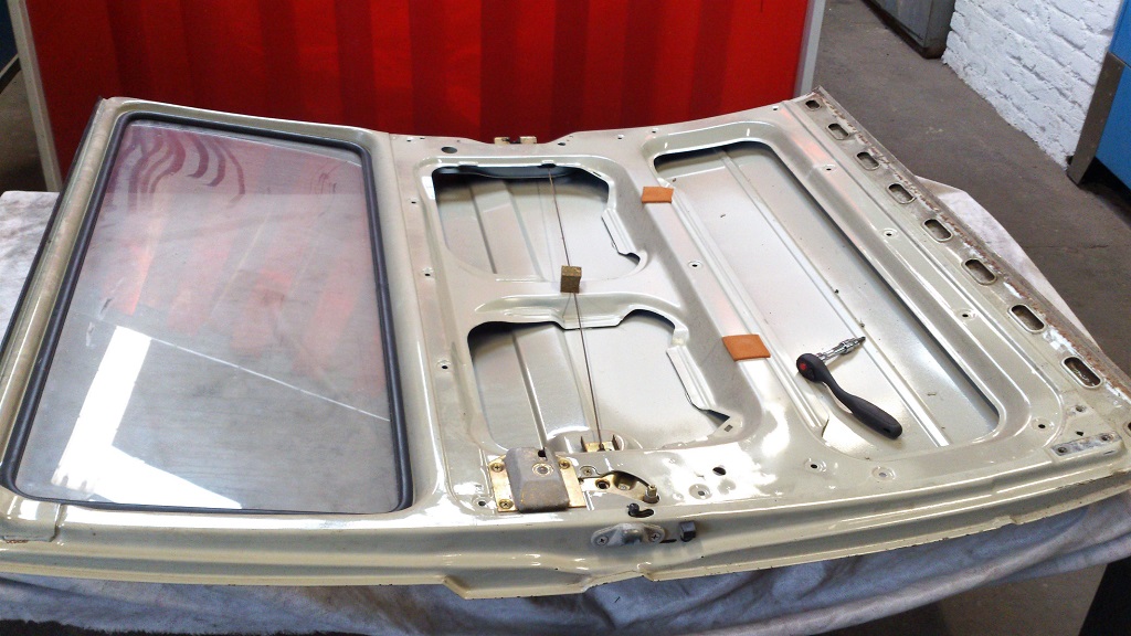

Ich habe heute eine gebrauchte Schiebetür bekommen. Die Originale hat einige Beulen und nur ein kleines Fenster, war halt mal ein Kastenwagen. In der neuen ist der Ausschnitt für ein großes Fenster so wie es auf der Linken Seite auch ist.
Hab sie erst mal zerlegt und gereinigt. Jetzt müssen erst mal einige kleine Beulen gespachtelt werden... VG

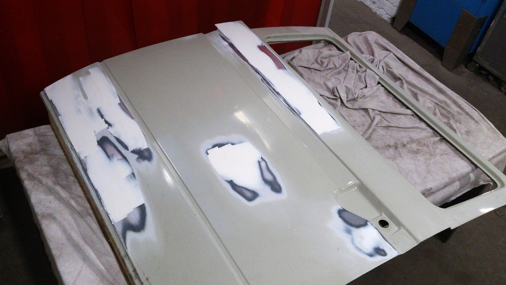

Kleiner Zwischenbericht: Schleifen, Spachteln, Schleifen....
VGRoland

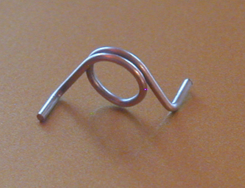

Hab ich gerade durch Zufall in der Bucht gefunden:
"VW T3 /T4 u. VITO Türschloss Feder Türfeder Federstahl auch für Z.V." Da scheint nun jemand diese Feder nachzufertigen...
Habe ich schon vor geraumer Zeit bei mir verbaut. Montage ist etwas fummelig und der Knopf am Schloss hängt etwas runter - aber die Ver- und Entriegelung funktioniert wieder .
Gruss - Reinhard
Gruss - Reinhard
