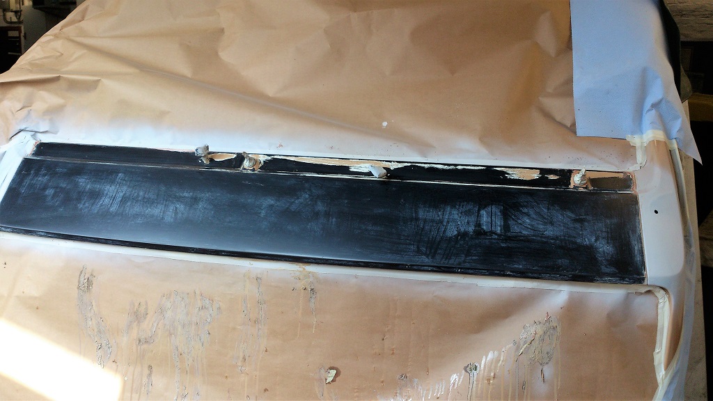

Ich habe heute versucht das Frontblech abzuschleifen. Das ging aber überhaupt nicht da sich das Papier sofort zusetzte. Dieser Lackmix hat eine zähe Konsistenz und kann mit Nitro Verdünnung angelöst werden. Abwaschen wäre aber der helle Wahnsinn...
Hab dann mit einer Drahtbürste auf der Bohrmaschine den Lack abschleifen können. Weil das Zeug sehr zäh ist verschmiert es aber stark. Daraufhin habe ich heute Abbeizer gekauft und er wird morgen eingesetzt. Bin gespannt ob es funktioniert.

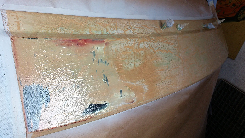

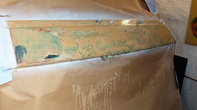

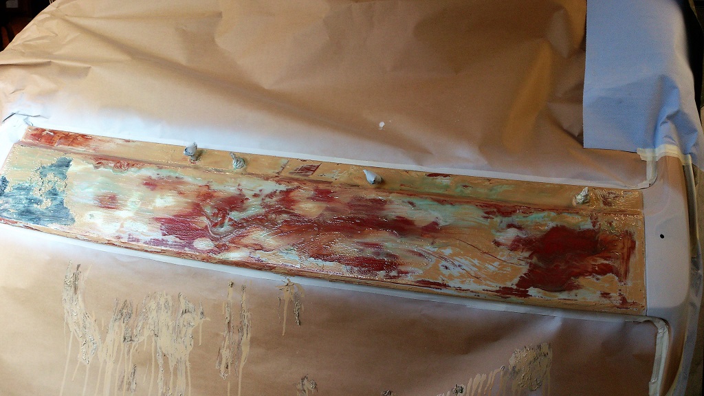

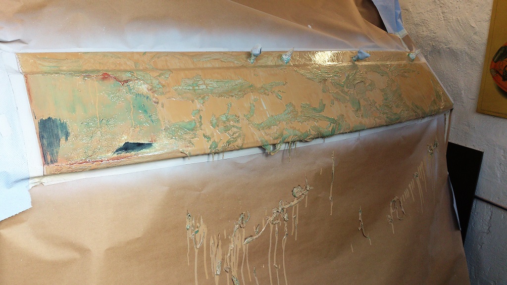

Der Tag der Wahrheit... Heute kam der Abbeizer dran. Erst mal die Fläche dick eingestichen
Nach einer Kaffee Pause ist zu sehen das dieses Gel die Farbe radikal herunter holt
Schicht um Schicht kann ich damit relativ problemlos entfernen. Man muss nur etwas Geduld haben und den Abbeizer wirken lassen
Am Ende bleibt das blanke Blech übrig
Darauf wird nächste Woche der neue Lack aufgebaut

Nabend Achim,
hab im Bauhaus in der Farbenabteilung einfach Lackabbeizer gekauft. Blaue Dose mit blauem Gel. Steht auch nur Abbeizer drauf und das es ungesund sein soll... Wäre ich nicht drauf gekommen...

Und im Baumarkt das sind das die Versionen die "ungefärlich" sind, dei Abbeizer für den Fachhandel machen richtig "Freude" !
Wichtig ist danach sehr gut alles reinigen, besonders die NÄHTE!!!!
Sonst hält nix.

@fix: davon habe ich auch gehört. Bei dem Profiabbeizer muss echt die Post abgehen... Aber so gings auch ganz gut.

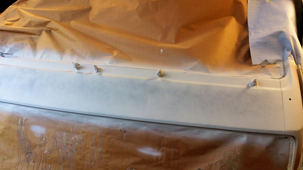

Hab dann heute alles komplett abgewaschen und noch mal geschliffen. Danach erst mal vorsichtig mit Füller angeblasen. Das Problem könnten die Kanten sein und ich wollte verhindern das es da wieder hochkommt. Hat aber erst mal gut geklappt
Am Wochenende kommt dann richtig Füller drauf und dann wird wieder geschliffen

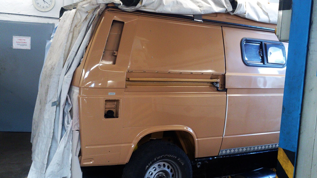

Zwischendurch ist nun auch meine Poliermaschine eingetroffen und auch ein nettes Paket vom 3M mit den entsprechenden Schleif- und Poliermittelchen. Ich konnte nicht widerstehen und habe mir mal das rechte hintere Seitenteil vorgenommen. Das sah recht übel aus, vergammelter Lack und einige Stellen hatte ich nach-lackiert. Daher war dort auch einiges an mattem Lacknebel zu sehen. Die Schiebetür zeigt sehr gut den Ausgangszustand...
Diesen habe ich dann erst mal mit 5000er Schleifpapier beigeschliffen. Dann mit 3M Schleifpaste "PLUS" der erste Durchgang. Danach war von dem Nebel nichts mehr zu sehen. Anschließend mit 3M Schleifpaste "XL" der Feinschliff. Zum Schluss mit 3M "Polish Rosa" versiegelt.
Nachdem das so toll geworden ist werde ich den Rest des Autos nun noch mal polieren. Und mit der Poliermaschine geht das fast mühelos...
