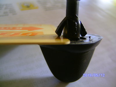

sehr schön und weil ich es gerade bei Dir sehe. Hast Du einen Tipp wie ich die Waschdüsen und das Wichergestänge raus bekomme ohne Blechschaden und Bruch? A-Brett und Heizlüfter sind ausgebaut. Ich sehe beides von innen, kann aber die Krallen an den Düsen nicht zusammendrücken und das Wischergestänge lässt sich nicht nach innen drücken. Normal sollte das doch nur von außen gehen - Werkzeug?
Der Wischermotor ist noch verschraubt und die Wellen scheinen in Gummihülsen zu stecken.

Zu den Waschdüsen - ich dachte schon ich bin zu blöd die Dinger schadensfrei auszubauen, habe mir schon ein Spezialwerkzeug ausgedacht. Mal sehen wie ich's mach. Es sollen zwar neue 2-Düsige rein, aber es widerstrebt mir die alten zu zerrstören.
Wie schaut es mit dem Ausbau des Wischergestänges aus? Hast Du dazu eine Lösung?

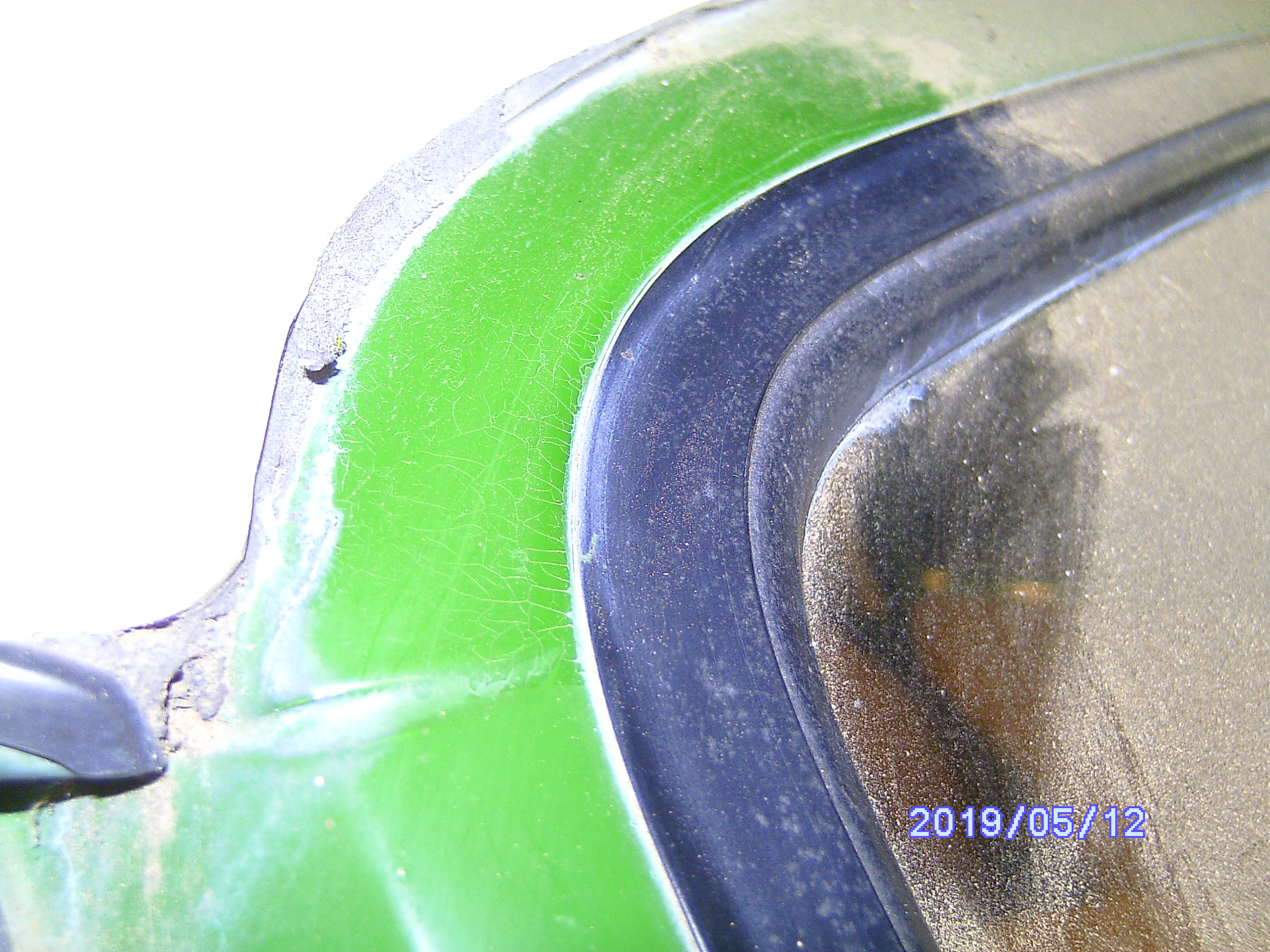

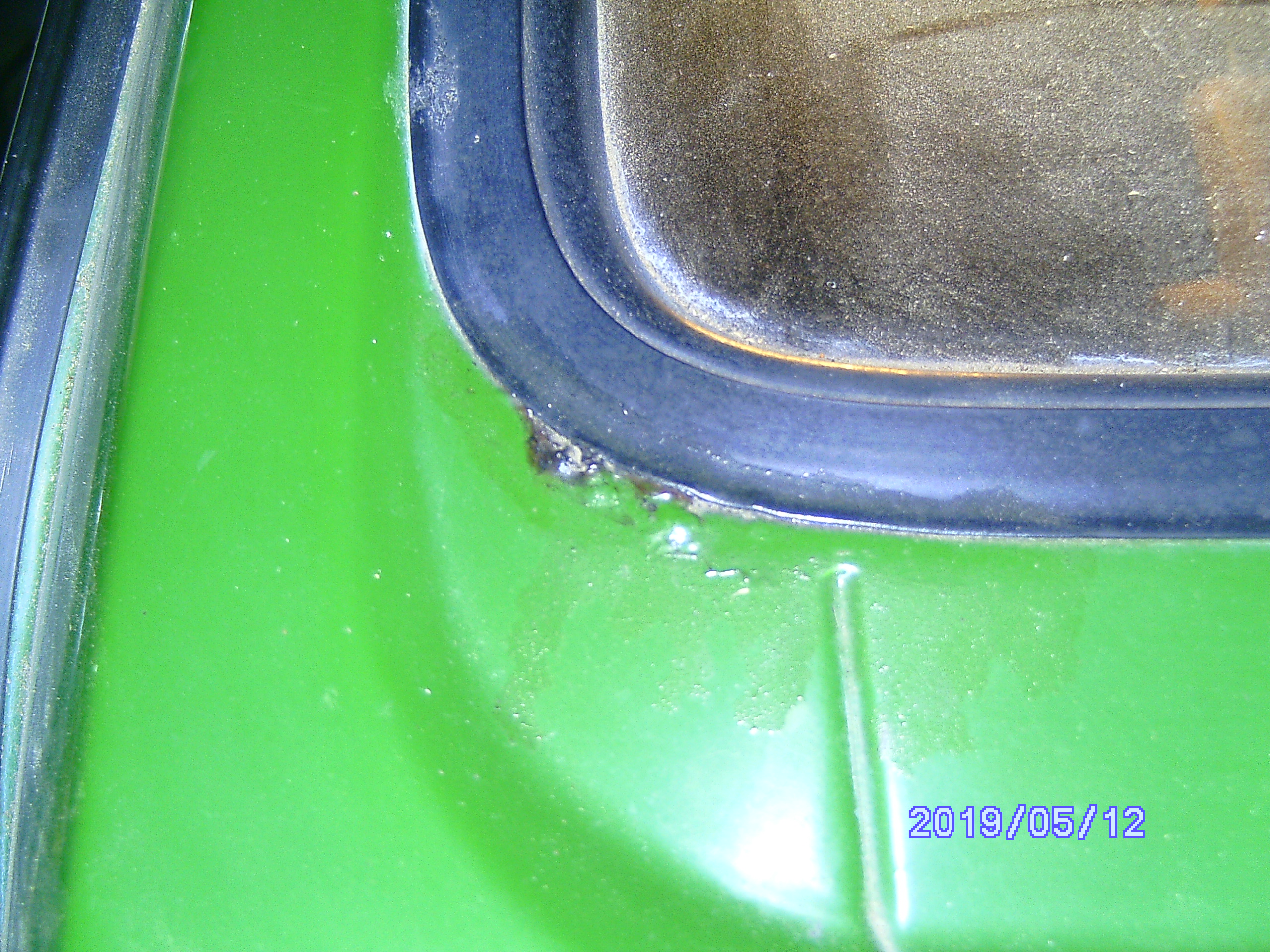

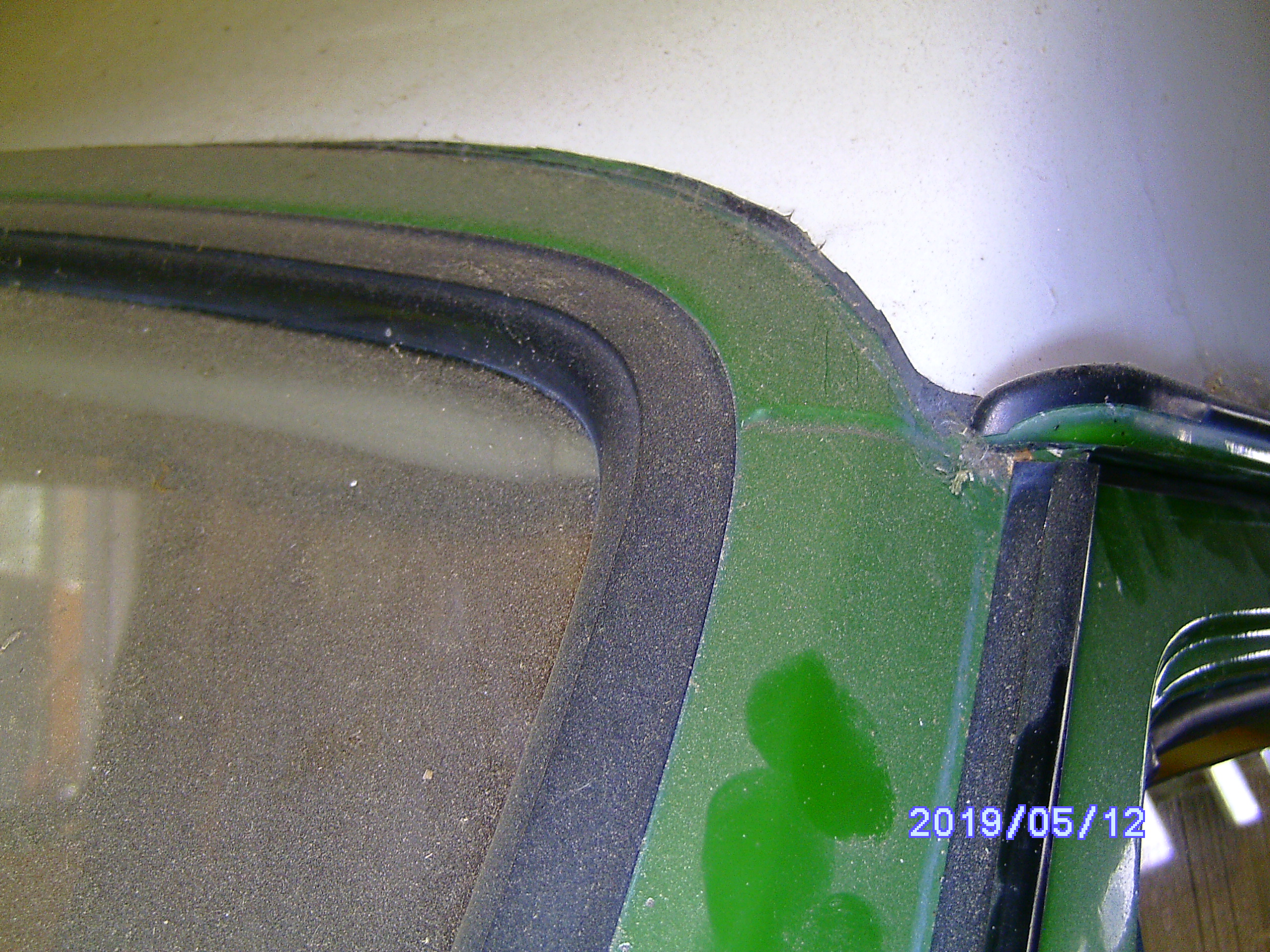

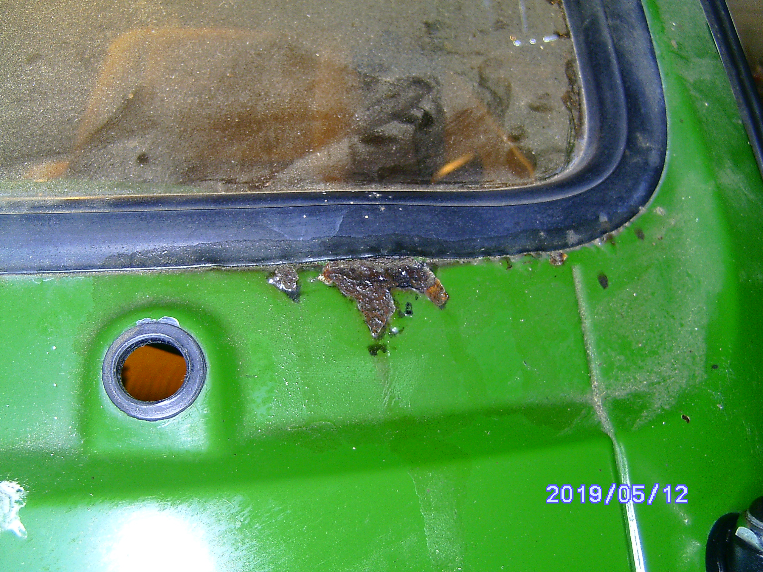

Meine noch originale Scheibendichtung sieht übrigens so aus: Wischergestänge ist, wie man sieht inwischen auch ausgebaut. Hing ganz einfach noch an den 3 + 1 Schrauben über bzw. unterm A-Brett; an die hatte ich draußen vor dem Fahrzeug gar nicht mehr gedacht .

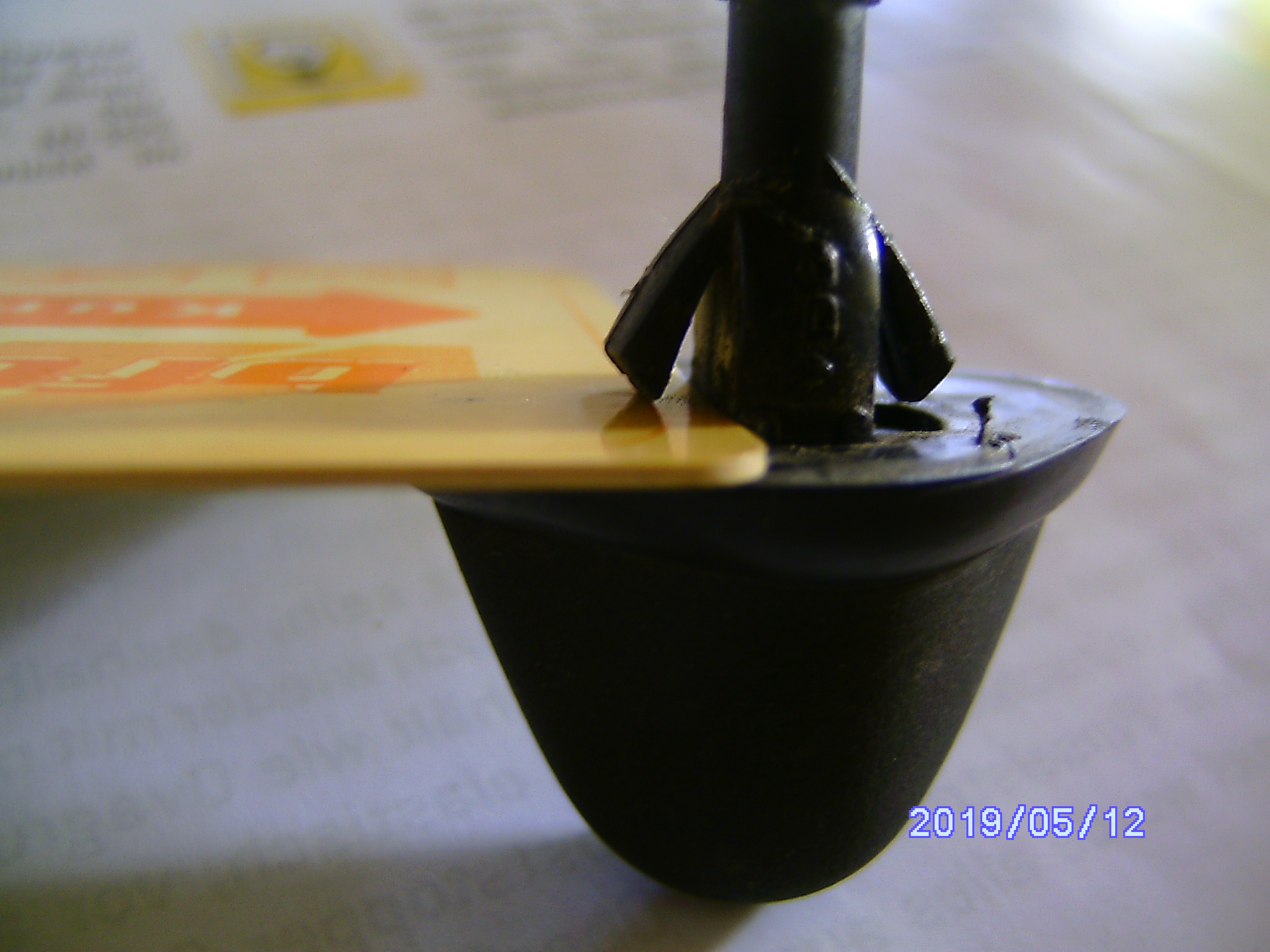

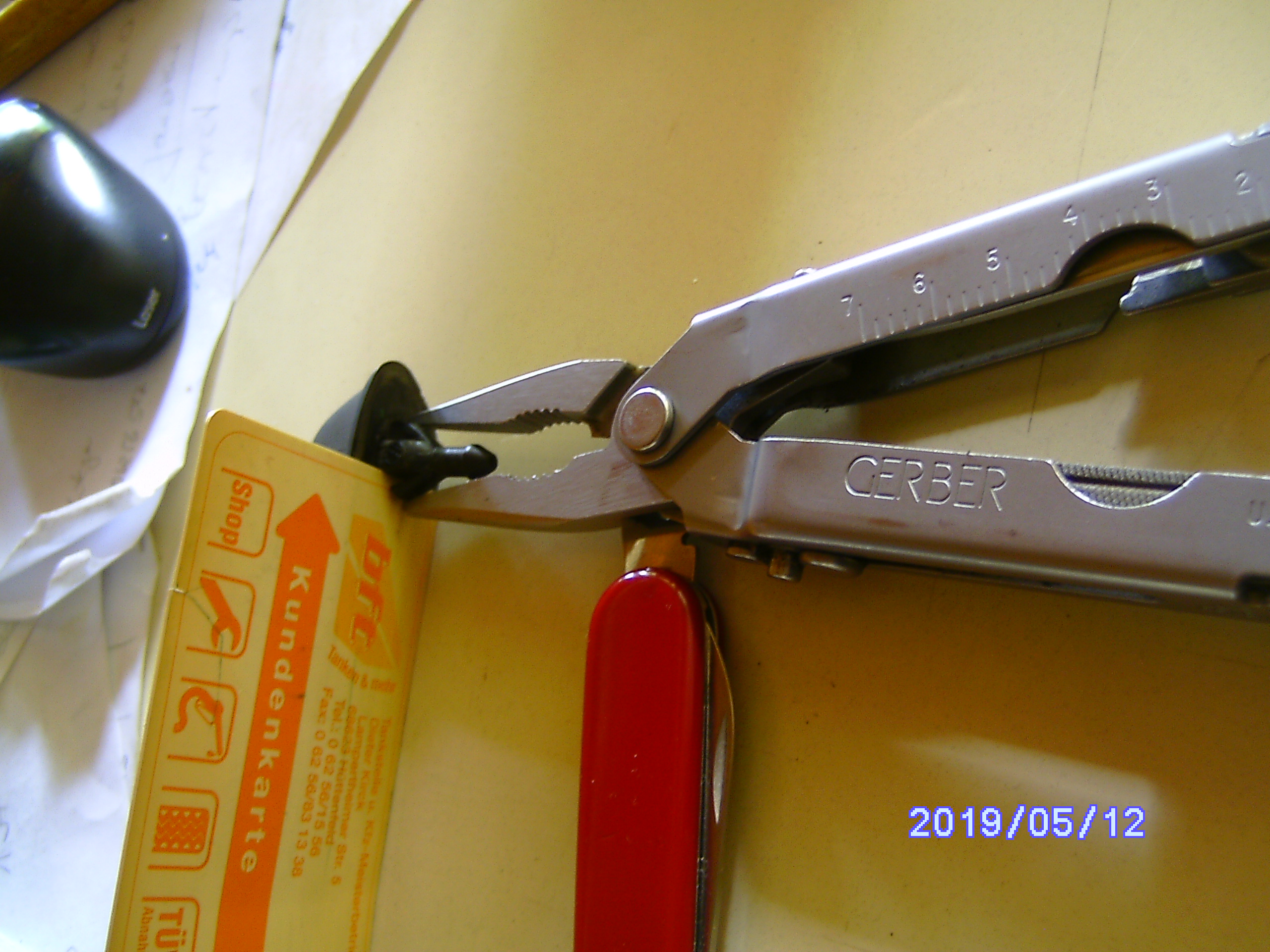

Und guter Letzt konnte ich auch noch die beiden Waschdüsen beschädigungsfrei ausbauen. War ein ziemliches Gefummel. Nach meiner jetzigen Erkenntnis lassen sich die Düsen von außen in keinem Fall zerrstörungsfrei ausbauen. Auch der Trick mit Scheckkarte, Spachtel oder ähnlich dünnen Materialien kann nicht funktionieren, da die Haltekrallen der originalen Waschdüsen von außen konstruktionsbedingt nicht zusammendrückbar sind. Die Krallen sitzen vollständig unter dem Blech und sind damit auf diese Weise unerreichbar. Es bleibt nur der A-Brettausbau und dann das Zusammendrücken der Spreizkrallen mit einer kleinen, schmalen und spitzen Zange von innen und unten. Zugegebener Maßen ein riesiger Aufwand mit artistischer Einlage, nur für diese Popeldinger. Das lohnt nur im Zusammenhang mit noch zahlreichen anderen Aufgaben im vorderen Kabinenbereich. Werde daher die Gelegenheit nutzen und in jedem Fall Zweistrahldüsen einbauen.
Die Fotos und der Text kann gerne ins ? übernommen werden, habe zu den Waschdüsen dort noch nichts gefungen.
