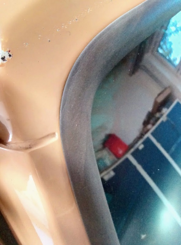

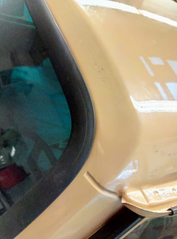

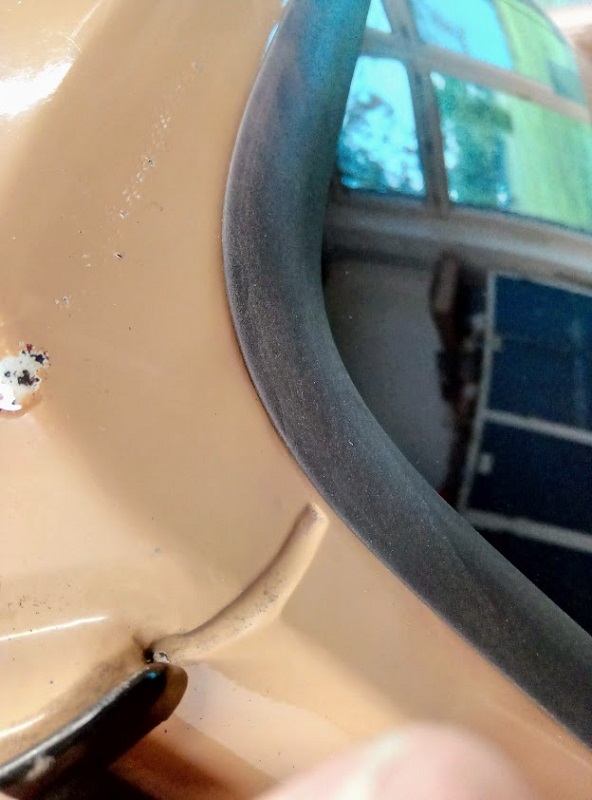

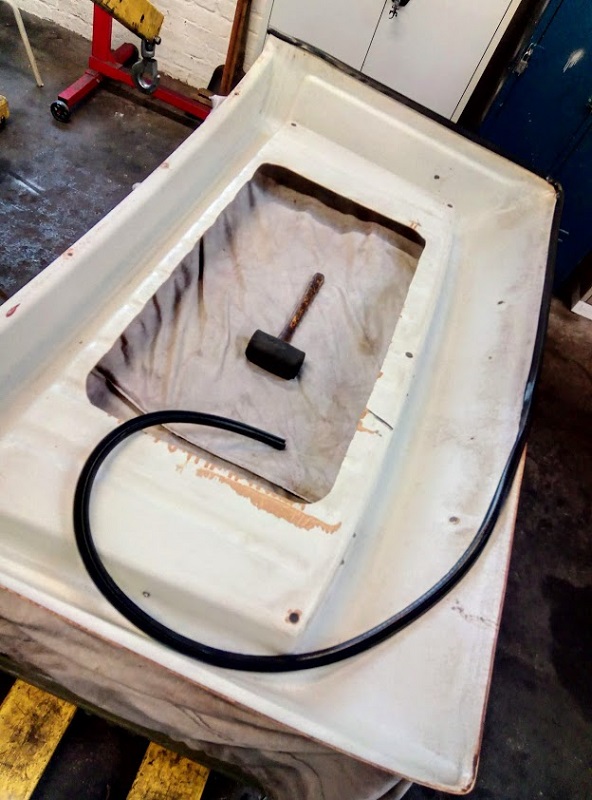

hat dein Glaser die Dichtung mitgebracht?
Wenn ja, dann mach mal bitte eine Nahaufnahme der Ecke oben links oder rechts und zeig mal.
Hallo Alexander, ich bin am Samstag wieder in der Werkstatt. Bilder kommen dann. Ich bin echt froh das ich die Scheibe nicht selber eingebaut habe. Die Jungs haben das Teil zwei mal wieder ausgebaut weil die oberen Ecken nicht passten. Was für eine Aktion. Ich habe mehrfach gedacht das es gleich eine Knall gibt und die Scheibe hat ein Muster.
Beiträge: 1556
das bestärkt meine Annahme das die Dichtung suboptimal bzw. schei.. ist.
Dann kannst du die noch mal kommen lassen.
Aber warten wir erst einmal dein Foto ab. Dann schreibe ich mehr dazu.

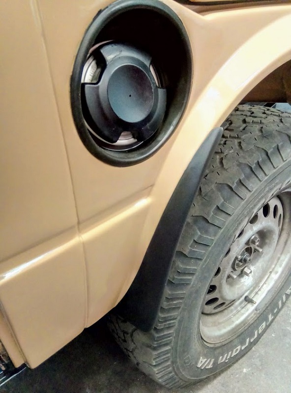

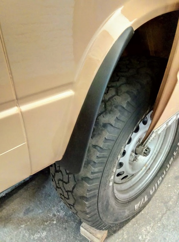

Die Radlaufecken habe ich gestern auch noch aufbereitet. Bei der Demontage waren natürlich die meisten Bolzen abgerissen. Nun sind neue Edelstahlbozen eingeklebt. Danach wie immer erst geschliffen und dann mit Kunstoffprimer grundiert und Farbe Schwarz Matt

Richtig gute Arbeit... Da wird man direkt nachdenklich und ängstlich ob man selber alles genauso gut gemacht hat.
2. kleine Anmerkungen: Bügelspiegel! und die Schutzwann würde ich auch noch schwarz machen

Afrika hat geschrieben:
Wie hast du das genau gemacht? Habe zufälligerweise mir gerade gebrauchte geholt und will die aufbereiten. Wie hast du die alten Bolzen entfernt bekommen?
Afrika
Beiträge: 313
Beitrag von Afrika »
Nabend Bernd, vorsichtig ausgebohrt und dann die Neuen mit so was wie Sikaflex Montagekleber eingeklebt. Hält perfekt...
Hallo Alexander, hier nun die Bilder der Scheibenecken. Hoffe es ist das zu sehen was Du sehen möchtest. Der schmale dunkle Rand in den Ecken ist nur der Schatten. Hab das nicht besser hinbekommen. Dichtung liegt perfekt an. Bin sehr gespannt...

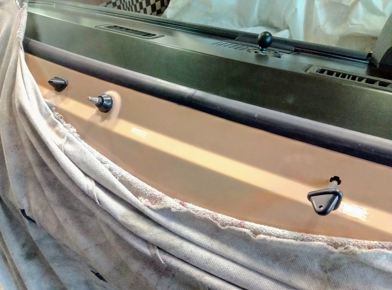

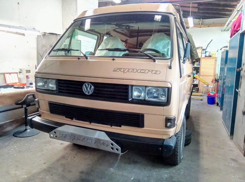

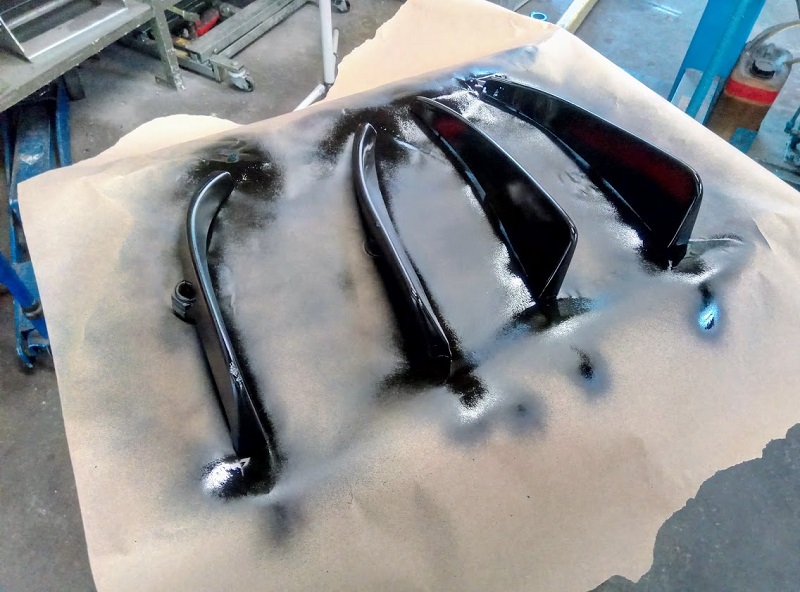

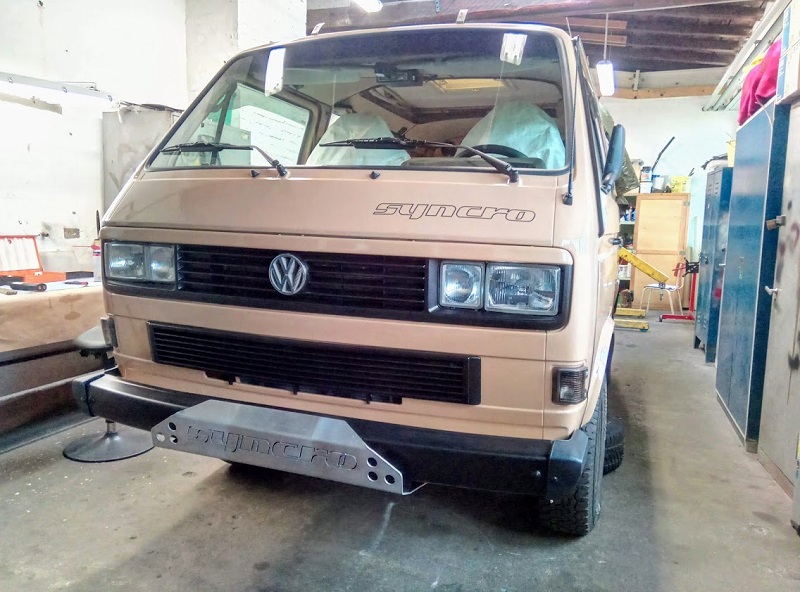

Dann ist mal wieder ein Päckchen angekommen so das ich die Front weiter komplettieren konnte. Hab alle Gummi und Kunstoffteile neu gemacht...
Die Scheibenwischer nach all den Jahren natürlich auch neu und der Schriftzug ist auch drauf. Dann noch den aufbereiteten Grill montiert
Der Randgummi für die Gepäckwanne war auch im Packet...
Die Gepäckwanne habe ich erst mal provisorisch montiert weil mir die richtigen Schrauben noch fehlen. Und damit ist die Front nun fertig :bier
