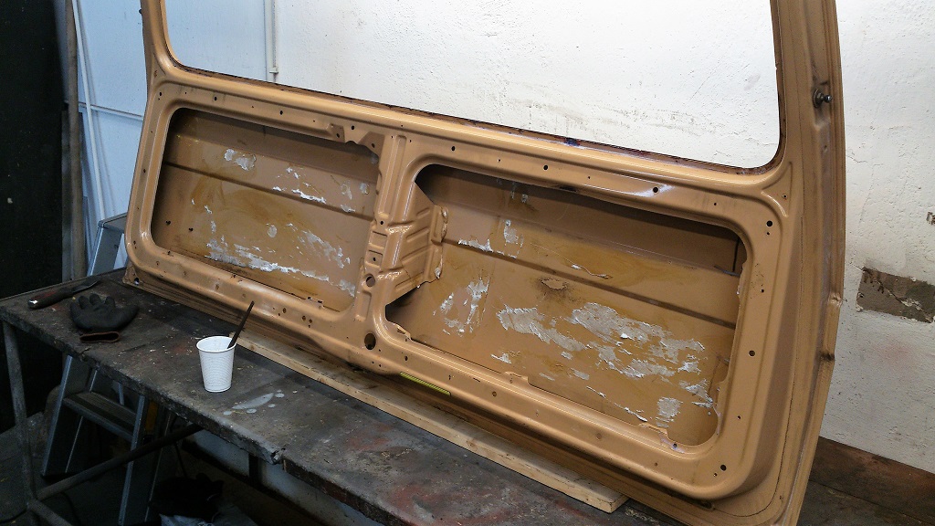

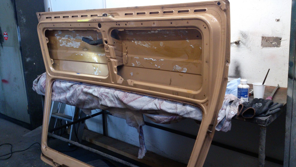

Ich hab dann einfach mal weiter gemacht indem ich die Heckklappe ausgebaut habe. Unglaublich was für ein Dreck sich im Bereich der Schaniere angesammelt hat. Im Bereich des unteren Fensterrahmens war auf der Innenseite der Klappe etwas Rost. Die Stelle ist kaum zu erreichen so das nach mühsammen Rostentfernen wieder die Chemie zum Einsatz kam Nach einem Tag Einwirkzeit habe ich die Klappe dann heute mit Ovatrol behandelt und alle Falze geflutet VG

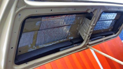

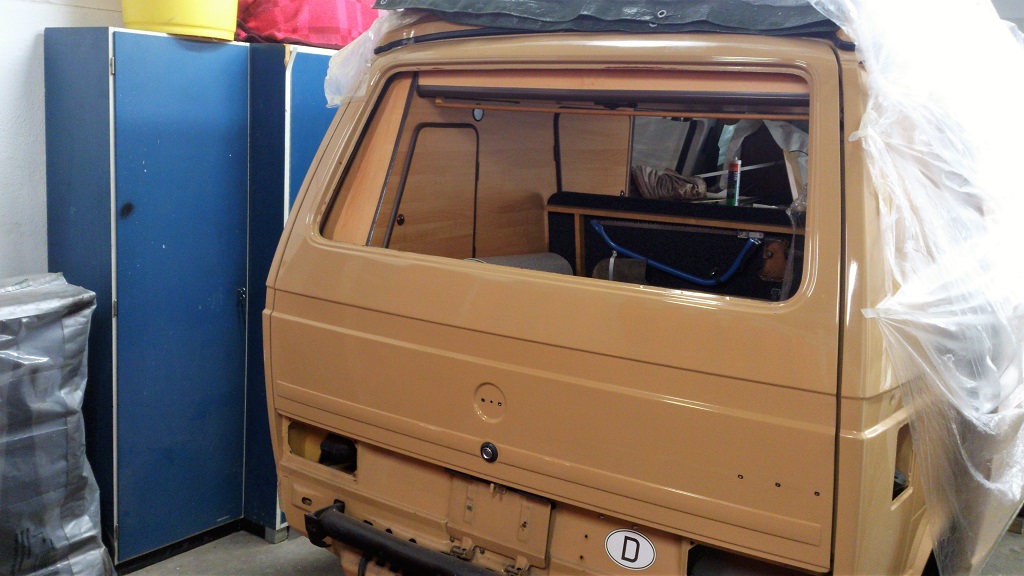

Hier die nun neu aufgebaute Heckklappe. Nachdem die Ovatrolbeschichtung getrocknet war habe ich die letzten Reste Alubutyl verklebt die ich noch hatte.

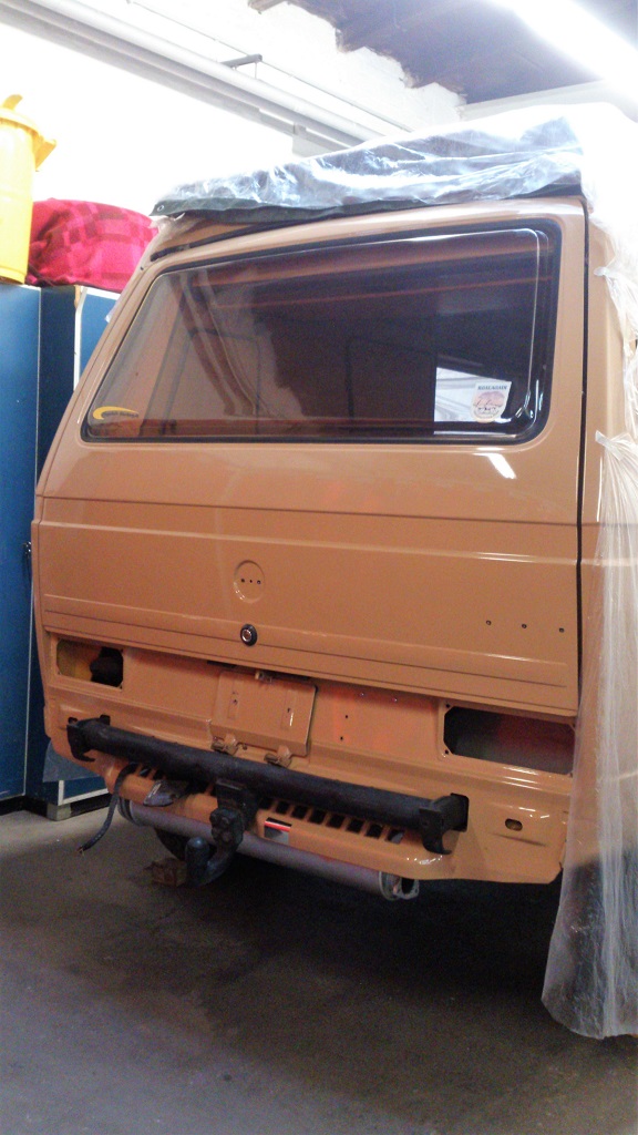

Die fertige Klappe. Nachdem der neue Lack die letzten zwei Wochen Zeit hatte auszuhärten habe ich ihn heute mit 5000er Nassschleifpapier geschliffen. Danach mit der Poliermaschine mit Schleifpolitur geschliffen. Sah schon toll aus. Hab dann aber noch eine weitere Politur genommen und das ganze am Schluss noch versiegelt. Die Schleifmaschine ist eine sehr große Hilfe dabei. An den Kanten muss man aber höllisch aufpassen das man nicht durchschleift.

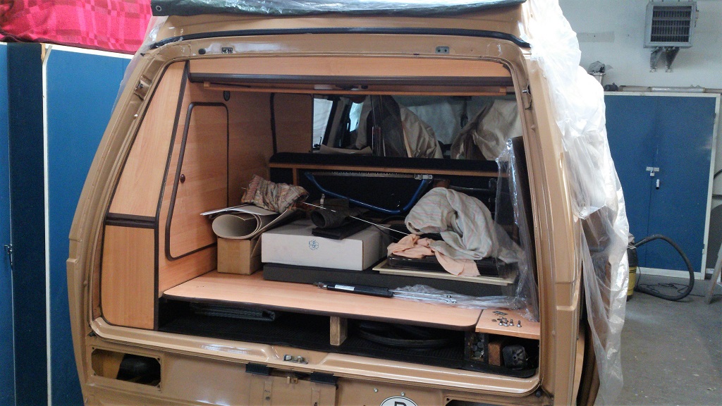

Am Wochenende kommt nun noch das Fenster rein. Die Innenverkleidungen müssen noch aufbereitet werden, ist in Arbeit... Damit ist der Heckbereich nun so gut wie fertig VG

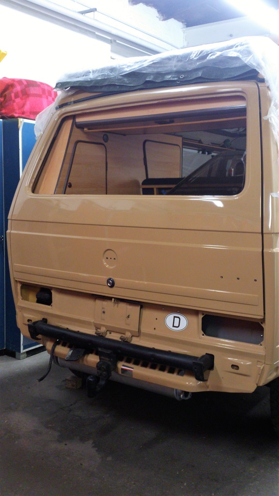

Die Klappe wird innen nun mit einer Holzverkleidung verschlossen. Diese beinhaltet auch zwei Fächer so das ich den Hohlraum in der Klappe nicht komplett mit AixFoam 50mm Schallschutzplatten auskleiden konnte. Ich denke aber das es so ausreichend ist.Die fertige Klappe. Nachdem der neue Lack die letzten zwei Wochen Zeit hatte auszuhärten habe ich ihn heute mit 5000er Nassschleifpapier geschliffen. Danach mit der Poliermaschine mit Schleifpolitur geschliffen. Sah schon toll aus. Hab dann aber noch eine weitere Politur genommen und das ganze am Schluss noch versiegelt. Die Schleifmaschine ist eine sehr große Hilfe dabei. An den Kanten muss man aber höllisch aufpassen das man nicht durchschleift.
Ein weiterer Bauabschnitt ist heute fertig geworden. Ich habe das Iso Fenster wieder eingebaut. Es war allerdings nach all den Jahren etwas stumpf geworden und hatte auch einige Kratzer. Ich habe die Scheibe dann von Außen und innen mit einer Kunstoffpolitur poliert. Das ging überraschend gut und die Scheibe sieht aus wie neu.
Zum Schluss dann noch das untere Abschlussblech aufbereitet. Es gab einige Steinschläge die ich entrostet habe und dann mit Lack ausgebessert habe. Die Logos und auch die Rückleuchten liegen zum Einbau bereit und werden die Tage noch montiert. Bevor ich die Klappe von innen verschließe werde ich sie noch mit FluidFilm behandeln.VG

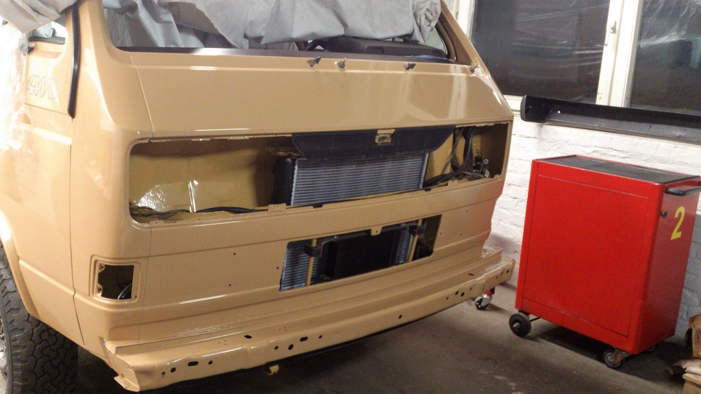

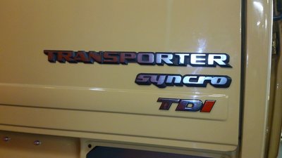

ich habe mal ein Bild von der Verpackung gemacht. Frag mich bitte nicht wo ich das Zeug her habe. Liegt schon länger in der Werkstatt. Funktioniert aber ganz hervorragend Hier noch einige kleine Details am Heck. Jetzt kommt halt all der Kleinkram dran der an allen Ecken noch fehlt... Macht aber unglaublich Spass Und die Fahrzeugfront habe ich heute auch zum ersten mal geschliffen und poliert... Muss mich nun langsam mal um eine neue Frontscheibe kümmern und die Scheinwerfer muss ich auch noch aufbereiten. Gibt noch so einiges zu tun...

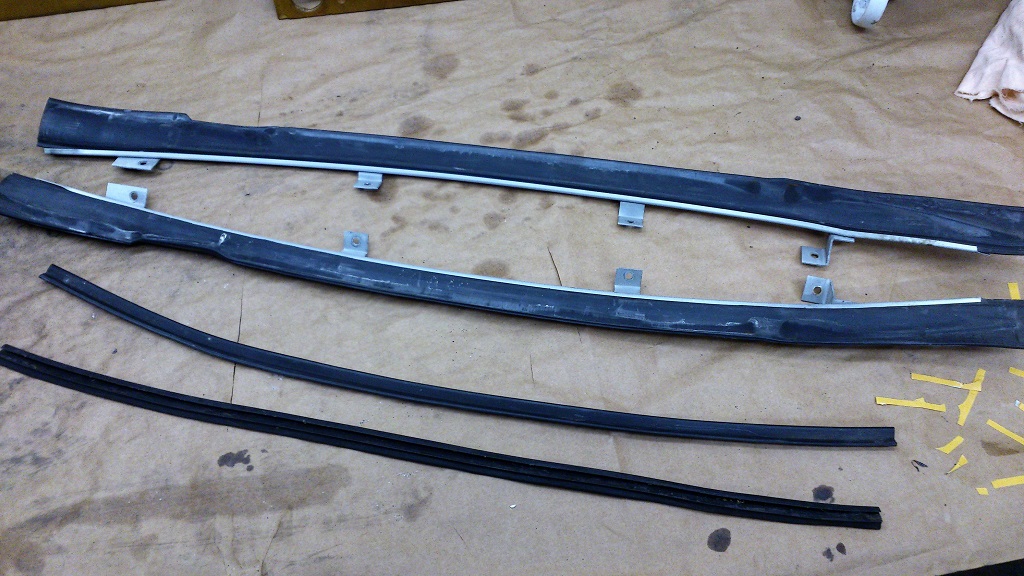

Beim sortieren der Teile die noch verbaut werden müssen ist mir dieses Geräuschdämmset für die Vordertüren in die Hände gefallen. Hab ich vor Jahren mal in der Bucht geschossen.
Wenn irgendjemand eine Idee hat her damit
Die beiden großen Teile werden ja an der A-Säule verschraubt aber wo kommen die beiden Gummis hin...??? Wenn irgendjemand eine Idee hat her damit
Die gummis kommen auf die tür oberhalb der gummis. Also dichten auch zur a-säule ab, halt auf höhe der scheiben.

kannst du mal ein Foto vom Querschnitt der Gummis machen, die fehlen mir.

Die beiden Gummis dichten wie Franz richtig erwähnt hat zwischen der Schräge der Tür und der A-Säule oben ab.
Teilenummer ist 171 837 913 F.
Und die gibts tatsächlich noch zu kaufen, z.B. hier: https://www.volkswagen-classic-parts.de ... htung.html
Grüße, joschi
