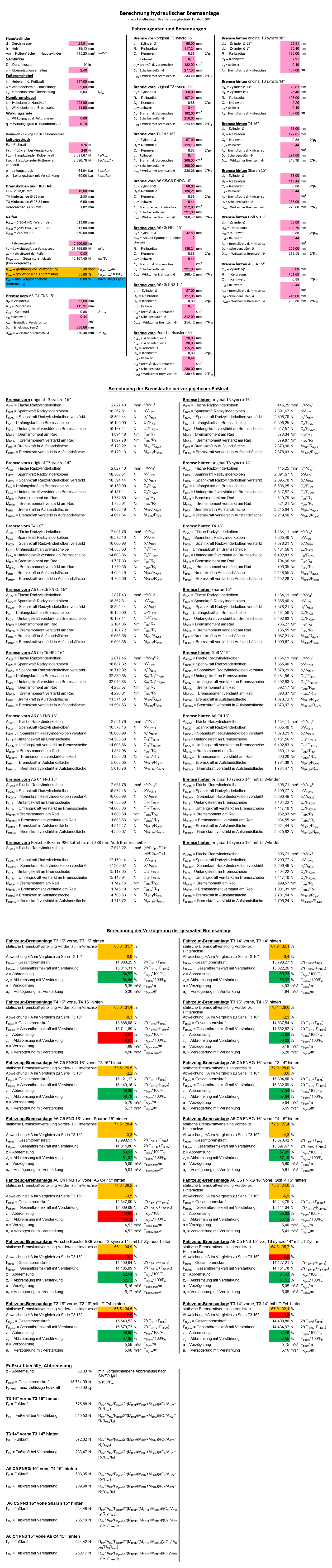

ich habs endlich geschafft die Berechnungen um die 2 Bremsanlage zu erweitern.
Leider gibt es da schlechte Nachrichten für die Bremsanlagen von Eisen und Franz, beide überbremsen auf der Hinterachse!
Sowohl dem Eisen seine Bremsanlage mit dem Porsche Sattel, als auch dem Franz seine FN3 15" Bremse im zusammenhang mit der 14" Trommel und LT Zylinder haben auf der Vorderachse eine zu kleine Zylinderfläche, kleiner als Serie 14". Zusammen mit dem größeren Zylinder in der Trommel ist die Trommelbremse im Verhältnis zu stark. Wenn die Tendenz zum Überbremsen bis jetzt noch nicht aufgefallen ist, dann liegt das warscheinlich daran, dass die Trommelbremse nicht gut eingestellt ist und daher schlechter bremst, als sie könnte.
Die FN3 15" Bremse mit der 288er Scheibe ist schwächer als die serien VA Bremse vom 14er. Da zeigt sich, dass nicht jede Bremse aus einem PKW für einen Kleinlaster geeignet ist, Innebelüftung hin oder her.
Als erstes würde ich euch beiden raten auf der HA wieder die serien Bremszylinder zu verbauen.
Gruß Moritz

Fettes Danke, Moritz, für Deine Mühe! Auch, wenn meine Bremse dabei ordentlich in die Binsen geht. So wird der Frühling wenigsten nicht langweilig. Mal schauen, was Epytec dazu sagt. Und ich bin sehr gespannt, welche Fremdbremse in Deiner Liste letztlich am Besten abschneidet - und ob die Kombi dann unter meine Vito-Felgen passt, ahrgh...

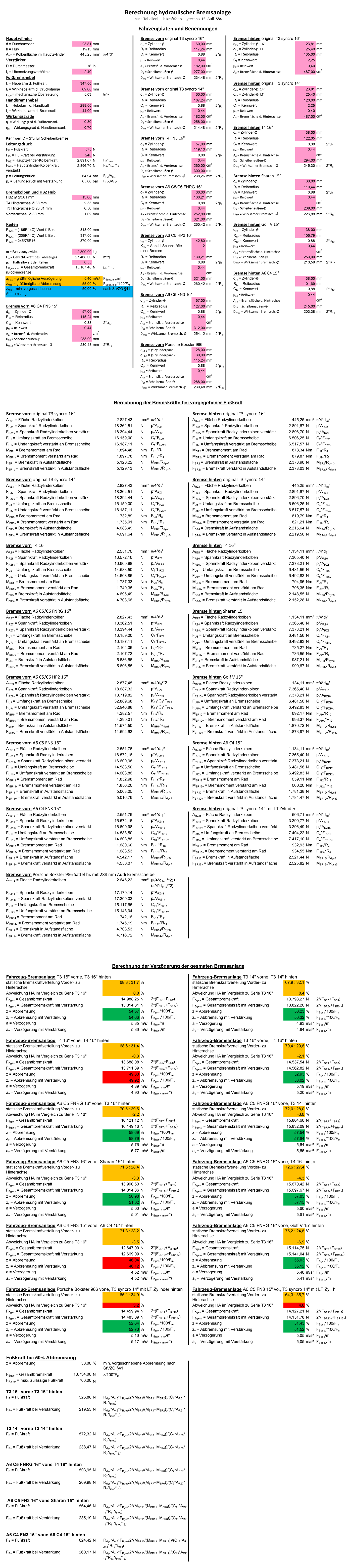

Ich hab die Berechnung nochmal um die Syncro Serienbremsen mit LT Zylinder erweitert um zu sehen wie viel der LT Zylinder in der Bremskraftverteilung ausmacht. Gruß Moritz
