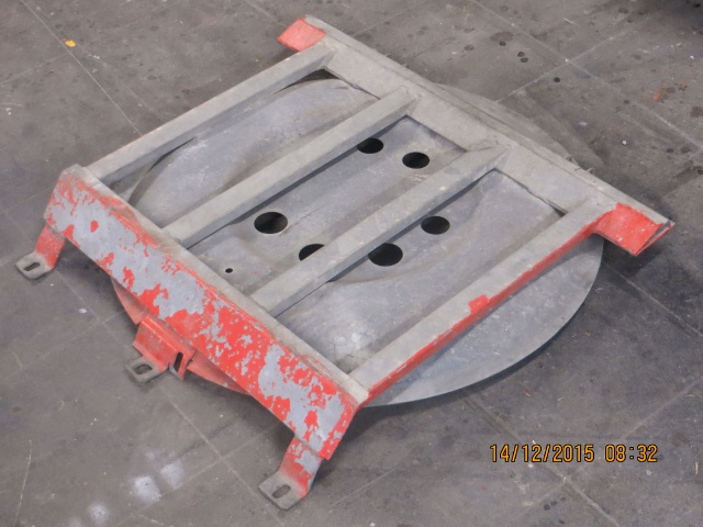

Re: Bild Befestigung Reserveradklappe
Da hab ich was:
Mit der Radgröße musst aufpassen, die Syncros mit 205R14 hatten wohl andere Wannen als die mit 185R14 Bereifung, es gab auch noch die stabilen klappbaren Gleitwannen. Die sind aber selten und teuer.
Angeblich bekommt man mit etwas gequetsche 215/75R15 drunter.

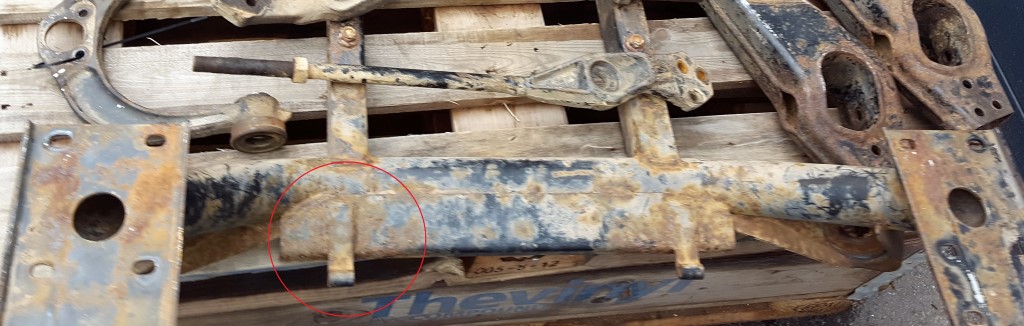

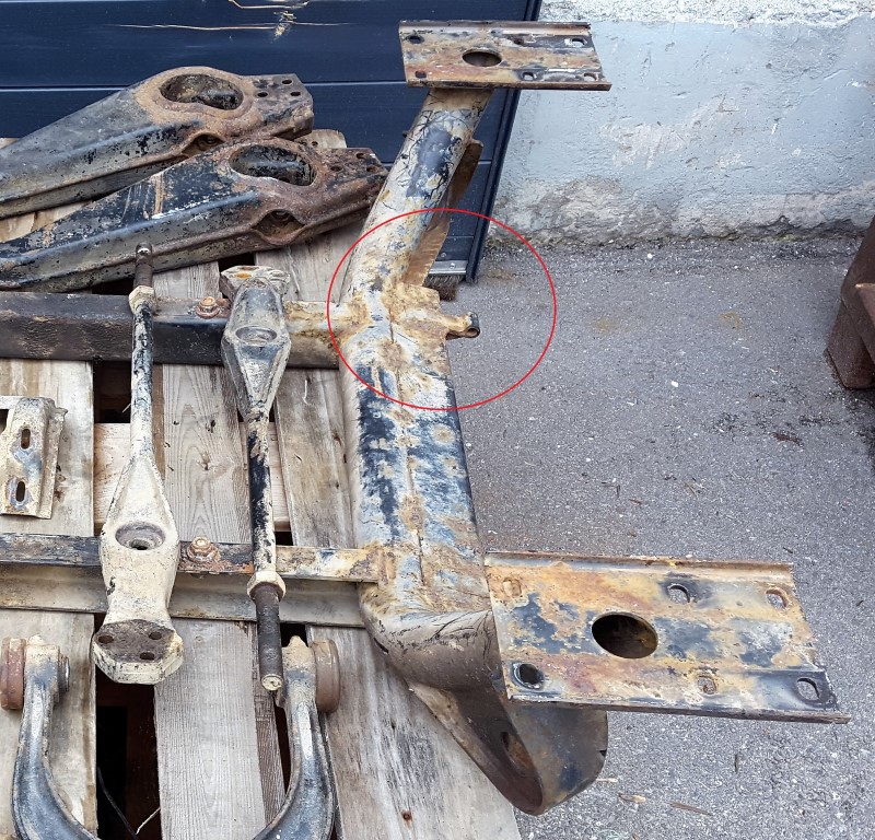

und nur falls du es noch nicht getan hast (man weiß ja nie)... schau mal unter die starre Gleitschutzwanne. Bei einigen Syncros ist das Scharniergegenstück am Vorderachsträger bereits vorhanden. War zumindest bei meinem so und ich glaube das auch mal im alten Forum gelesen zu haben.
Grüße und viel Erfolg bei der Nachrüstung
Thomas
Thomas

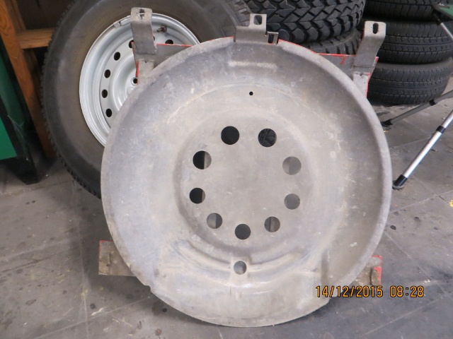

Das ist die "Off-Road" Reserveradwanne bei der 2wd.
grs
grs
Richtig. ich hatte auch mal einen Syncro mit nem Achsträger an dem die Scharniere schon dran waren. da hat die 2WD Wanne plug&play drangepasst.Ewald86 hat geschrieben:Hallo,
Thomas
Gruß Steffen
