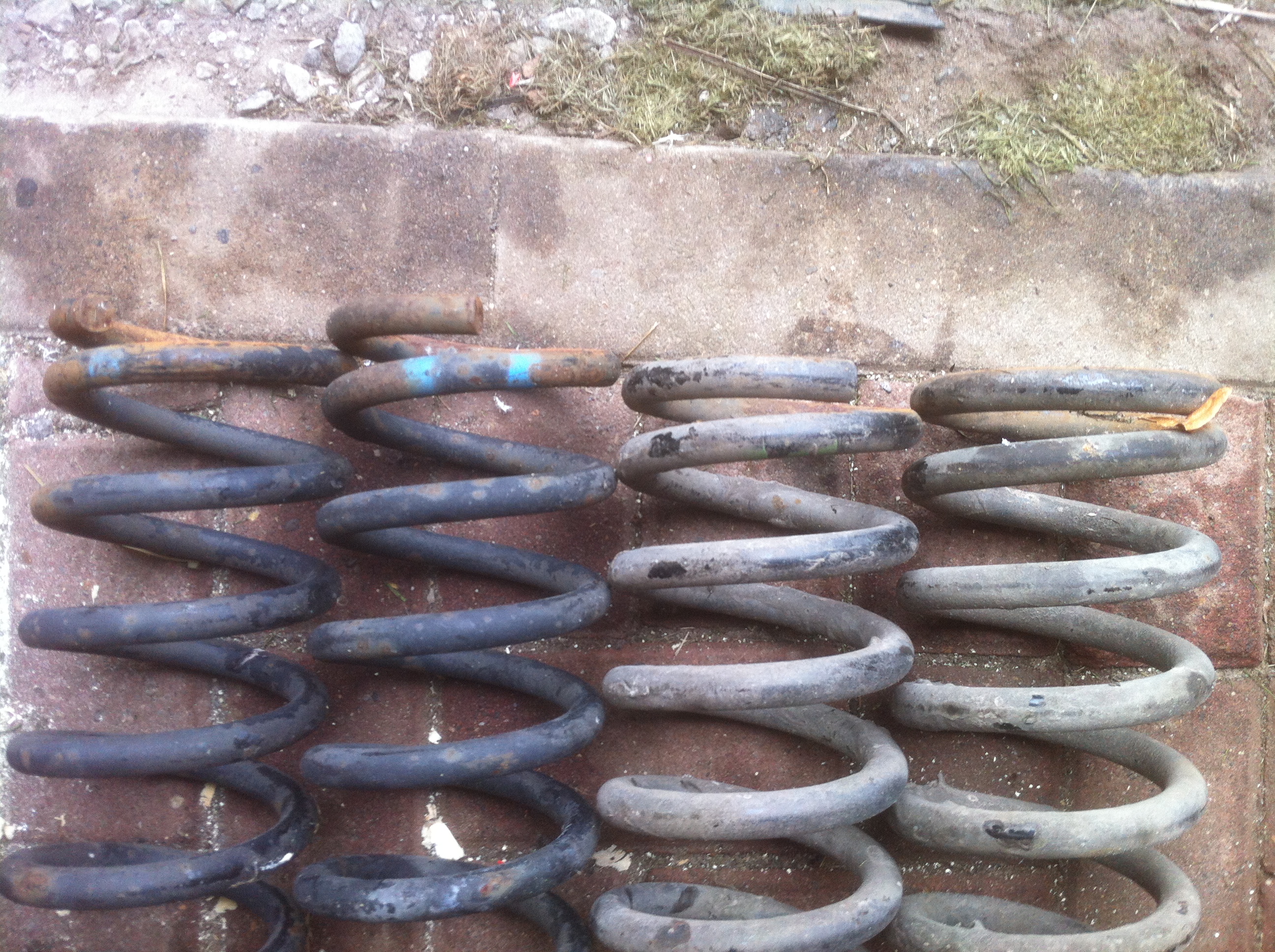

für die Höherlegung vorne reichen die doppelt blauen Federn.
Die doppelt grünen sind dicker und nur bei extrem schweren Fahrzeugen angesagt.
Dazu noch eine Hülse (ca. 7mm) über den abgesetzten Gewindezapfen vom Stoßdämpfer und alles ist gut.
Hab ich auch so.
Grüße aus NI, Burkhard

Axel,
Ich fuhr die doppelt blauen mit verlängerten 14" originaldämpfern, jetzt doppelt grün mit boge-n.
Davon abgesehen dass die alten Dämpfer beide toter als tot waren, waren mir die blauen federn zu weich. Meine kiste isr aber auch schwer...
