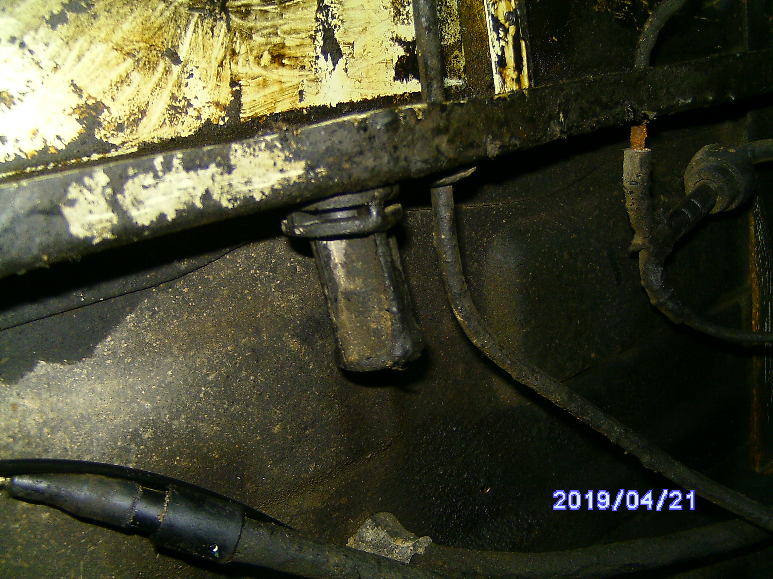

Ein weiteres Problemchen ist bei der Unterbodensanierung aufgetreten. Es geht um die beiden Handbremsseile. Die äußeren Kabeltüllen stützen sich am Querträger vor dem Getriebe in einer KU-Aufnahme ab. Die beiden Kabel gehen weiter und sind im Ausgleichshebel des Zugseils des Handbremshebels eingehakt. Zugseil ist ausgebaut und die beiden Handbremshebel rechts und links sind nach hinten aus diesen KU-Aufnahmen ausgefädelt. Selbige aber sitzen mit 4 Widerhaken im Querträgerblech und lassen sich nicht so einfach rausdrücken. Möchte diese möglichst nicht abreißen oder etwas abbrechen. Hat die schon mal jemand schadensfrei entfernt? Wo gäbe es evtl. Ersatz.
Möchte die KU-Aufnahmen / Bremskabelanschläge oder wie auch immer sie heißen mögen gerne entfernen, da sie bei den Reinigungs- Sanierungsarbeiten derzeit nur hinderlich sind.
Hat dieses Problemchen schon mal jemand gelöst? Würde mich über virtuelle Unterstützung sehr freuen.

Mach mal ein Foto. So wie du das beschreibst ist das mehr als unverständlich - zumindest für mich.
Und solltest du ev. das meinen? https://www.bus-ok.de/T3-Halteclip-Hand ... gLdrvD_BwE

Atlantik90 hat geschrieben:Und solltest du ev. das meinen? https://www.bus-ok.de/T3-Halteclip-Hand ... gLdrvD_BwE
Ja genau! Das ist das Teil. Bei mir halt völlig verdreckt mit Teroson.

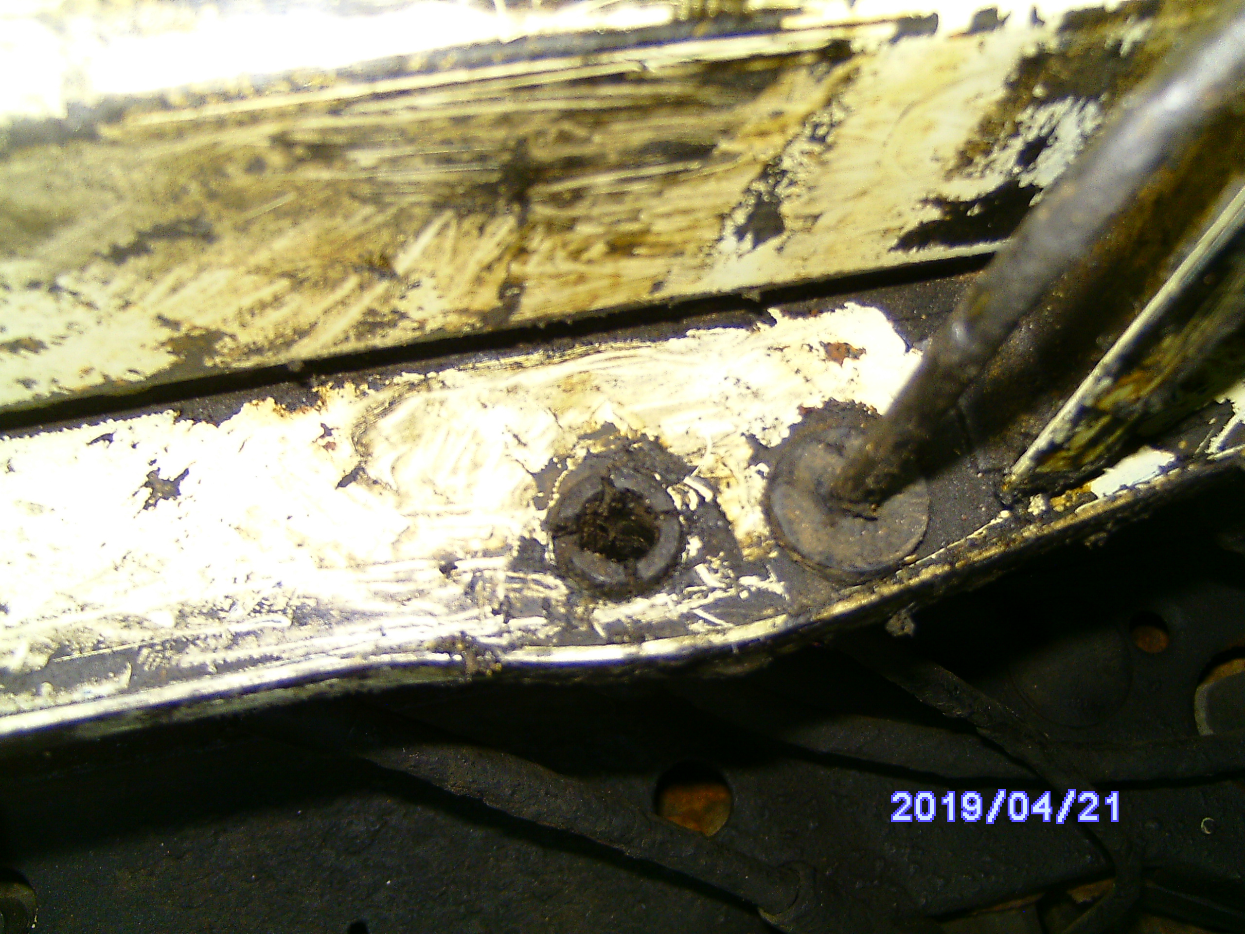

Und wenn ich jetzt das saubere Teil so betrachte, dann sind da gar keine Widerhaken / Spreiznasen dran. Es sollte sich also einfach durch Zurückdrücken aus der Bohrung nehmen lassen. Mal sehen wann das klebrige Teroson nachgibt. Drehen sollte man es wegen des Haltestiftes tunlichst auch nicht, dass hatte ich schon am verdreckten Teil erkannt.
Danke, Du hast mir sehr geholfen und wenn es trotzdem zu Bruch geht, weiß ich wo's Ersatz gibt :dance .

So, die Handbremsseil-wie-auch-Dinger sind ausgebaut. Ein beherzter Schlag mit Fäustel und entsprechendem Durchschlag und schon war der U-Boden wieder ein Stück aufgeräumter, ohne störende Anhängsel.
Als kleines Dankeschön zwei Fotos von davor.
