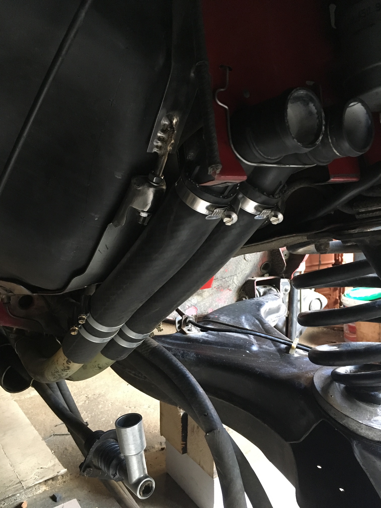

Nabend Leute,
hier das Ergebnis, das Ende vom größeren Teil des Tankspannbands musste von mir abgeändert werden, der war vorher dem Originalen nachempfunden.
An der Stelle kam es dann zu einer Kollision mit den ,,neuen,, Kühlerschläuchen, der eine Schlauch hätte sich da irgendwann an der Kante durch gescheuert.
Leider habe ich kein Bild wie das vorher mit den originalen Schläuchen war, also wie knapp es dort war.
An der Stelle noch mal danke für eure hilfreichen Tipps.

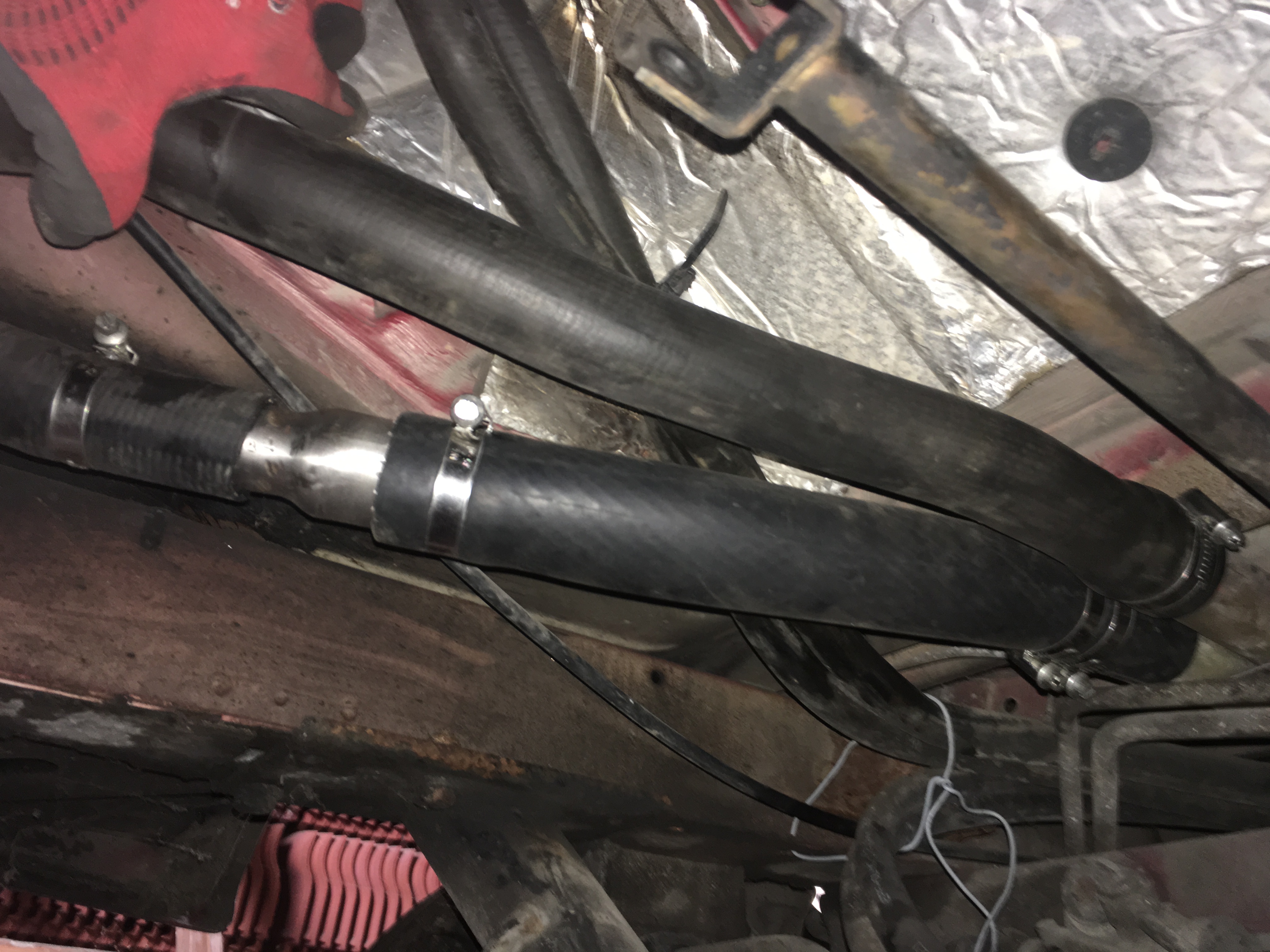

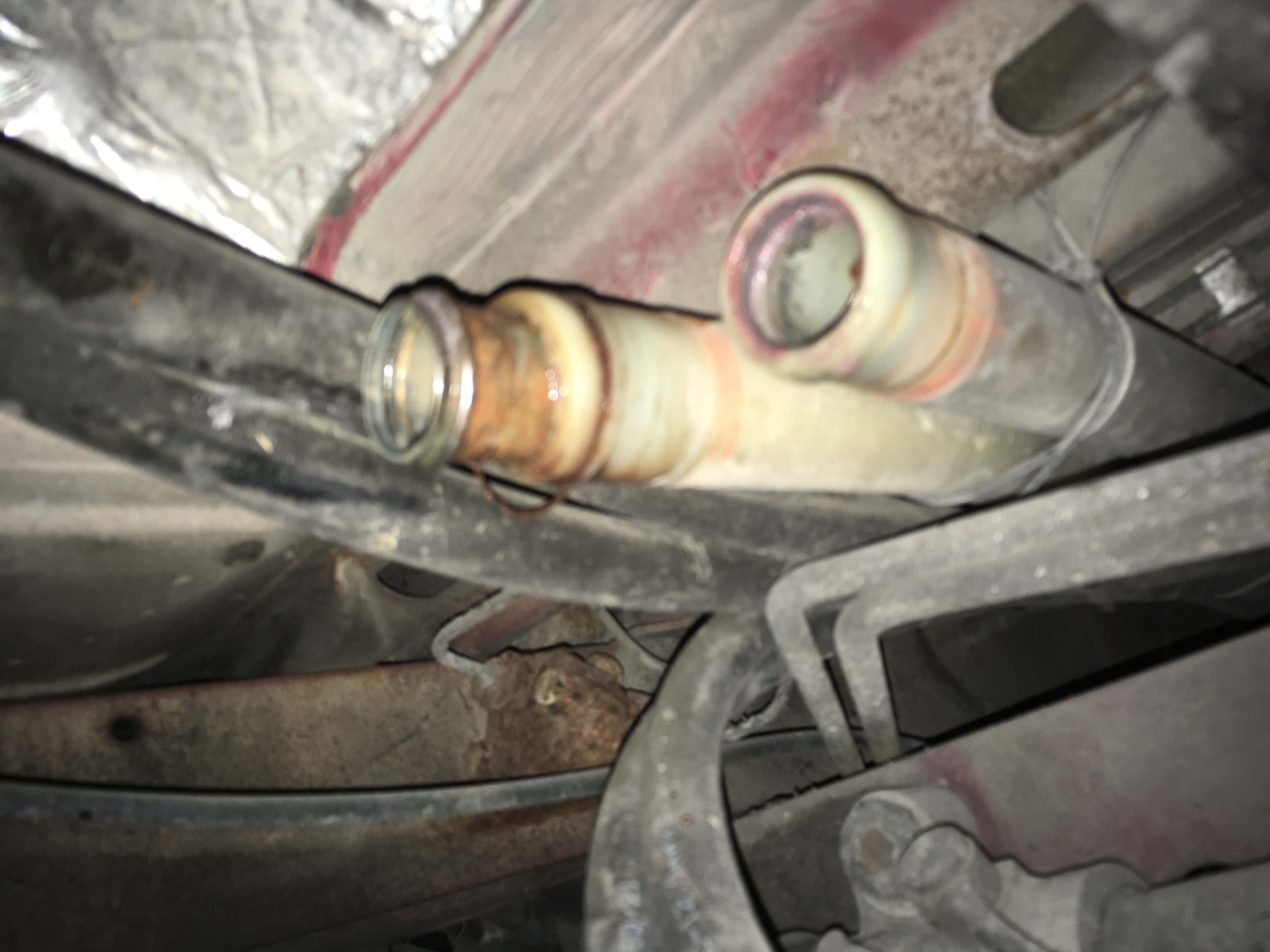

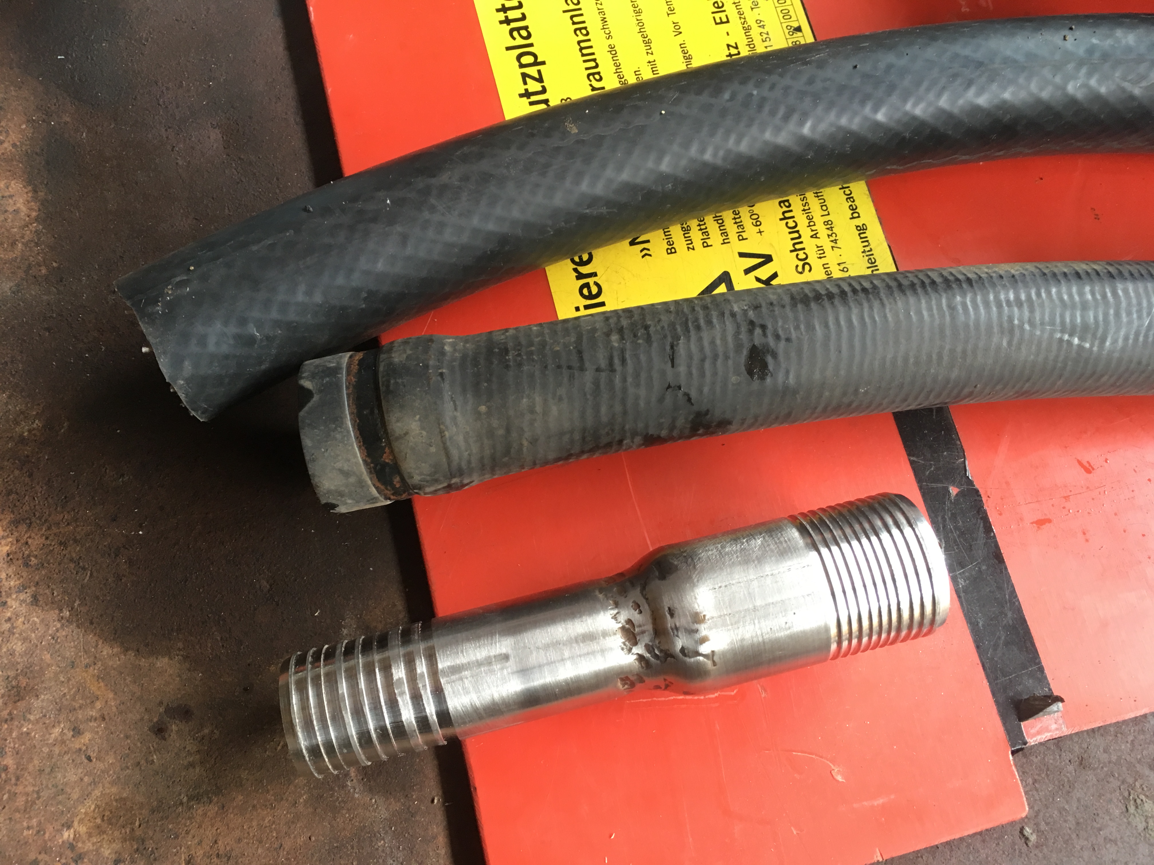

So neues von der Rohr Front,
beim zerlegen eines Schlachters ist mir aufgefallen das das die vordere Hülse des Kühlwasserrohrs auch rausgewandert war.
Da ich im hinteren Bereich des Busses gerade auf Ersatzteile warte habe ich mich um die Schaltkulisse und die Rohr Thematik gekümmert.
Es war tatsächlich so das die Hülse des Vorlaufs auch bei mir schon ziemlich raus gewandert war.
Da der Schlauch zum Kühler einen reduzierten Querschnitt hat und nur an der Stelle zum Rohr geweitet ist musste ich ein Adapter basteln. Das ganze sieht jetzt so aus. Vielleicht ne Anregung für den ein oder anderen an der Stelle mal nachzuschauen.
Gruß Andreas
