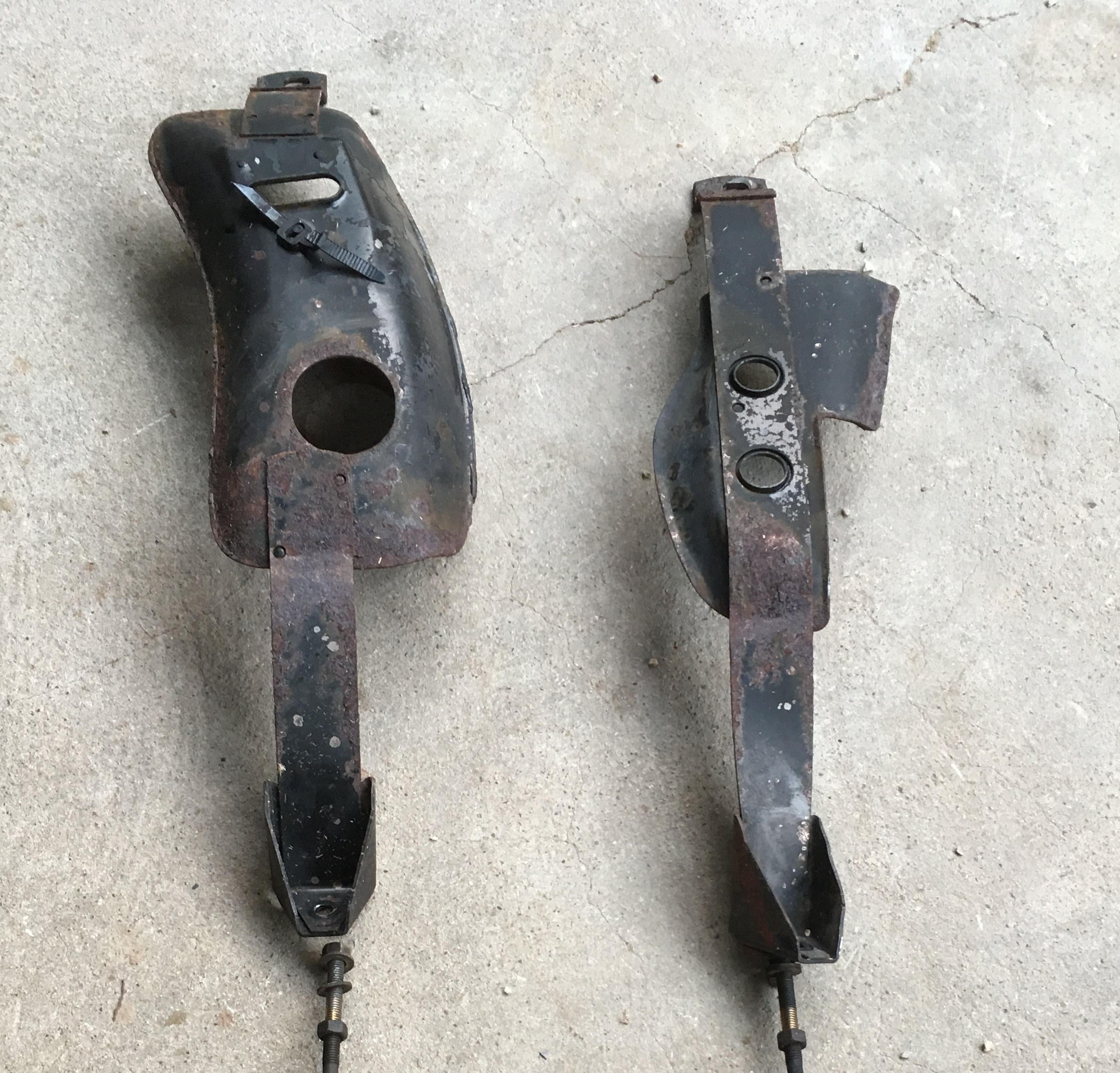

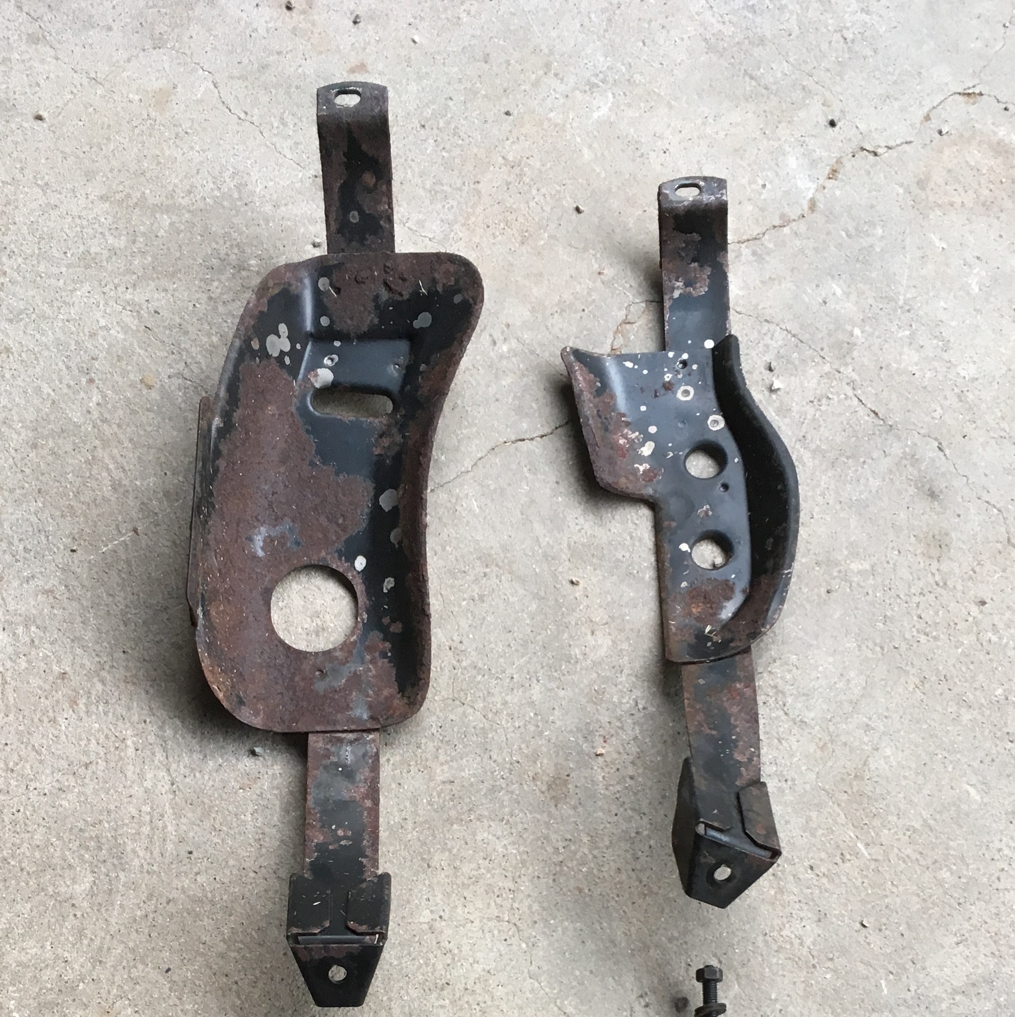

Hallo Rheinhard,
sind bei dir beide Teile des Tankbandes kaputt?
Falls nur die größeren Teile kaputt sind kannst du auch nur die tauschen....
Wenn du Interesse hast würde ich dir meine alten für kleines Geld überlassen, ich tausch die komplett weil ich da alles auseinander habe.
Die alten Bänder haben so wie es ausieht nur oberflächlich Rost, Entrosten und neu beschichten dann halten die noch mal ein paar Jahre...
Klar kann man das auch ohne den Tank auszubauen tauschen, dafür muss man aber an der Karosse bohren oder?
Hier Bilder von den Bändern:
Gruß Andreas
Gruß Andreas

Wenn du nur das Band unter dem Tank tauschen musst, dann geht das linke ohne gravierende Ausbaumaßnahmen. Das rechte erfordert aber zumindest ein Freilegen von den Kühlwasserrohren. Wenn du auch die Hängeeisen tauschen musst, dann wird es aufwendiger, da der Arbeitsraum durch den Tank massiv beengt ist.

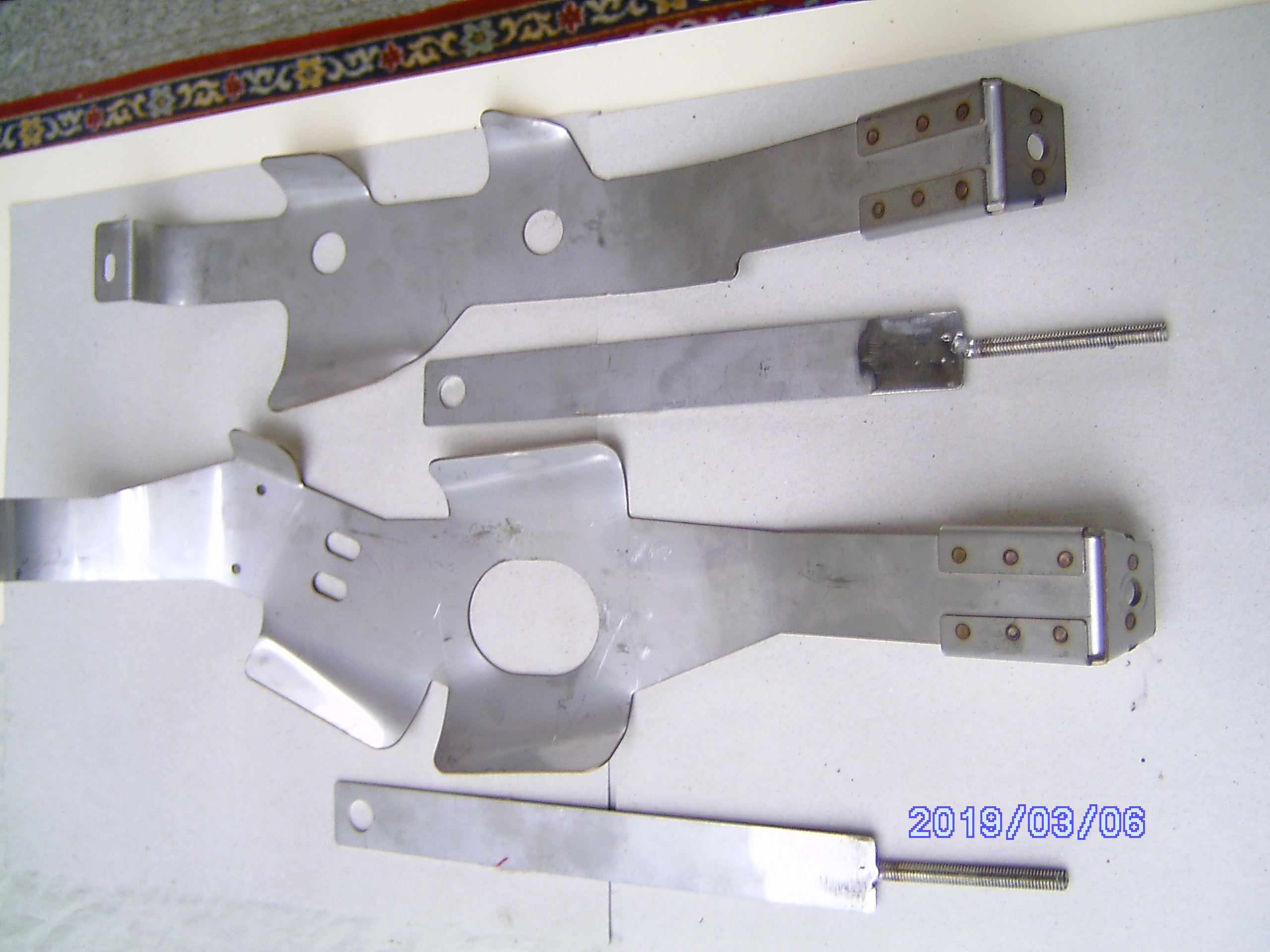

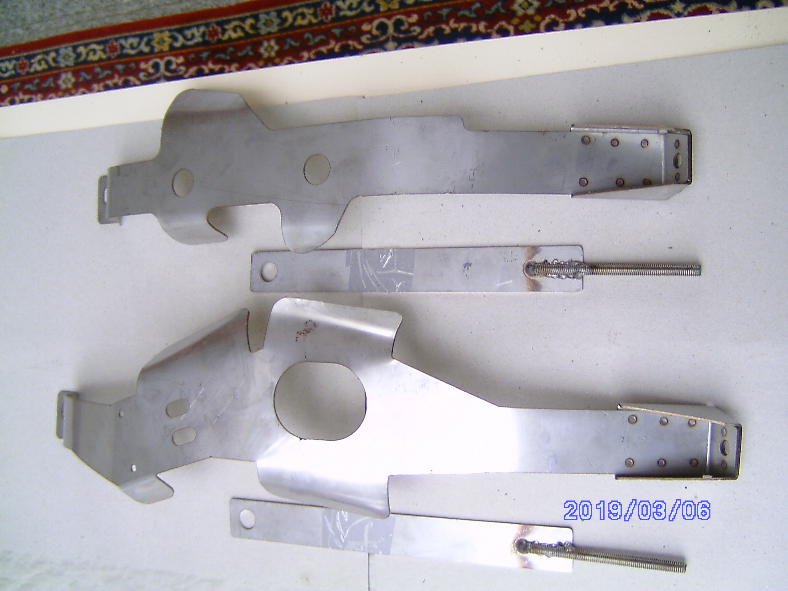

Vielen Dank für die beiden Antworten. Was letztlich im Detail alles an meinen Haltebändern kaputt ist, weiß ich noch nicht. Gut rostig sind die schon mal und ich hatte deshalb schon vor geraumer Zeit welche aus Edelstahl bestellt.
Derzeit bin ich aber noch voll mit allen möglichen Arbeiten am vorderen Fahrwerk beschäftigt einschließlich Sanierung der Servolenkung. Wird deshalb noch eine gute Weile dauern, bis es hinten weiter gehen kann. Kühlwasserrohre und die Servoleitungen sind komplett ausgebaut. Da fragt man sich im Stillen halt, was bei der Gelegenheit, in dem Zuge, hinten auch noch gleich gemacht werden könnte. Ist aber wohl Wunschdenken, denn derzeit ist das Fahrzeug nicht rollbar und die Platzverhältnisse sind verdammt eng. Muss also zusehen schnellstens die Fahrbereitschaft wieder herzustellen und darf mich dabei nicht verzetteln. Die Servo-Neuabdichtung war gar nicht geplant. Aber wenn vorne alles neu ist, will man(n) letztlich nicht die alte Servo unbesehen wieder anschrauben - und schon war's geschehen!
P.S. @ Andeas: die Haltebänder sehen gar nicht schlecht aus, könnte man doch entrosten und dann feuerverzinken lassen. Ist dann genauso gut wie aus Edelstahl. Bin mal gespannt, ob meine Neuen aus Tschechien gut passen - sind halt nachgebaute.

Was sind denn das für welche auf Deinem Foto? Für Diesel oder Benziner?
- Andreas3115
- Beiträge: 45
- Wohnort: Südliche Ortenau
Re: Tank draußen, Kühlwasserrohre hin (Hersteller?) + Motorschräge
@Reinhard
das sind welche vom JX 1.6td.
Gruß Andreas
Gruß Andreas

Habe gerade mal die im obigen Bild mit den tschechischen verglichen, könnte passen. Aber schaut selbst:

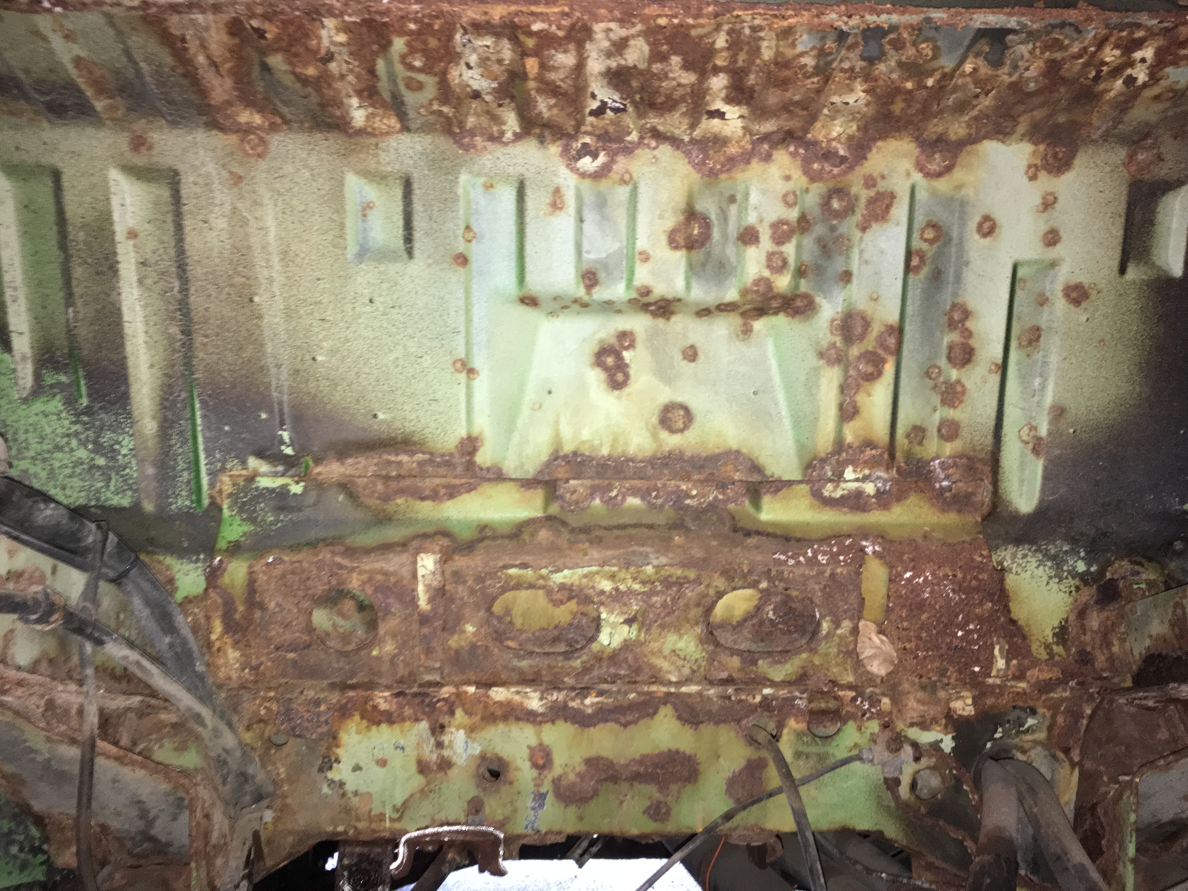

Motorschräge des Schreckens
Nabend,
hier mal noch zur allgemeinen Erheiterung die Motorschräge von der Syncro Doka die ich gerade schlachte.
Kann auch ohne Dämmung ganz ordentlich rosten, gut der Rest vom Bus sieht auch dementsprechend aus...
Gruß Andreas
