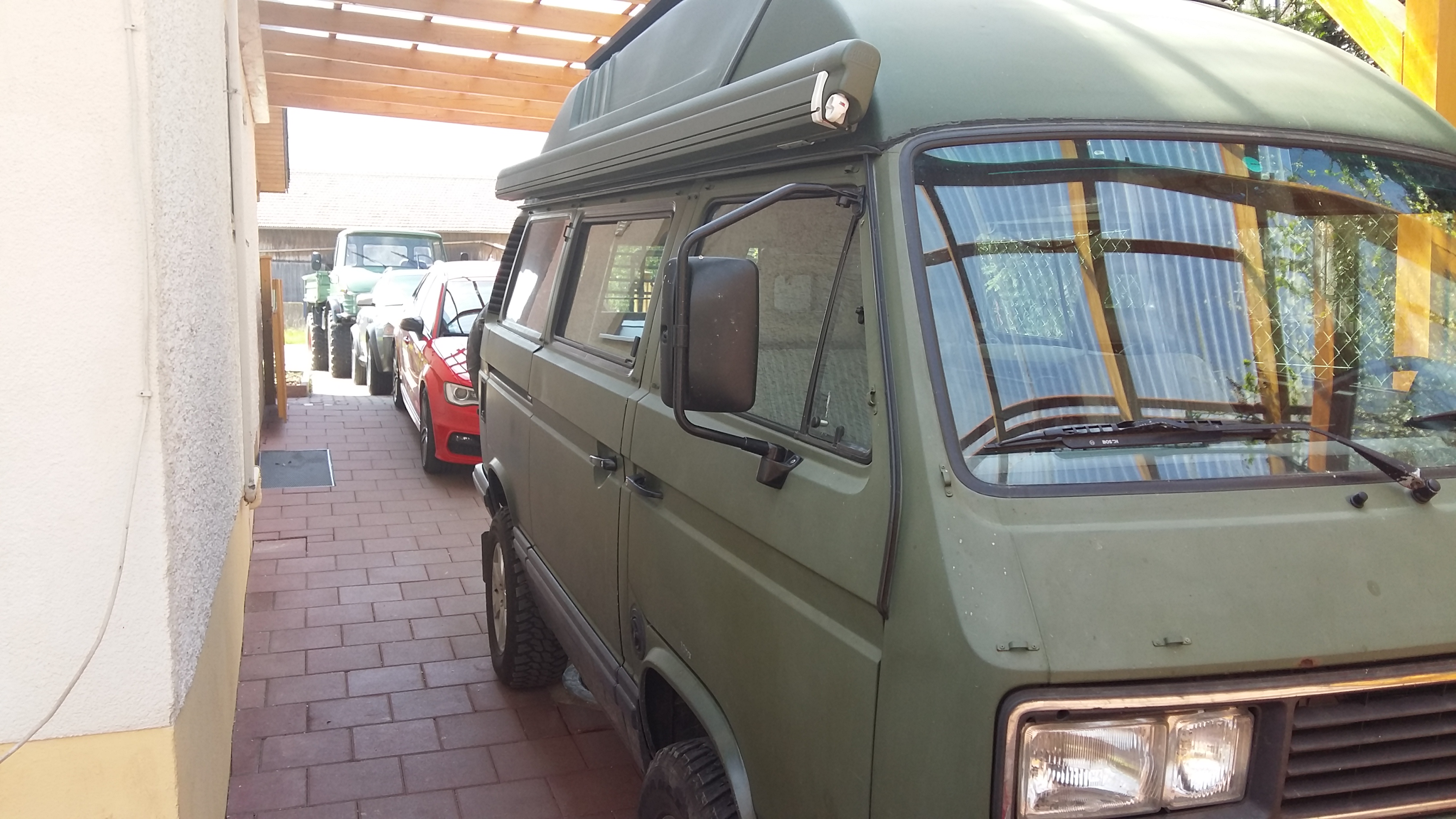

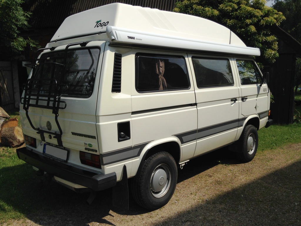

timmhb hat geschrieben:Hallo,
ich habe auch die Fiama Halter benutzt. Bloss, dass die zu niedrig sind. An der Beifahrertür klemmt die Hülle immer fest. mind 5cm höher ist zwingend nötig.
@ Thomas aus Ulm, die Halter sehen aus wie meine, wie hast Du die Markise so schön hoch befestigen können? Bei mir ist da ein Wulst / Kederaufnahme im Weg.
Timm
Hi Timm
Ich habe die Thule Halterungen verwendet,
zwei zusätzliche Löcher muss man bohren, damit das passt.
Wenn du magst kann ich heute Abend mal Bilder machen.
Hast du die Thule oder die fiamma Halter ?
Grüsse Thomas

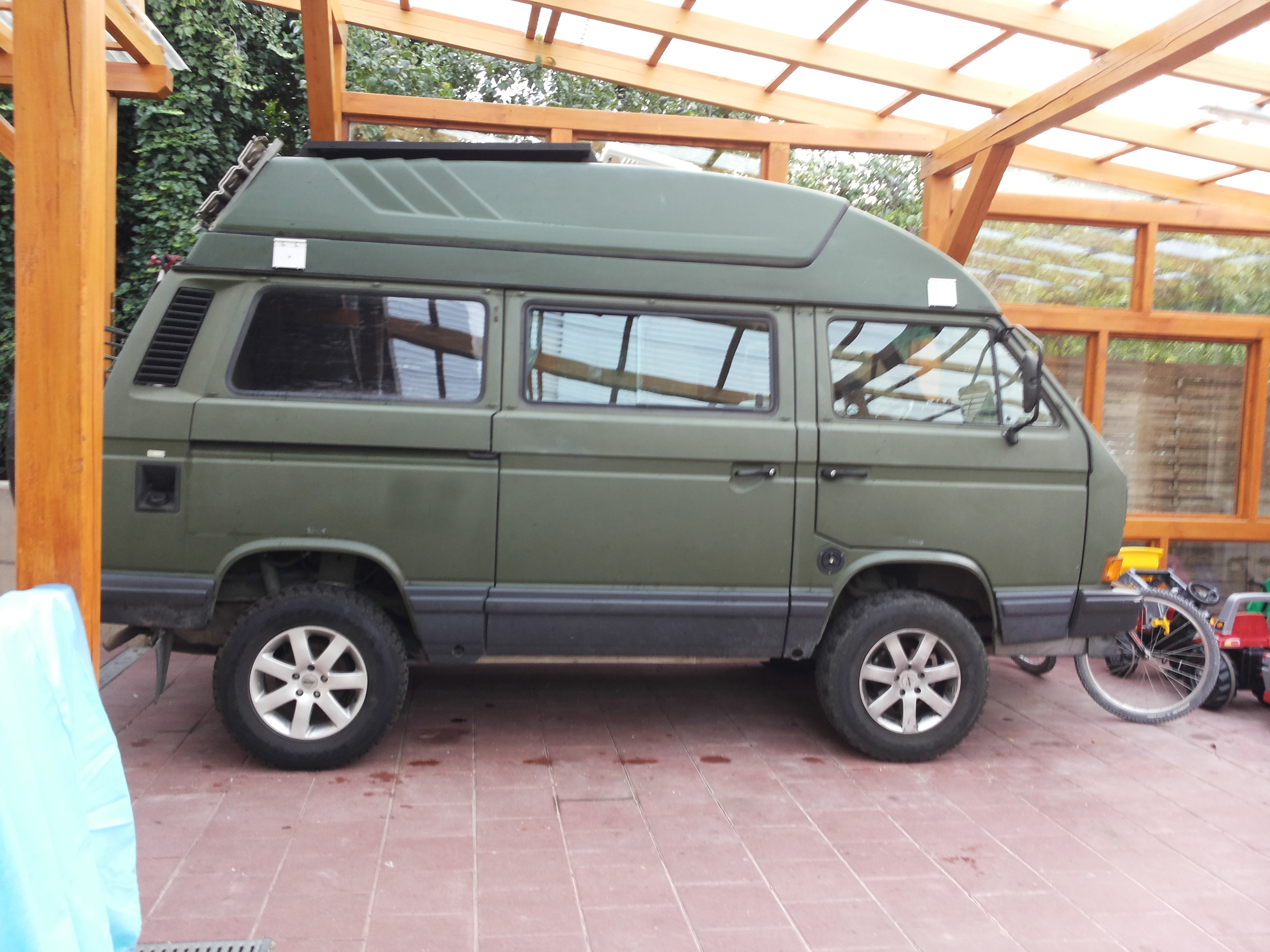

Ich hab auch eine kurbelmarkise fiamma 3.50 lang montiert.
Seit ein paar jahren ohne probleme.
Auch vom wolfi
Kurbelmarkise 3.50 Tür geht ohne Probleme auf
