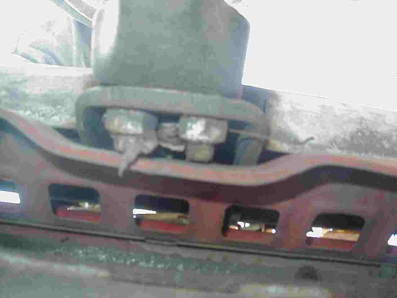

sooo, die Materialstärke von dem eingekreisten und mit Pfeil versehenem Flansch an dem Träger hätte ich gerne.

Ich hab schnell mal die Kamera unter meine AHK gehalten. Das ist keine Flanschplatte sondern ein "Blechpressteil".

Ja genau, habe die gleiche Anhängerkupplung. Das ist eine u-förmig gebogene Stahlplatte mit einer Dicke von 10 mm.

super besten Dank euch beiden, genau das habe ich gemeint.
