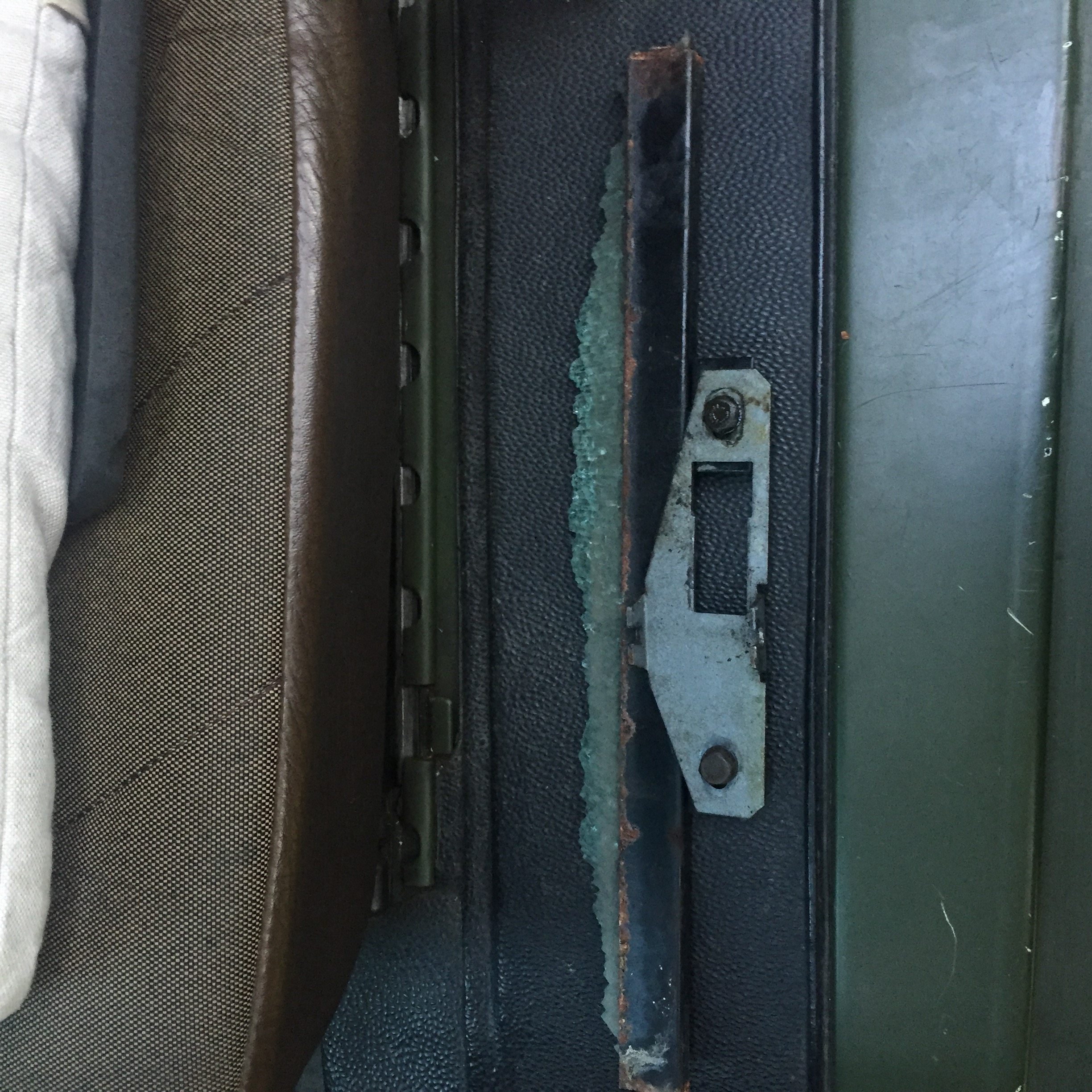

Hallo miteinander,
ein helles Köpfchen hat am Samstag die Scheibe in der Fahrertür meines Busses mit einem Riesen Stück Pflasterstein eingeworfen, und zwar so, dass dieser in der Beifahrertür innen noch ein deutliches Loch gemacht hat. Im Parkhaus. Nicht schön. Mitgenommen hat er dann zwei Taschenlampen. Ach ja den Linken Aussenspiegel haben sie auch noch abgerissen.
Aber das nur am Rande.
Ich habe dann eine neue, getönte Seitenscheibe bestellt.
Leider fehlt daran der Halter.
Gebraucht habe ich leider keine "ganze" getönte Scheibe gefunden.
Meine Fragen:
1. Hat jemand eine getönte Scheibe für die Fahrertür zu verkaufen?
2. Weiss jemand wie man den alten Halter an der neuen Scheibe anbringt?
Tausend Dank
Stephan

Gelöst: Man muss die Halterung und Gummi extra beschaffen, am besten neu. Gibt es bei den bekannten Händlern. Der Rest ist an sich kein Problem, die Scheibe kann eingesetzt werden ohne das Dreicksfenster ausbauen zu müssen,
