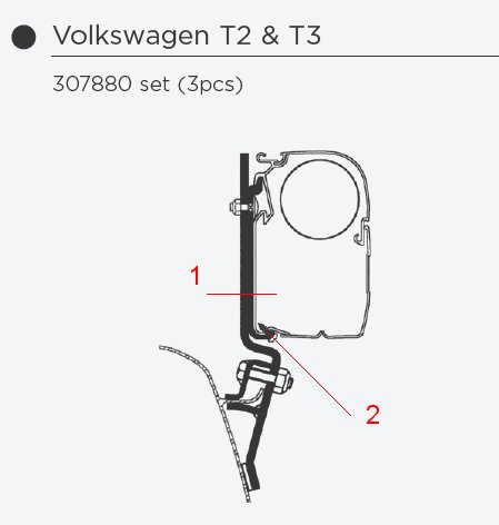

Bei den Thule-Omnistor-Haltern kann man für robusteren Einsatz etwa an der im Bild markierten Pos 1 eine durchgehende Schraube bohren und setzen. An Pos. 2 und auch bei weiteren Schrauben empfieht sich der Einsatz flüssiger Schraubensicherung. (Bild bearbeitet auf Basis einer Thule Unterlage)

jetzt ist jeweils eine schraube M8 zusätzlich dran, durchgebohrt ....
sieht nun besser aus.
