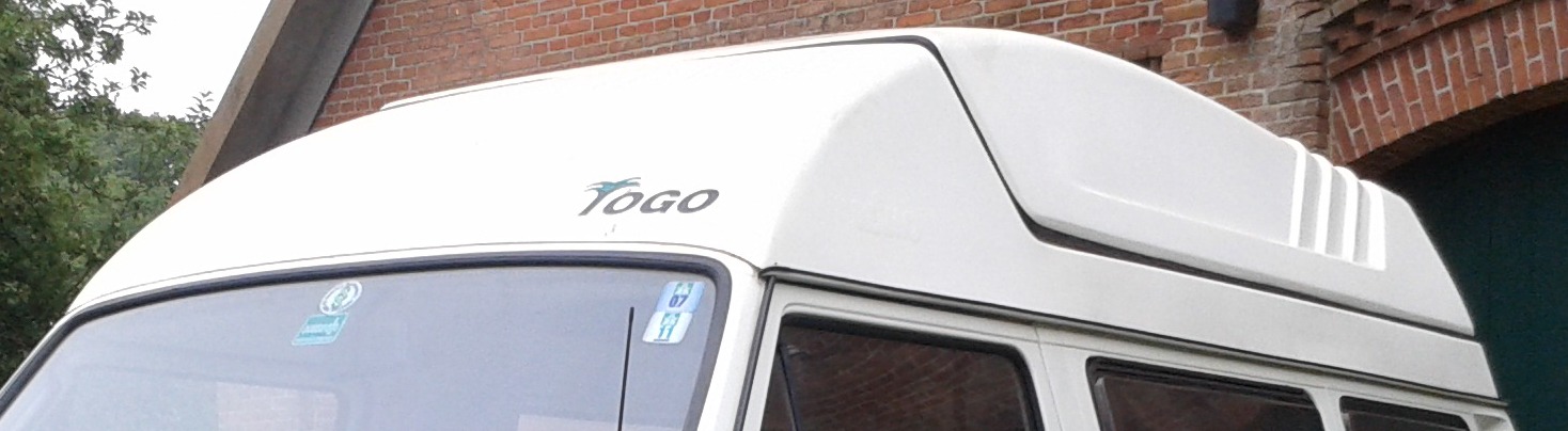

Moin zusammen,
ist es möglich das Reimo Zwitterdach abzunehmen, OHNE alles kaputtzumachen? An allen 4 Ecken blüht der Rost von innen nach außen auf.
In meinen Augen liegt die Schwierigkeit nur im Bereich der Schiebedachluke, da dort ja innen alles mit einem Rahmen verdeckt ist.
Wer das schon mal gemacht hat, darf gerne ein paar Tips geben.
Der nächste Winter kommt bestimmt.
