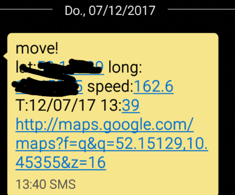

Mir reichen meine 95 PS und die 185er, läuft in der Ebene knapp über 160 km/h, Gps Geschwindigkeit.
Hat mir mein Tracker verraten als ich den Bus in der Werkstatt hatte und der Mechaniker Probefahrt machte.

Welfen-Bully hat geschrieben:Mir reichen meine 95 PS und die 185er, läuft in der Ebene knapp über 160 km/h, Gps Geschwindigkeit.
:shock: 160 mit einem T3 Syncro? :shock:

Welfen-Bully
Beiträge: 45
Registriert: So 13. Sep 2015, 16:07
Wohnort: Salzgitter, Nds
Re: Erreiche die Maximalgeschwindigkeit nicht mit 225/75 R15
Beitrag von Welfen-Bully »
Jep, steht da Blau auf Gelb. Habe nicht schlecht geschaut als der Tracker sich meldete.
