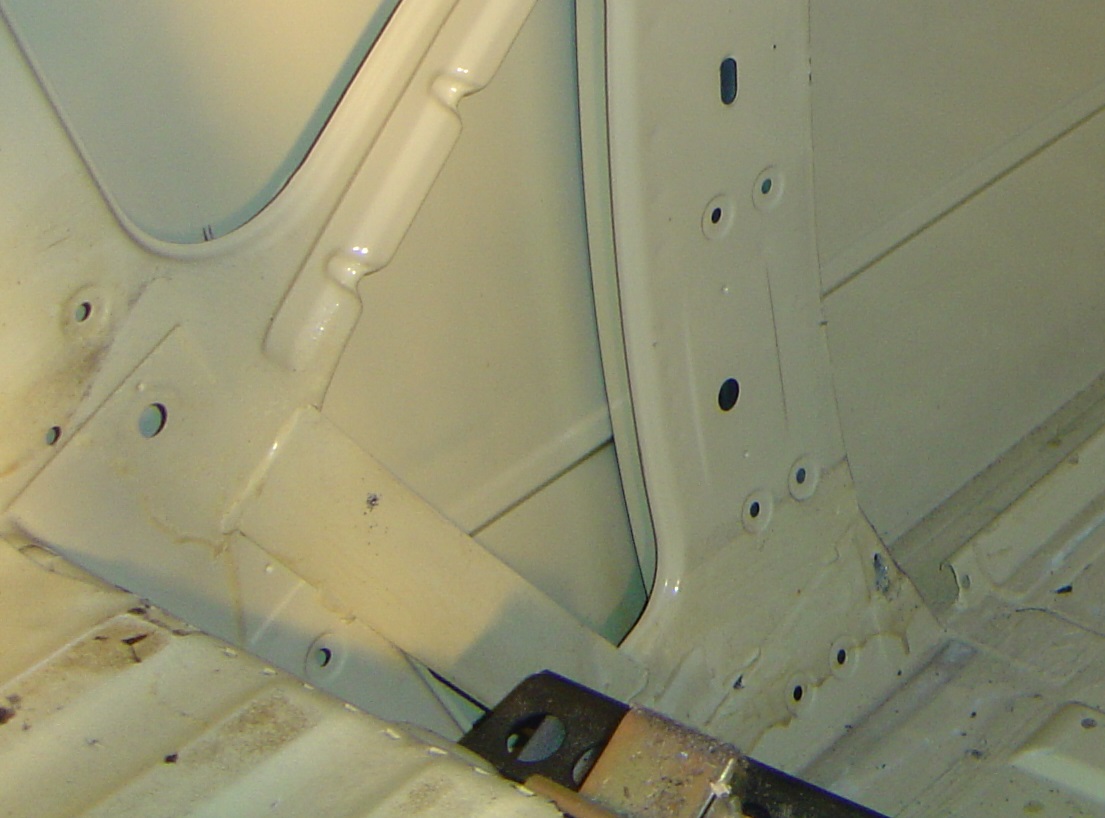

Ich habe mir alle krankenwagenbilder angeschaut die ich habe (15 verschiedene fahrzeuge) und keinen hatte so weit ich sehe etwas von innenausstattung am eisen montiert. Die gurtel sind teilweise am original aufname und am boden montiert. Ich habe die mutter im boden von unter abgedeckt mit die plastic schrauben (+ MS) die man im innenbereich fur die gurtel hat.
Mein eigenes hatte nur ein kleines loch so ich vermute das es nur fur festigkeit die seitenbekleidung ist gewesen? Fur verstarkerung die hebelwirkung was es doch einfacher ab werk die 16" verstarkerung ein zu schweissen?
Auch die bilder im netz-katalog uber die krankenwagen ausstattung geben kein aussage fur das teil.

Hallo Ronald,RoonT3 hat geschrieben:...........Mein eigenes hatte nur ein kleines loch so ich vermute das es nur fur festigkeit die seitenbekleidung ist gewesen? Fur verstarkerung die hebelwirkung was es doch einfacher ab werk die 16" verstarkerung ein zu schweissen?..............
möglicherweise hast du recht und möglicherweise wäre die Verstärkung aus dem 16er die einfachere Variante gewesen.
Aber vermutlich haben die Abteilungen für Ktw und Syncro nicht miteinander gesprochen.
Daß die Hebelwirkung der ausgeklappten Heckwanne und der Trage mit Patient drauf, im Bereich der C-Säule eine Verstärkung braucht, scheint mir jedenfalls plausibel.

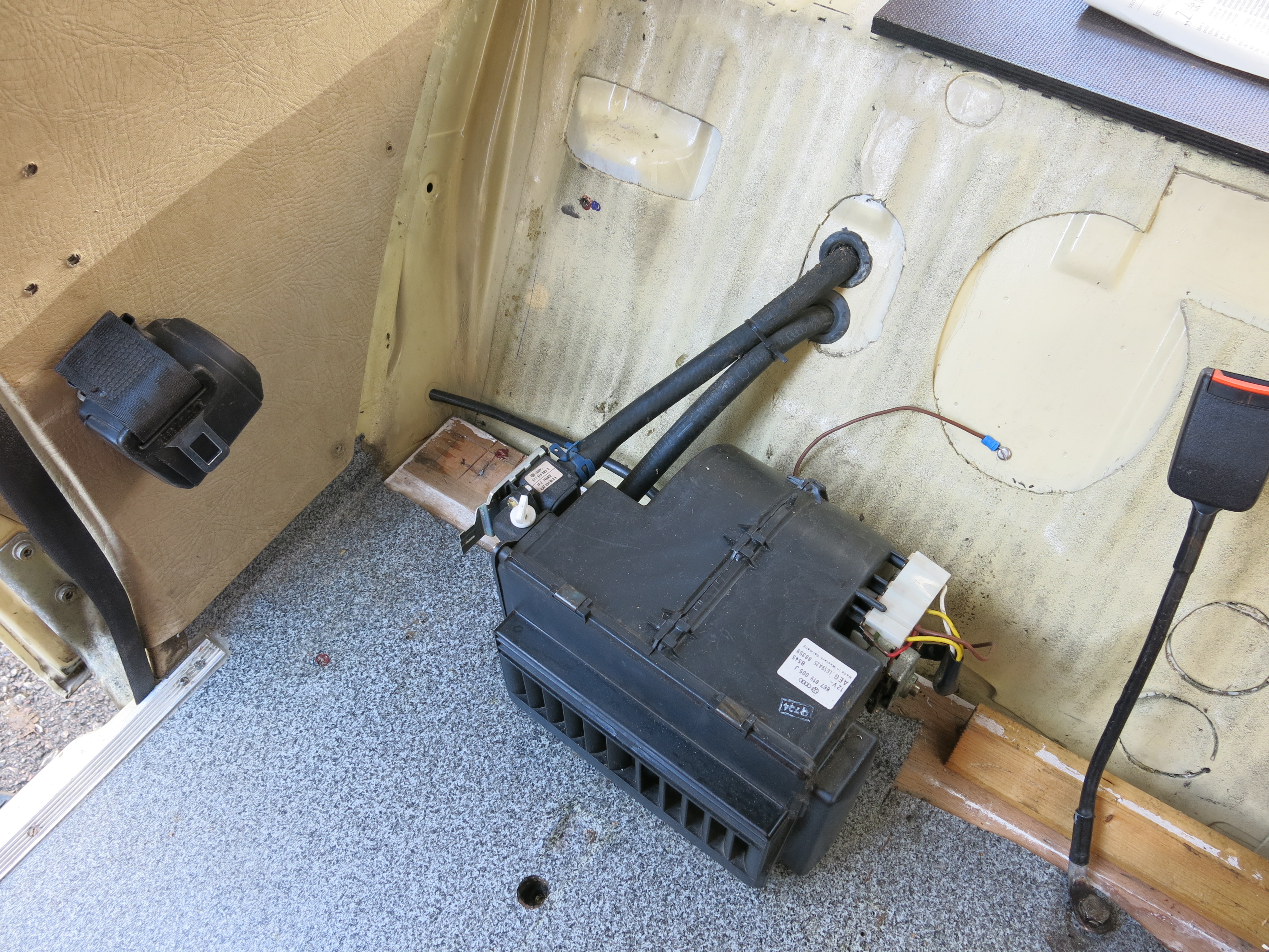

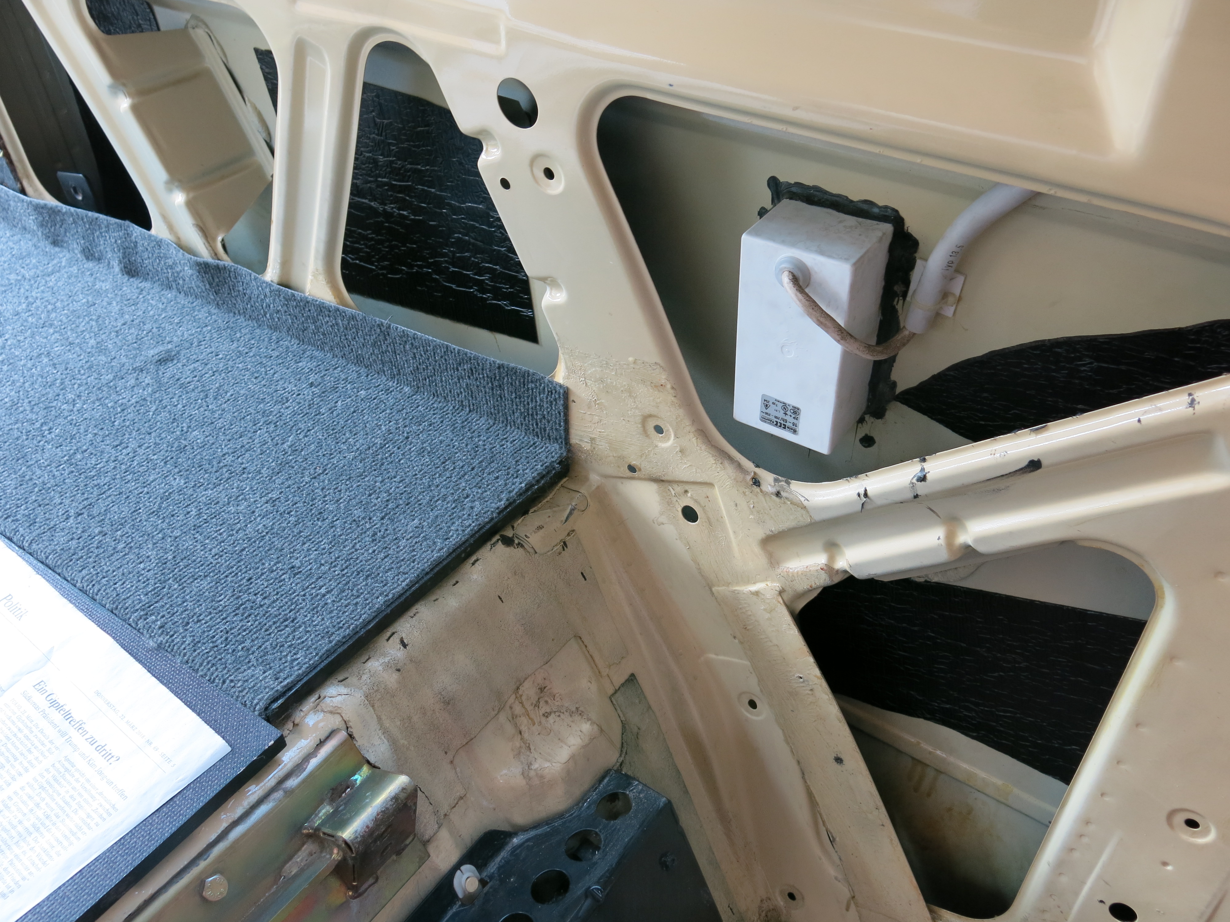

Hallo Forum,
bin mit der Verkleidung des Kofferraums beschäftigt und mit der Frage, kriege ich irgendwie Sicherheitsgurte rein ohne Tankausbau.
Ich versuche, den rechts ab Werk vorhandenen Zweipunktgurt für einen dritten zugelassenen Sitz zu nutzen. Muß man geringfügig umbauen, ich nutze dazu Teile die für Sicherheitsgurte vorgesehen sind. Die Rolle habe ich so etwas nach hinten versetzt, das müßte passen.
Fahrerseitig ist es schwieriger, da ist kein Gewinde in der C-Säule.
Was der TÜV sagt, wird sich zeigen. Wegen der nicht erfolgten Umschreibung kann ich das Auto nicht zulassen und ohne Zulassung kann ich nicht zum TÜV fahren um die Umschreibung zu besprechen.
Wird schon
Wird schon

Hallo Fix, ich glaube, wir reden aneinander vorbei.Endeavour hat geschrieben:Der Gurt kommt vor die D-Säule in die Seitenwand!
Grüsse
Beim Dreipunktgurt sitzt die Rolle natürlich im Kofferraum in der Seitenwand.
Aber ich baue einen aufrollbaren Zweipunktgurt ein.
Ich berichte, was der TÜV sagt.
