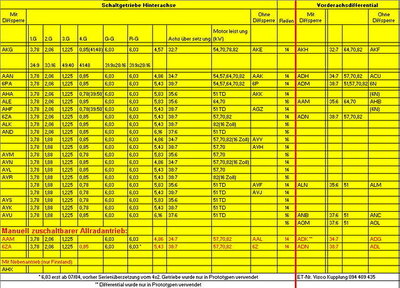

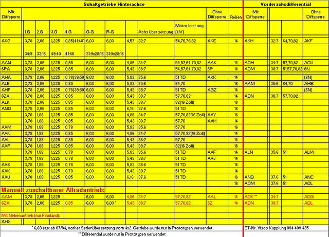

Abend,
hab dir eine Getriebetabelle angehängt...
andersfarbig hab ich's leider auch nicht

AVN geht auch, wenn ich das richtig sehe.Syncrohetzl hat geschrieben:.............Edit: Wenn ich jetzt richtig liege, brauche ich Entweder ein AAM oder ein AAN oder?
Wenn der Bus gut ist und du ihn gern behalten möchtest, such nach einem passenden Getriebe. Vielleicht sprichst du mal mit den Getriebespezialisten, Alexander oder Frank Booten oder wer sich da noch auskennt. Vielleicht haben die eine Lösung. Und vielleich ist das auch eine Chance, überhaupt über die ideale Getriebekombination nachzudenken.
Nebenbei könnte man noch überlegen, inwieweit der Verkäufer in eine Mitverantwortung zu nehmen sein könnte.
Auf jeden Fall ist es einfacher, ein Getriebe zu tauschen als eine Rostlaube zu sanieren.

Überlege dir am besten gleich, welche Getriebeübersetzung zu deiner Wunschkombi paßt. Bei deinen Wunschreifen ist eine 4,86er Übersetzung mit deinem Motörchen zu lang, da zieht die Kiste nicht mehr.
An deiner Stelle würde ich mir passend zum hinteren Getriebe ein VA-Getriebe mit 5,43er Übersetzung besorgen (ADM ADN). Zur Not läßt du das hintere sperrenfreie Getriebe erstmal und tauscht das später gegen eines mit Sperre.
