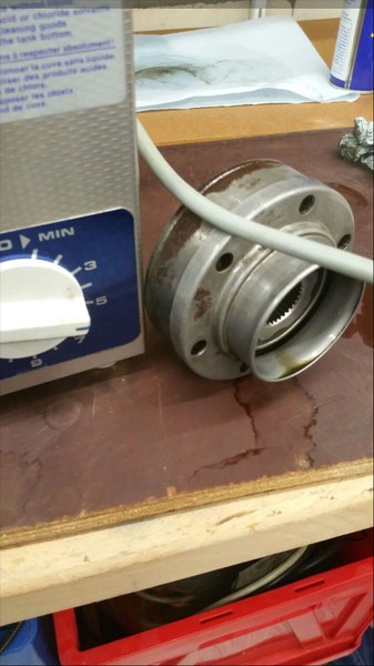

@Reinhard: Reinigungsflüssigkeit abgießen, Papiertuch rein in den Ultraschall-VA-Behälter und sauber ist das Bandelin.
Das saubere Lager wird auf Gängigkeit und Laufspuren überprüft und bei Auffälligkeiten zur genauen Inaugenschiennahne so zerlegt, dass die Teile in die gleichen Positionen wieder eingesetzt werden können. Letzteres ist nicht möglich, wenn sie im Bad durcheinandergeraten.
Ich hab aber mitgekriegt, dass dies anscheinend als nicht problematisch angesehen wird. Letztlich war dies aber auch nicht gefragt, sondern ob irgendwas gegen Ultraschallreinigung in Tickopur spricht. Dies ist wohl nicht der Fall, denn die Reinigung hat gut funktioniert, Schäden scheinen nicht entstanden zu sein.

Hollo Joe, gibt es vielleicht ein Foto vorher und nachher?

@Reinhard: Nur ein Foto vom Innenlager nachher. Wie die Teile nach 30 Jahren Dienstzeit vorher ausgesehen haben ist wohl bekannt.
Vorarbeit nur grobe Fettentfernung mit Lappen. Eingelegt in Ultraschallgerät mit 1 L warmen Wasser und 50 mm Tickopur TR3. Kein Pinsel, keine Drahtbürste, keine Demontage.

Jetzt mache ich mir aber Sorgen. Ein neues Teil hat eine glänzende, glatte Oberfläche. Das GLG auf dem Foto ist ja total matt. Da sollte man sich die Oberfläche mal mit einer Lupe ansehen und ggf. einen Farbeindringtest auf Mikrorisse machen.

@ Joe - ja danke für das Foto, aber mich hätte die andere Seite mehr interessiert, vor allem innen die Laufbahnen etc.
