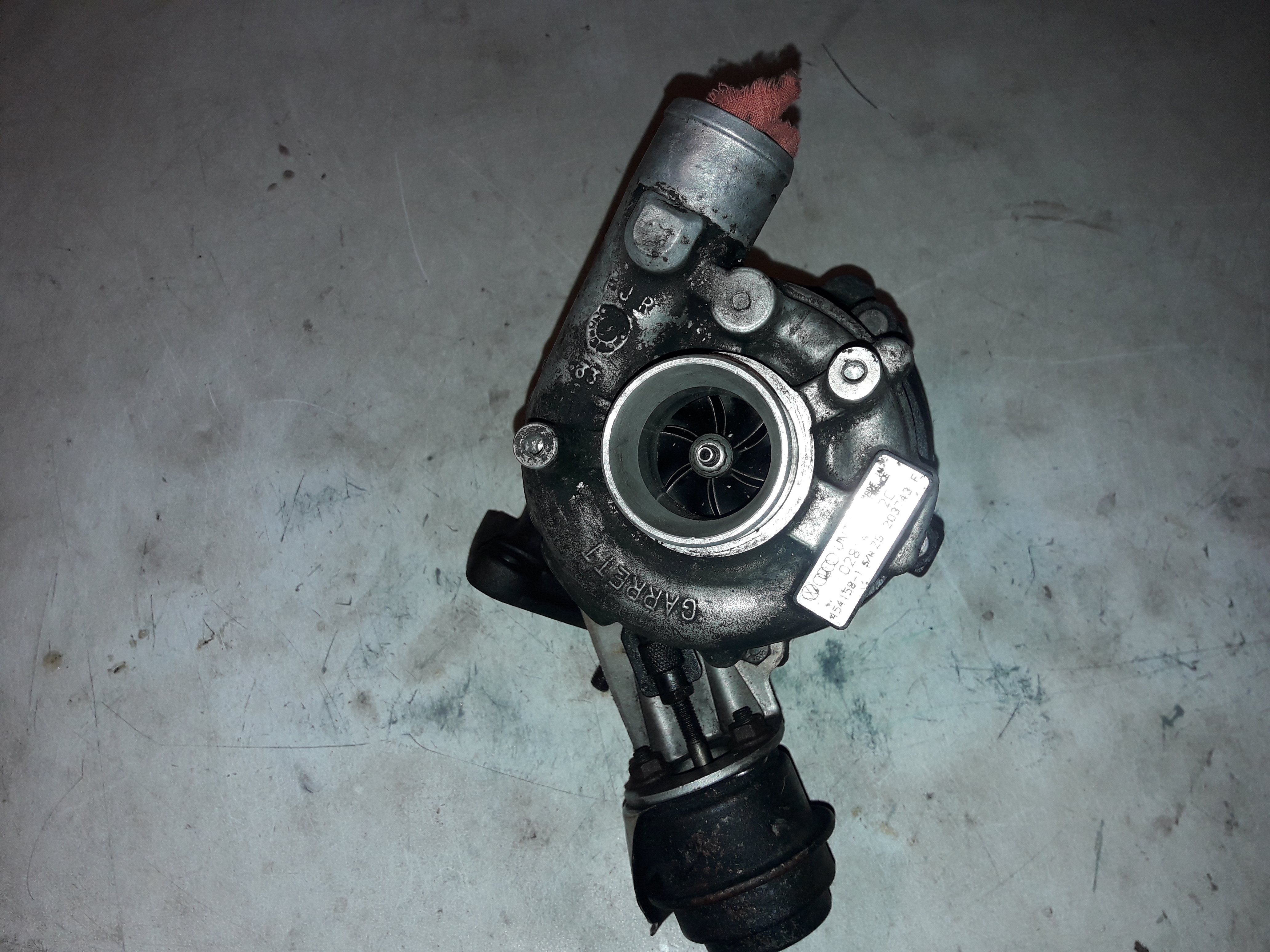

kann mir jemand bitte sagen, was das für ein Turbolader ist?
Der Flansch zum Abgasrohr ist vom Lochbild her so wie beim AFN, am Krümmer so wie die TDI .
Danke, gruss
Hersteller: Garrett
Teile-Nr.: VW Audi
VNT 15
Made in France
454 158 ---1
s/n ZG 203743 F

laut der Garret Nummer, die auf dem Verdichter Typenschild zu lesen ist (454158-1) handelt es sich um einen GT1749V aus dem Passat, Audi A4, Audi A6 1.9 TDI mit 110PS.
Dem entsprechend wäre deine Angabe mit VNT 15 falsch und es ist ein VNT 17 mit der VW Teilenummer 028145702C
Ich hoffe dir damit weiter geholfen zu haben. Sonst musst du noch einmal genau schreiben was du wissen willst.
Gruß Hinnerk
Gruß Hinnerk

moin hinnerk,
danke für deine antwort.
ich mache nochmal ein besseres bild.
ja...was ich will::::?
ich will den lader loswerden...))
grund ist..... habe einen lader vom 1Z verborgt und nach einem jahr dieses teil zurück bekommen...
ist keiner für 1Z, sondern irgendwas anderes.... und das würde ich gerne wissen, bevor ich ihn abgebe.
ist das ein VTG-lader oder ein wastegate?
der flansch ist ja nicht so wie für 1Z.
würde der mit anderem flansch am hosenrohr auch beim 1Z passen?

Moin Thorsten,
der Lader ist ein Variable-Turbinengeometrie-Lader (VTG-Lader) oder englisch Variable Nozzle Turbocharger (VNT), welcher wie du ja weist anders angesteuert wird als ein Wastegate Lader.
Mit dem 1Z kenn ich mich nicht soo aus, aber ich meine im Hinterkopf zu haben, das die einen Wastegate Lader haben. Sollte das der Fall sein, dann ist dieser Turbo nicht kompatibel zum 1Z.
Gruß Hinnerk
PS.: ein anderes Bild brauche ich nicht.
Gruß Hinnerk

Hallo Thorsten,
ds ist, wie du schon gesehen hast, kein Lader für den 1Z.
Dieser Lader paßt an den AFN. Für den Einbau am Bus man man die Gehäuse gegeneinander verdrehen.
Fraglich ist, ob die VTG-Verstellung überhaupt in Ordnung ist.
Ärgerlich das du was verliehen hast und etwas falsches zurück bekommst.

moin hinnerk, moin alex
danke euch...
er kommt zum verkauf...
danke euch...
