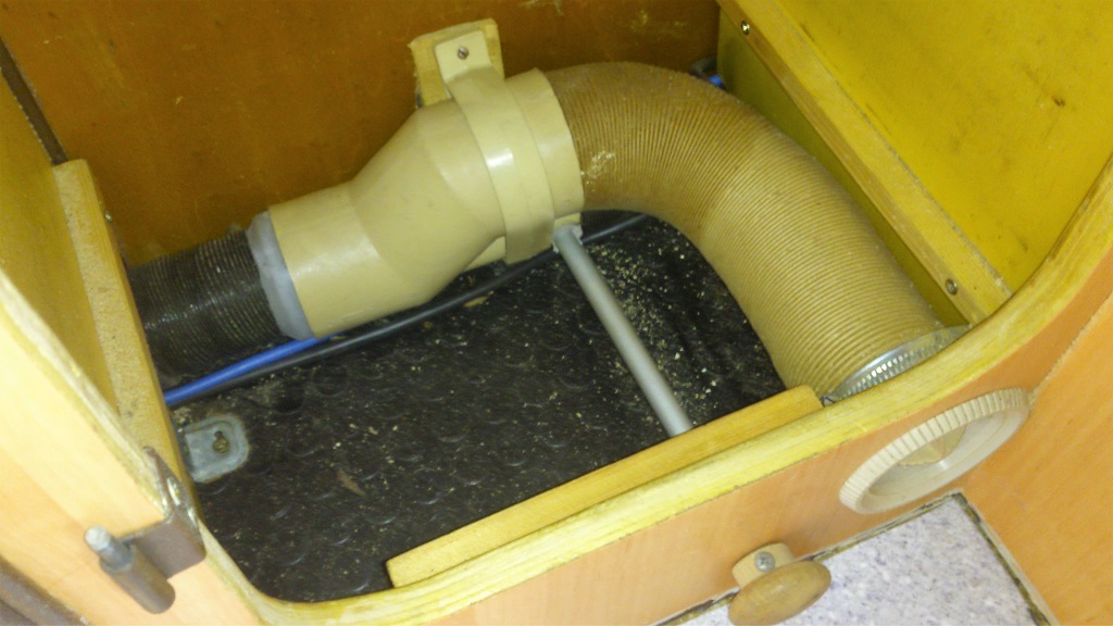

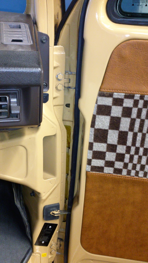

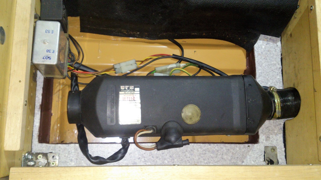

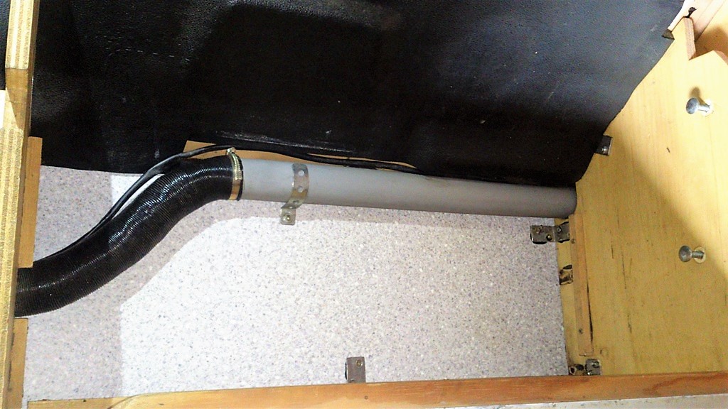

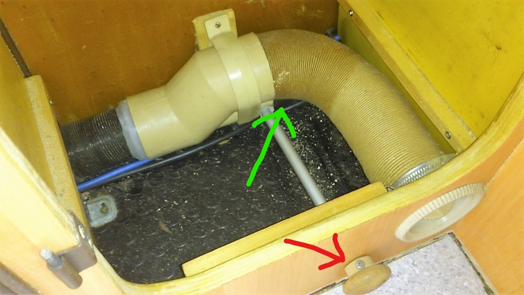

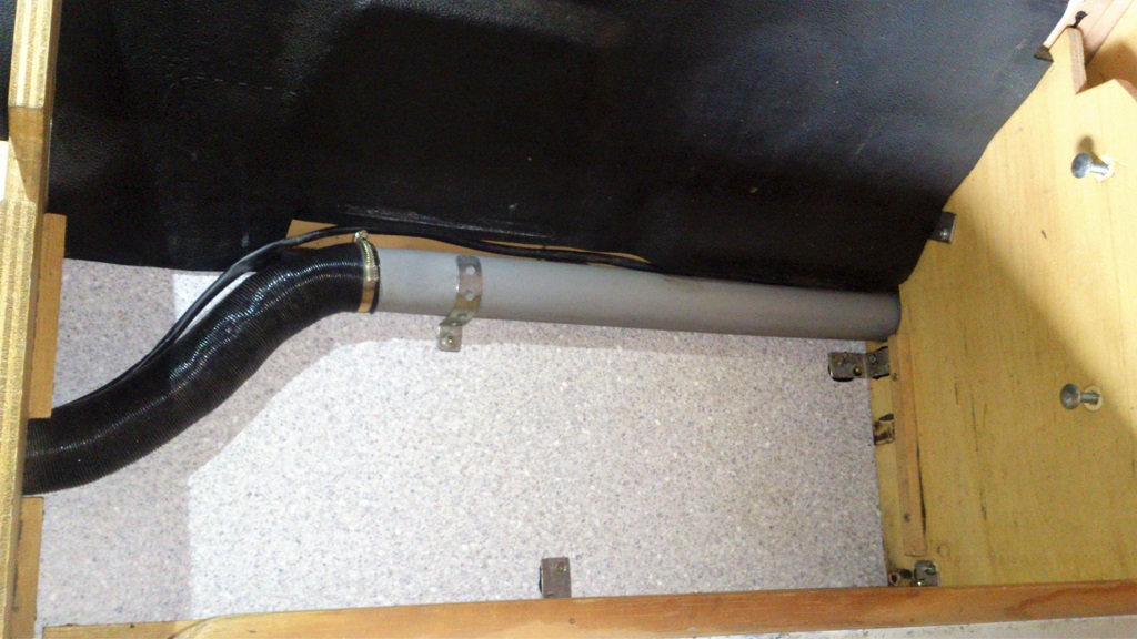

Hab das so gelöst:
Die Warmluft strömt durch das Rohr zu einem Verteiler Mit dem roten Drehregler wird eine Klappe geöffnet (grün) durch die die Warmluft durch die B-Säule in den Fahrertür Luftkanal strömt Von dort durch das originale Luftsystem an die Frontscheibe und / oder Fußraum. Funktioniert ganz gut...

Hallo Roland (Afrika).
Könntest du bitte die Fotos kurz textlich verorten!?
Ich habe Mühe, mir nur anhand der Bilder den konkreten Weg vorzustellen.

Re: Standheizung im Beifahrerfußraum?
Hallo Norman,
sory hab gedacht man versteht das...

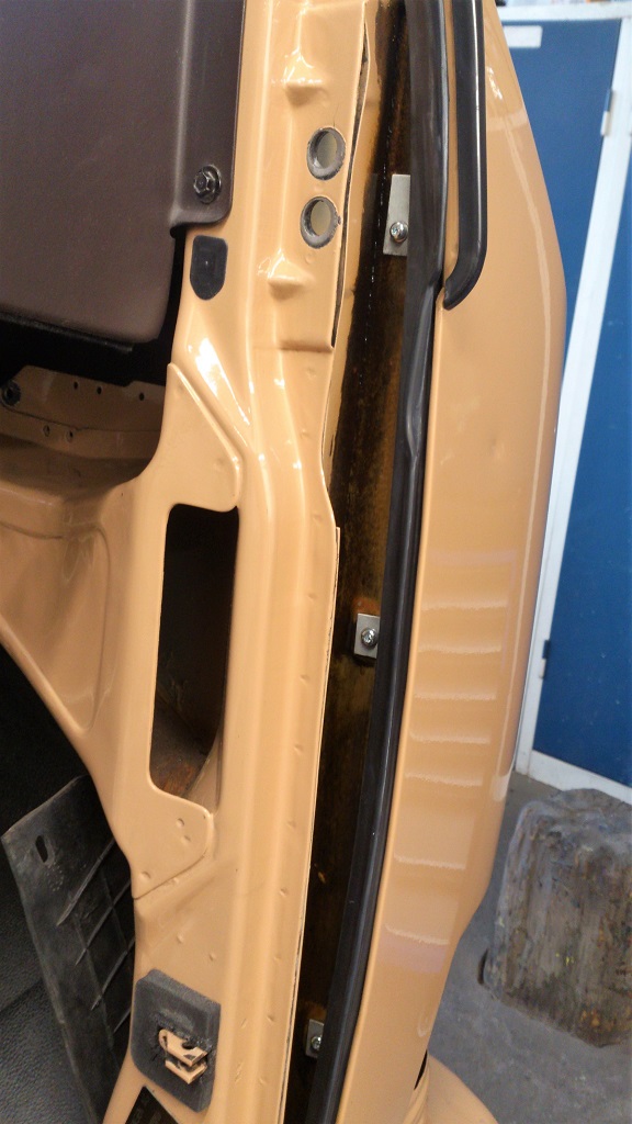

Ok, die Standheizung ist in der Sitzbank Von dort geht der Schlauch / Rohr zur linken Fahrzeugseite in den Schrank. Dort ist dann ein 90°Bogen durch den es weiter nach vorne geht Direkt im nächsten Schrank (links neben dem Küchenblock) ist dieser Verteiler eingebaut Der dicke Schlauch kommt an der Vorderseite des Schrankes heraus und die Luft strömt damit in den Wohnbereich. Dadrunter (hier nur schwer zu sehen) geht aus dem Verteiler ein dünnerer Schlauch nach vorne. Der trifft dann auf die B-Säule in die die Warmluft dann einströmt.
Die B-Säule hat wiederum eine Öffnung wodurch die Warmluft in den Schacht der Fahrertür strömen kann. Von dort gehts dann einmal quer vorne rum bis zur Beifahrertür. An diesem vorderen Luftschacht ist das Luftsystem des Busses angeschlossen so das die Luft nun auch über die Warmluftregelung des Busses entweder zur Scheibe gelenkt wird oder in den Fussraum...
Hoffe das ist nun deutlicher
- Beiträge: 220
Vielen Dank. Hab´s verstanden.
Der "Y-Verteiler" mit der Klappe ist ein käufliches Teil?
Norman
Norman
@Norman: als es noch Wohnmobilausstatter an jeder Ecke gab hab ich das Teil damals gekauft. Müsste es eigentlich bei Reimo noch geben...
@Rolandderältere: für mich ist es immer eine Bereicherung die Projekte der anderen Syncro Fahrer zu sehen. Auch wenn ich nicht alles umsetzen kann / will so sind viele geniale Ideen darunter. Wenn der eine oder andere dann eine "meiner" Ideen aufnimmt..., warum nicht. Ich hab damit überhaupt kein Problem. Wir sind ein kleiner Kreis von Syncro Fahrern und da sollte so etwas selbstverständlich sein. Bei all der Fachkompetenz die hier vorhanden ist kann es nur gut sein die Meinungen der Anderen zu hören. Wenn ich dann zu dem Ergebnis komme das "meine" Idee Mist ist dann kann ich mir die Umsetzung sparen...
Daher: Immer her mit Euren Meinungen
Zur Heizungslösung: Der Warmluftkanal meiner Lösung der in die B-Säule mündet ist deutlich kleiner als der Ausströmer in der Wohnkabine. Ich will damit sagen das die Menge an Warmluft die vorne ankommt schon begrenzt ist. Es sorgt aber dafür das sich die Warmluft etwas gleichmäßiger im Syncro verteilt. Im Winter kann dann auch die Frontscheibe schon mal ein wenig vorgewärmt werden.
Ich habe keine Abtrennung zwischen der Fahrerkabine und dem Wohnteil. Trotzdem kann man auch vorne entspannt im Winter sitzen ...
ich staune nur so, was ihr alles so entwickelt.
bis dahin verstehe ich das noch. Doch dann,
gibt es ein Foto wie die Lösung hierzu aussieht? Bzw. wie und wo genau der Schlauch in die B-Säule hineingeführt wird. Muss diese dafür aufgeschnitten werden?
Habe gerade die Küchenzeile ausgebaut - da würde sich die Realisierung so einer Ergänzung direkt anbieten.
Wie sieht es denn dann auch aus mit einer Dämmung an der Frontseite. Wie könnte man das anstellen, Armaturenbrett muss bei mir auch noch raus wegen Sanierung des Heizlüfters.
Beste Grüße - Reinhard
Morgen Reinhard,
das ist genau richtig. In die B-Säule muss dann ein Loch geschnitten werden in die die Warmluftleitung mündet. Ich habe leider z.Z. kein Bild von diesem Anschluss aber auch so etwas gab es mal im Wohnmobilzubehör zu kaufen.
Ist aber kein großes Problem solch einen Schlauchstutzen herzustellen. Das anbohren der B-Säule geht natürlich am Besten wenn der Bus an der Stelle leergeräumt ist.
Zur Dämmung: Ich habe den Warmluftblechkanal in den Türen und der Fahrzeugfront nicht extra gedämmt. Ehrlich gesagt habe ich darüber überhaupt nicht nachgedacht...
