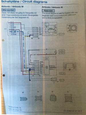

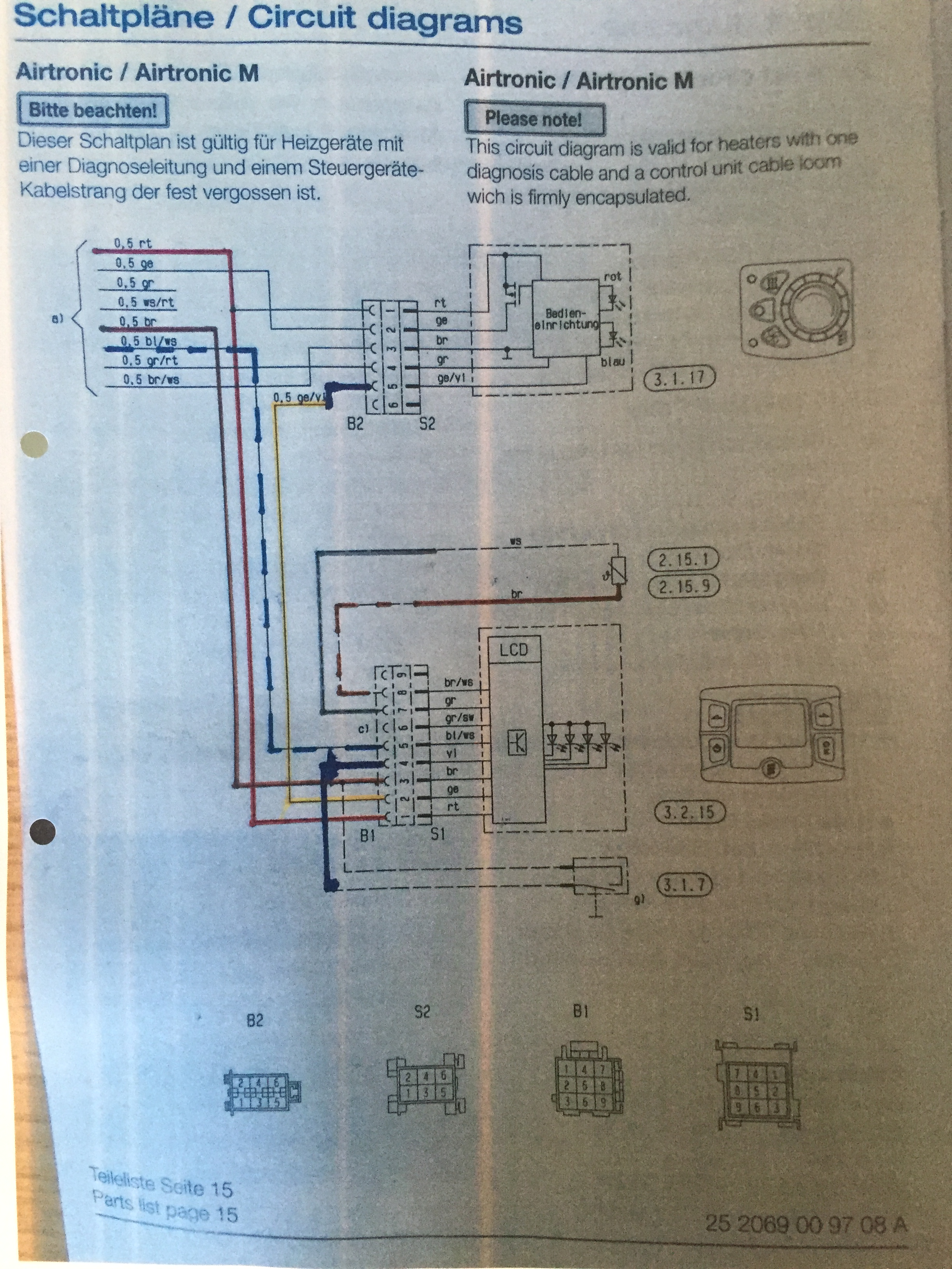

vielleicht hilft der Schaltplan hier weiter. So habe ich 2 unterschiedliche Bedienteile (Eberspächer D2) zusammengeschlossen. Es ist möglich beide Regler unabhängig von einander zu bedienen und es funktioniert. Eingezeichnet habe ich es nur in den identischen Schaltplan von der Airtronic M.
Bei Bedarf kann ich am Wochenende auch noch ein paar Bilder machen. Heizung ist aktuell ausgebaut.

Re: Bedienteil Eberspächer D2
@Joschi - alles klar ich danke Dir trotzdem schon mal und bin gespannt was Du berichtest
@Joachim - werde mir das die Tage mal genauer anschauen. Danke für die zwei Bilder. Wenn Du noch mehr Bilder am WE machen könntest wäre ich Dir dankbar, Merci
