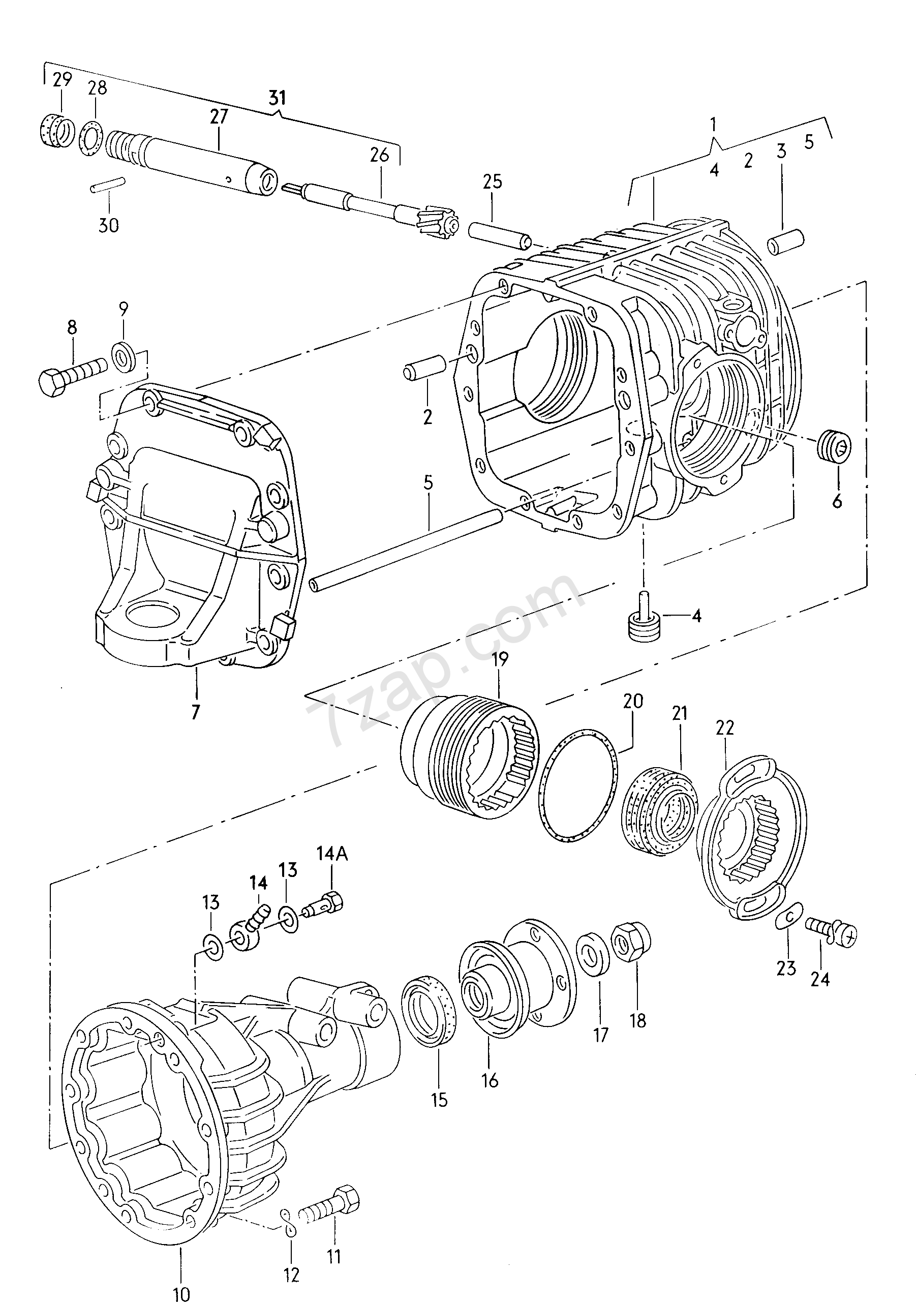

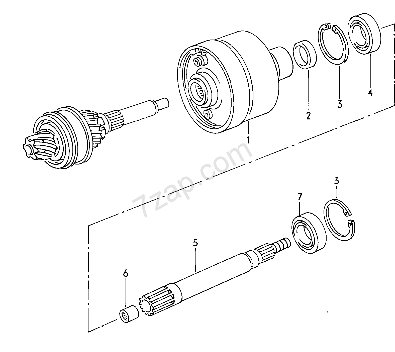

Re: Spiel im Vorderachsgetriebe
habe mir das auf den Zeichnungen mal genauer angeschaut.
Zeichnung 1: Das Achsialspiel resultiert wohl aus der Welle 5, infolge der Längsverzahnung. Wenn der Gelenkflansch 16 verschraubt ist, stützt sich dieser wohl auch gegen eine angeformte Lippendichtung des Wellendichtrings 15 ab und minimiert das Längsspiel der Welle 5.
Kann man das so sagen?
Wo genau sitzen die Rillen-Kugellager 4 und 7? Letzteres scheint direkt hinter dem Simmering 15 im hintern Getriebedeckel zu sitzen - richtig? Aber wo genau sitzt das Lager 4 - im vorderen Teil des Getriebedeckels innen?
Zeichnung 2:
Ich möchte Wellendichtring 15 wechseln, ebenso die beiden seitlichen mit der Nr 21.
Ist es zweckmäßig die o. g. zwei Rillen-Kugellager 4 und 7 bei dieser Gelegenheit gleichfalls zu wechseln? Die bisherige Laufleistung beträgt 145-tkm.
Auf was sollte dabei besonders geachtet werden und was empfiehlt sich bei dieser Gelegenheit gleich mit zu machen?
Zeichnung 2:
Hi Reinhard,
Achtung, Dichtringe stützen niemals ab!
Hallo Oliver,
danke erst mal für die schöne Schnittzeichnung. Die zeigt natürlich mehr als nur diese Teilesammlung. Man kann jetzt schön sehen, wie sich letztlich Flansch, Rillenkugellager und Welle gegenseitig abstützen und eine Einheit werden.
Hast Du evtl. auch noch den linken Teil?
Dann muss ich mal schauen, wo es diesen besonderen Dichtring gibt - bei VW sicherlich nicht mehr .
Wer kennt die genaue Dichtring-Bezeichnung mit dieser Dichtlippe und evtl. eine Bezugsquelle. Die OE-Nr. habe ich.
