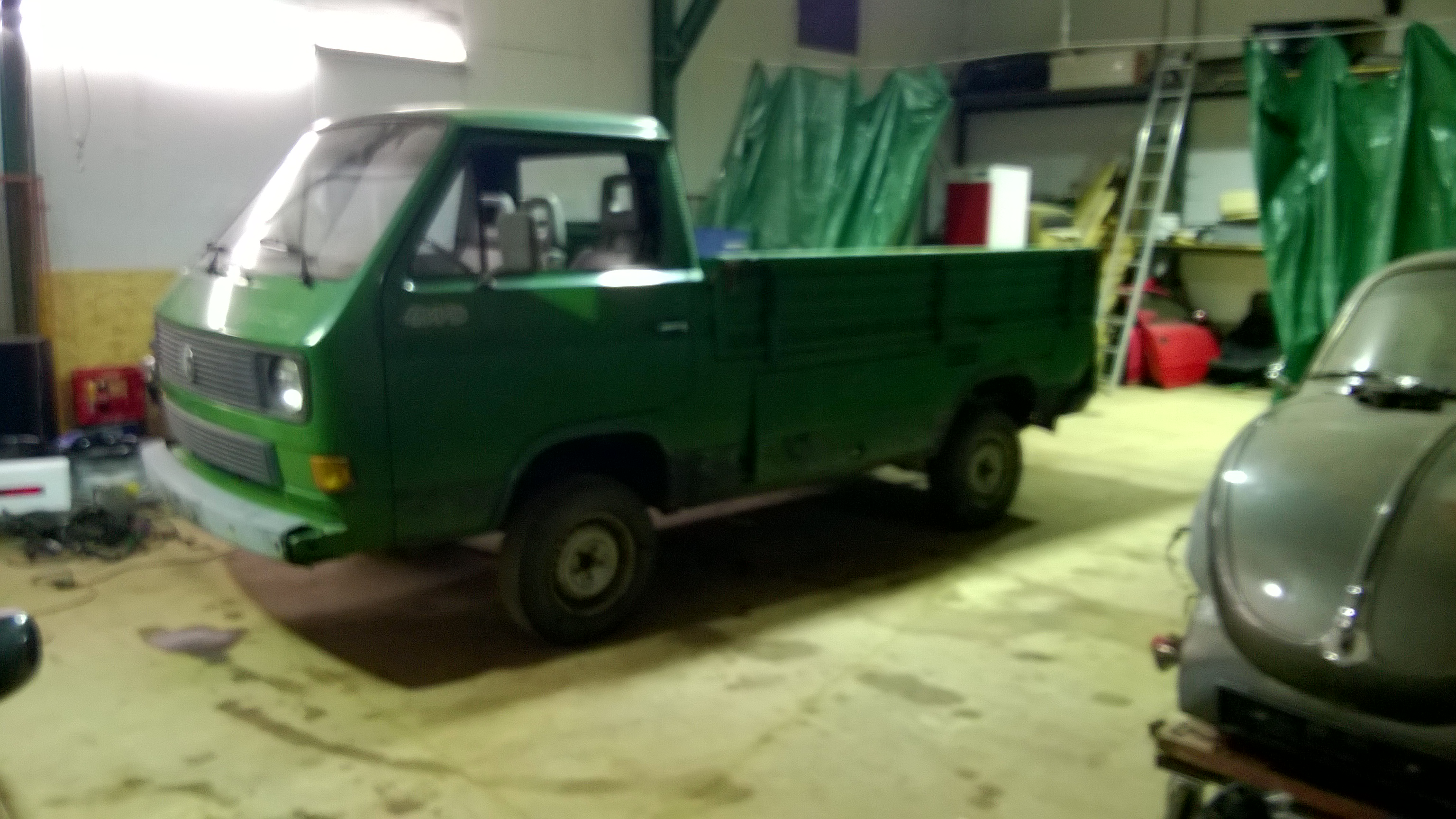

Hier meine Pritsche, 1991er Einzelkabine, Syncro, TD Motor.
Geplant ist:
- 235/75R15 GT Radial Adventuro Reifen auf 7-8x15" Felgen
- bissel höher
- Fahrwerk strahlen und neu Buchsen
- Fahrzeug selbst entrosten, neu lackieren in RAL 6018
- später Umbau auf 1,9 TDI Pumpedüse

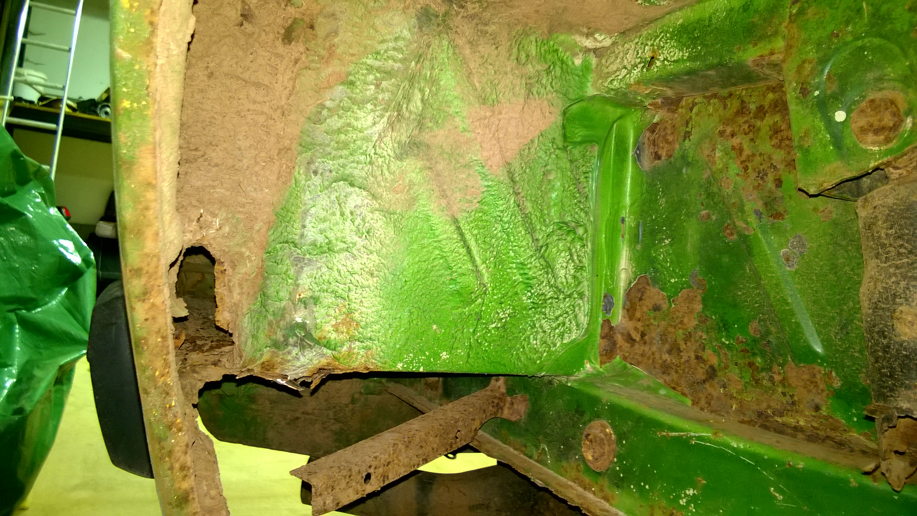

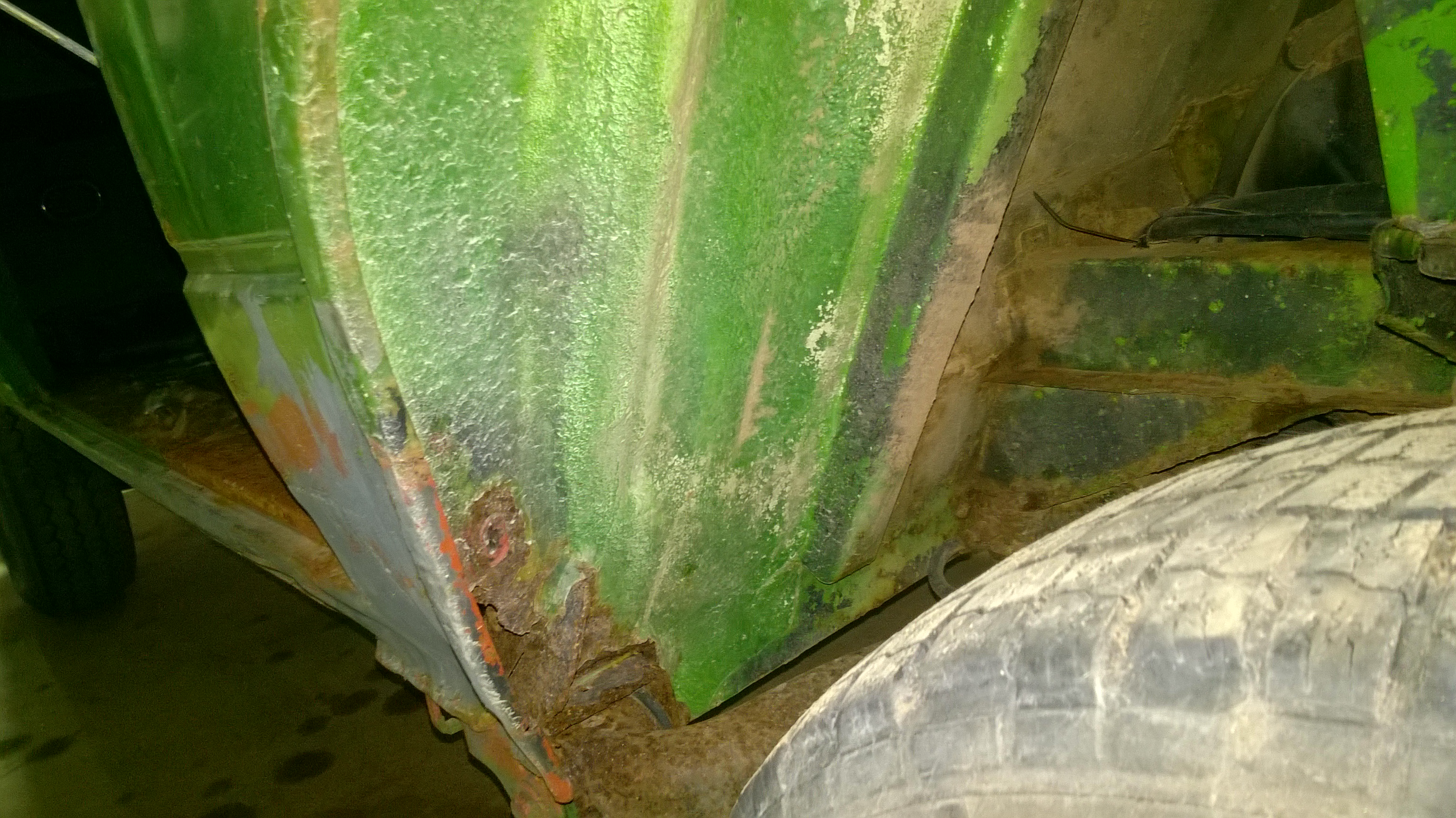

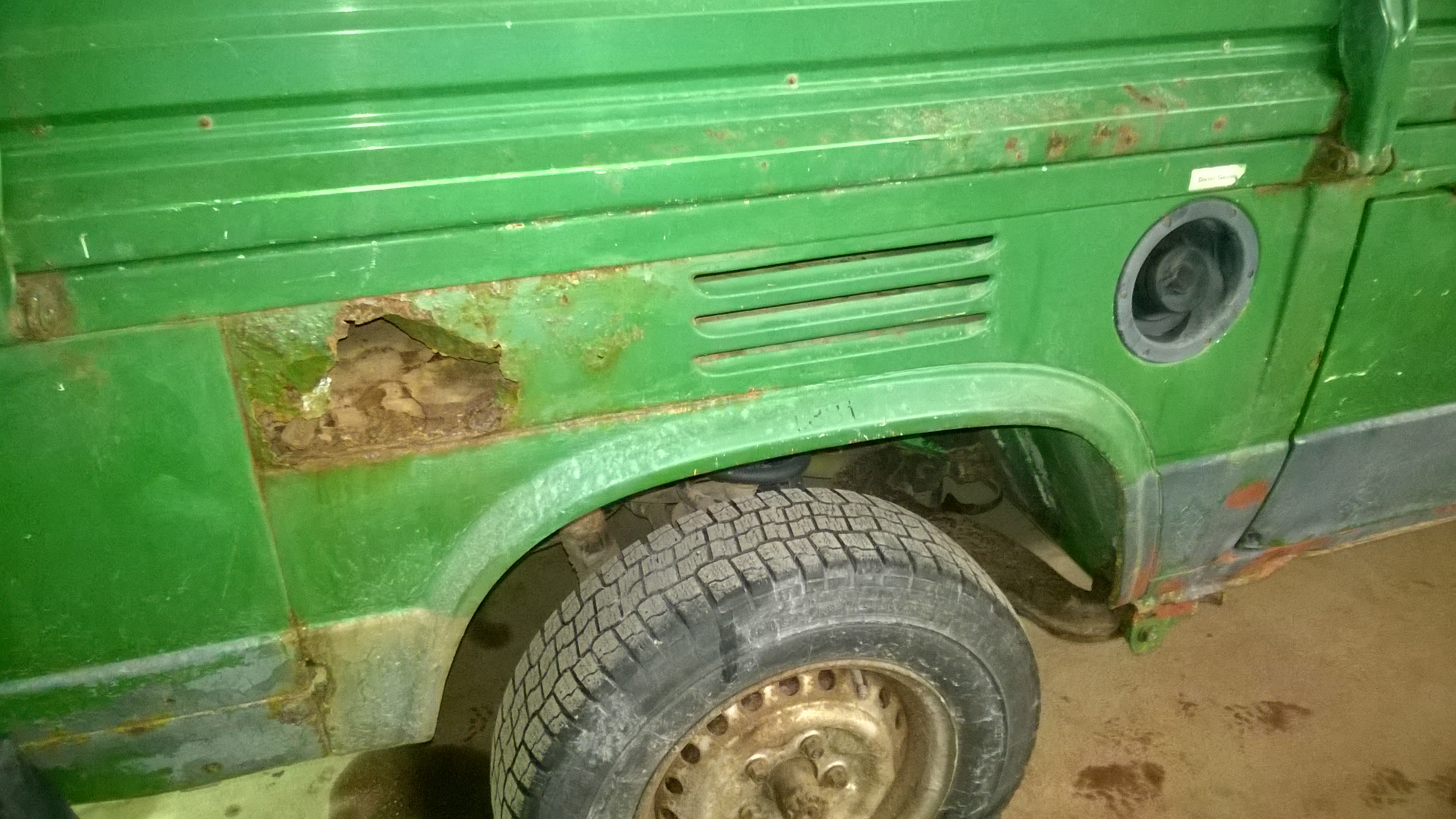

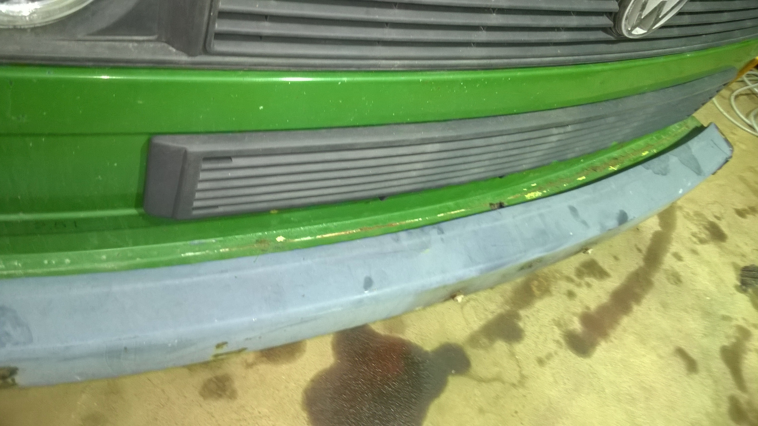

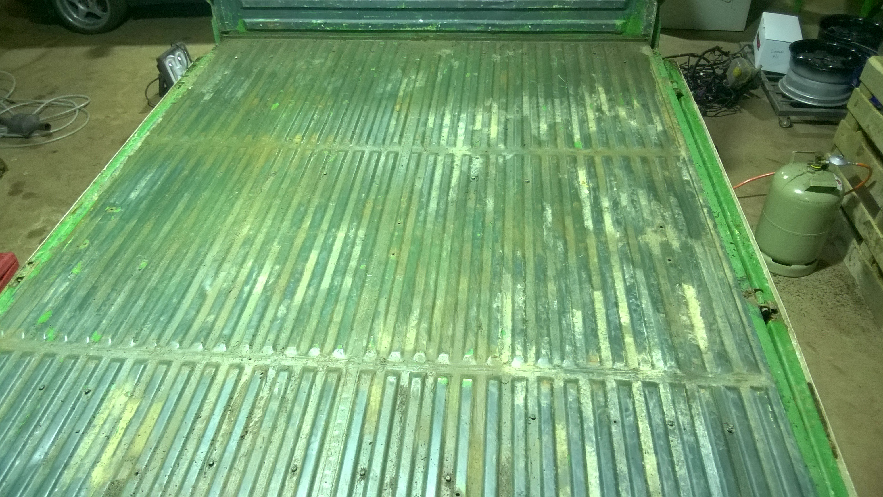

Hier die ersten Impressionen, nachdem ich ihn geholt habe erstmal Bestandsaufnahme:
Geplant ist:
- bissel höher

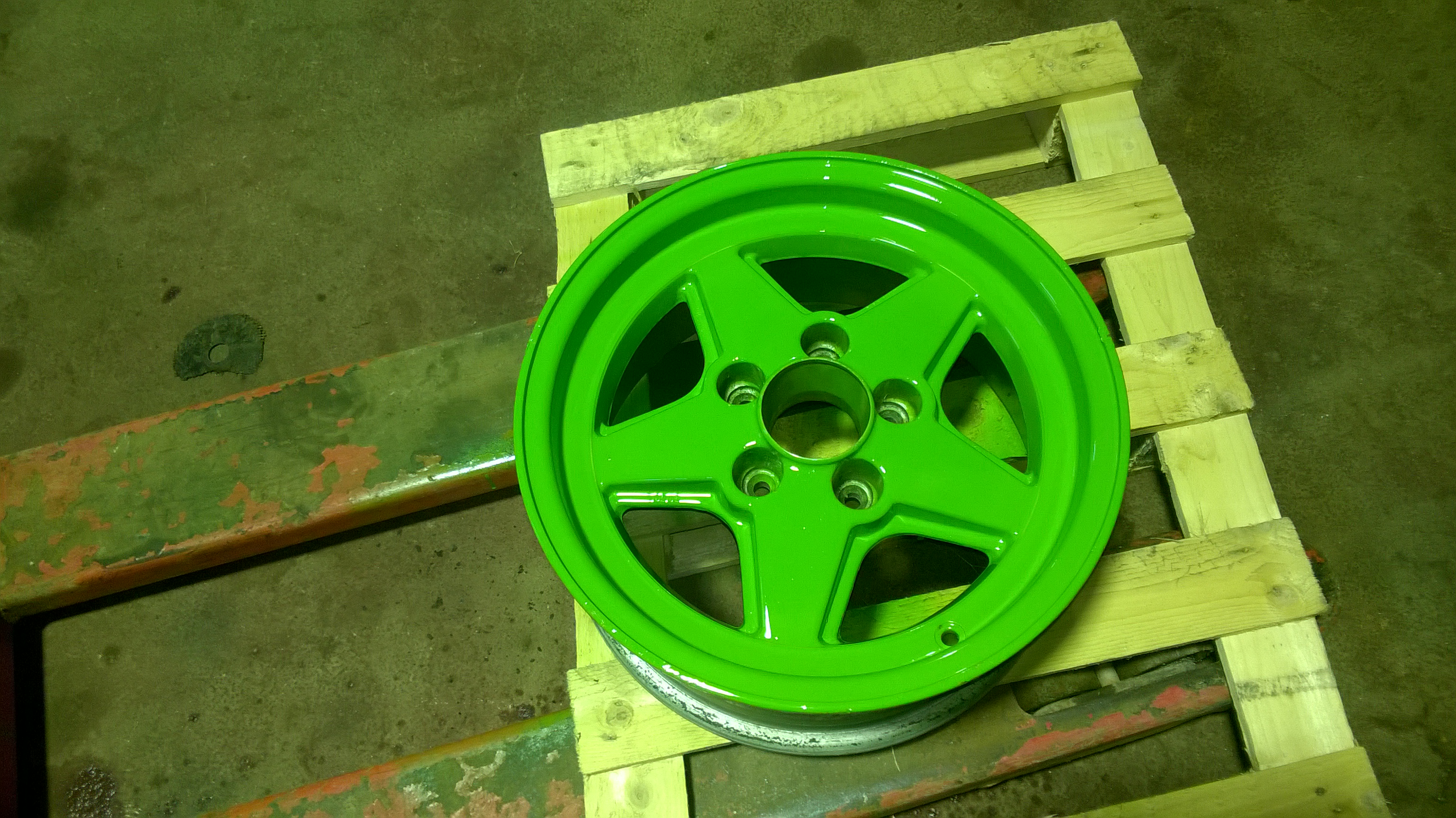

Hab mal Probehalber mit Sprühdose eine Felge in RAL 6018 lackiert.
7x15" Et21, am liebsten wären mir noch Spurplatten aber für den VW Bus findet kaum Gutachten über niedrige Einpresstiefen

So schlimm sieht er garnicht aus fur ne Pritsche

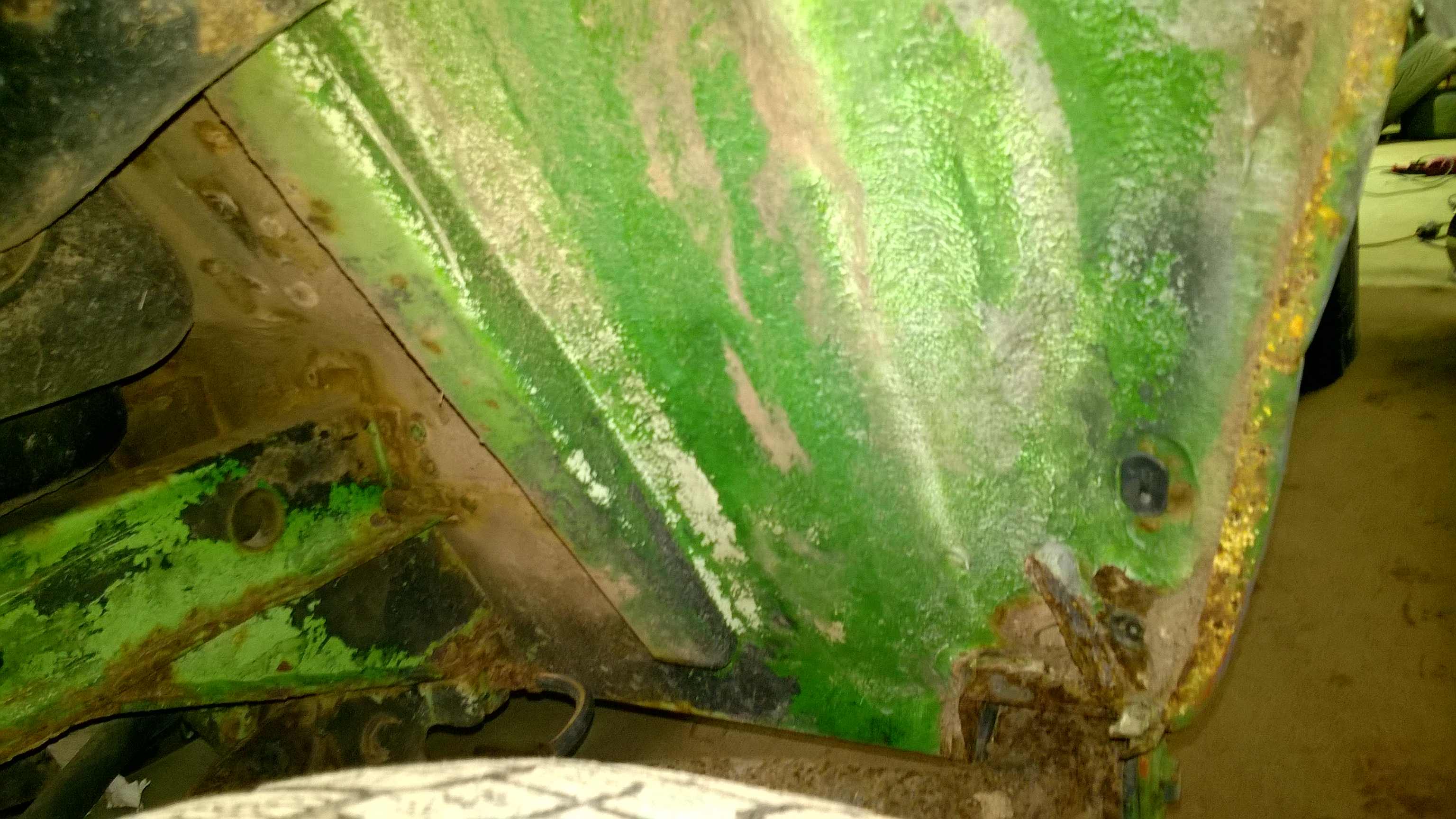

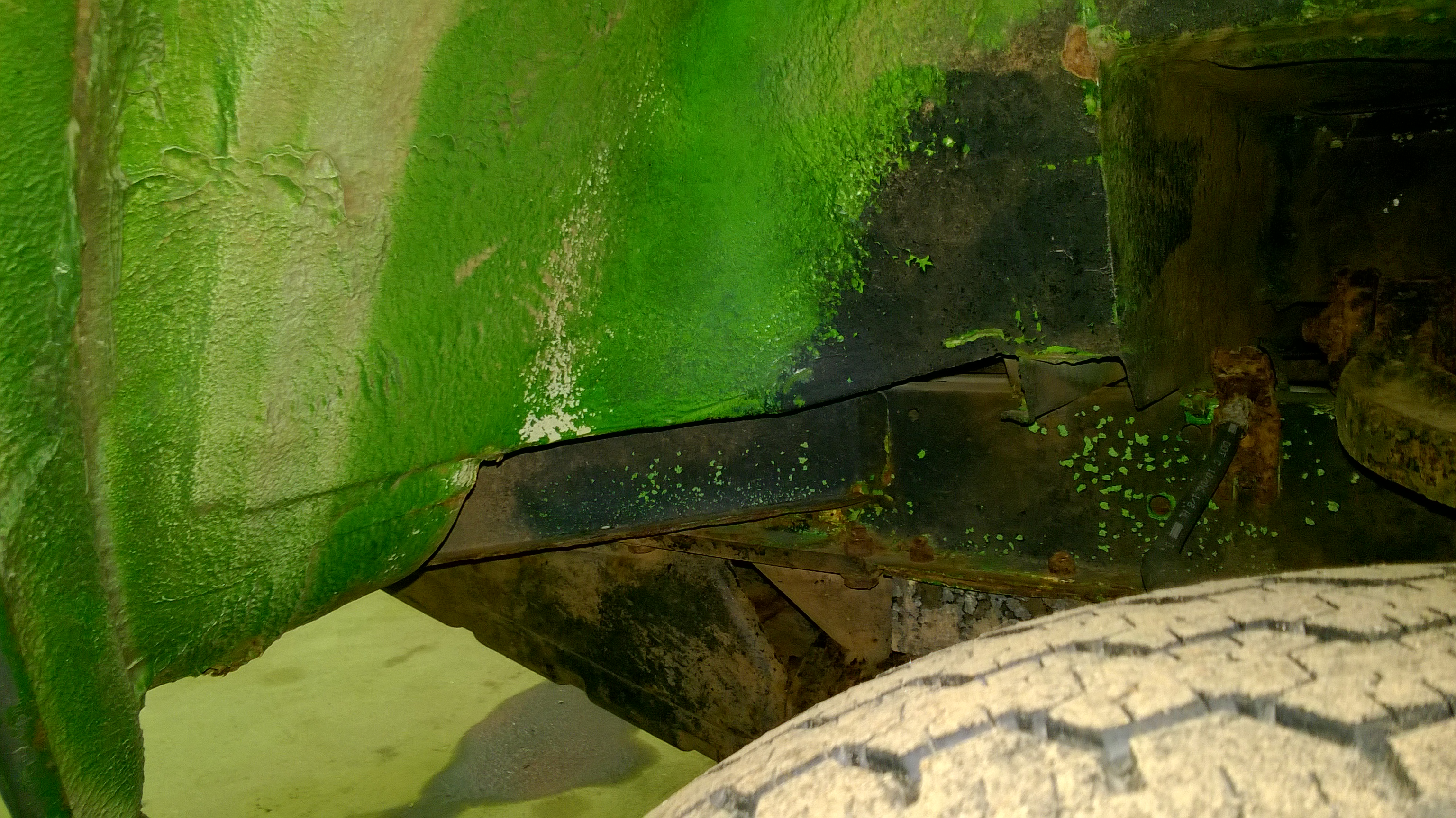

...na da wartet schon einige Blech-Arbeit auf Dich. Willkommen hier
In welchem Zustand sind die Längsträger vorne - Stichwort Syncrobeule.
Nach den Bildern würde ich den Motor und Getriebe auch rausnehmen und natürlich den Tank. Drunter wird sich auch einiger Rost finden. Sonst fängst Du später an den Stellen wieder an.
Die Getriebe sind ein Schwachpunkt bei der Motoraufrüstung. Oft werden die TDI verwendet, aber 1Z oder AFN. Wie ist der Drehmomentverlauf beim Pumpe-Düse? Nachher haut Dir der Motor das Getriebe klein...
Viel Spaß und Erfolg bei der Resto und dem Umbau.
Gruß Bernd

Re: Floh's Syncro Pritsche [im Aufbau]
Kann da Bernd nur Zustimmen ! Alles runter besonders den Tank . Du willst ja : Fahrwerk strahlen und neu Buchsen + Fahrzeug selbst entrosten .Bernd68 hat geschrieben:...na da wartet schon einige Blech-Arbeit auf Dich. Willkommen hier
Gruß Bernd
Das heißt auch schweisen flexen u.s.w. wenn alles herunten ist kann auch nichts Brennen oder anschmoren !
Wie ich dir schon geschrieben habe musst du vorher wissen welche Motor du später fahren willst . Die ganze Übersetzung muss passen bei deinen Reifen mit 2,23m Abrollung willst du ja noch vorwärts kommen . Nicht das du den 4ten nur noch mit Rückenwind fahren kannst .
LG Markus
