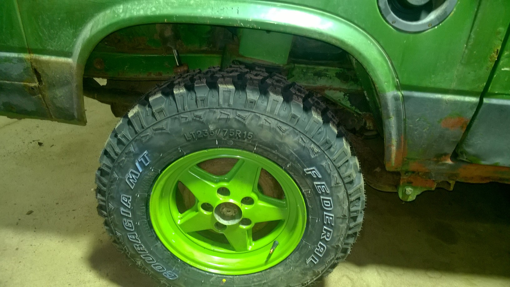

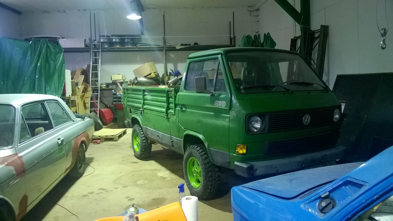

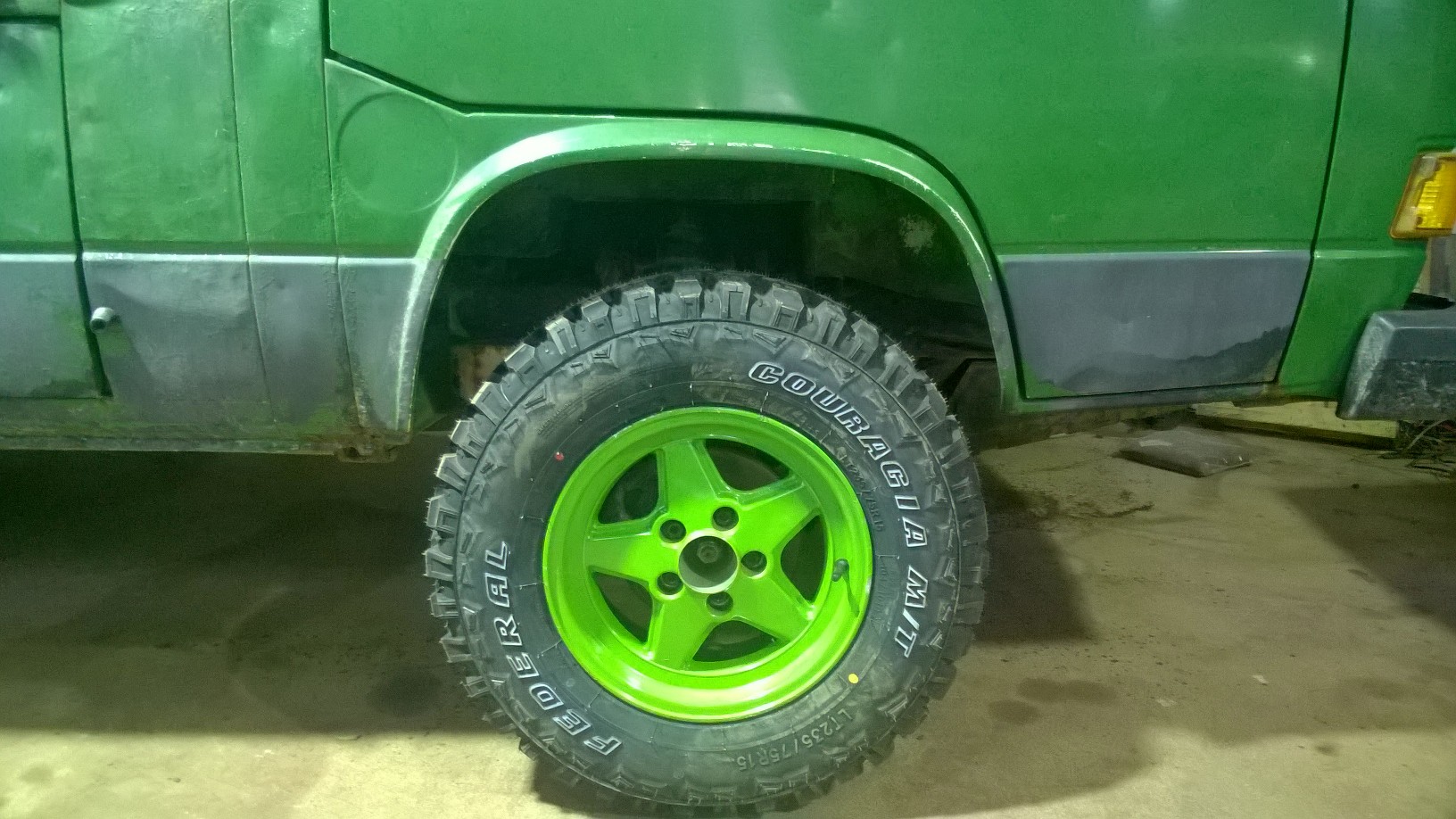

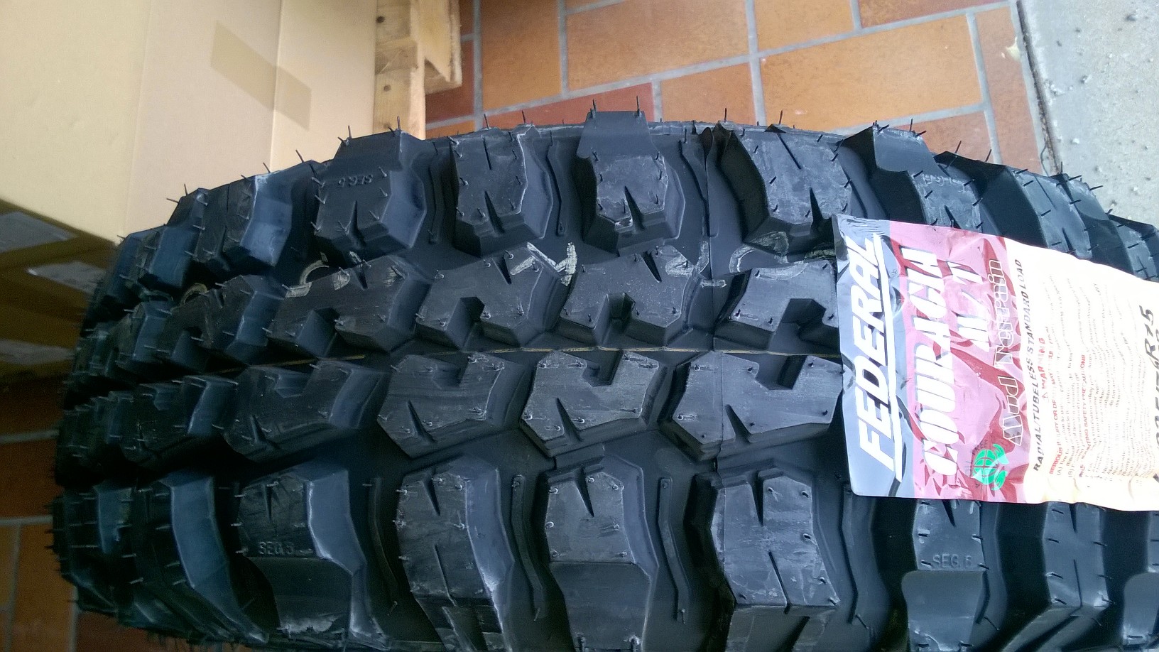

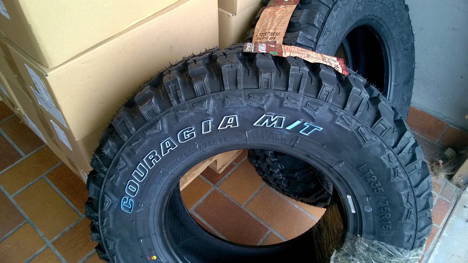

Reifen sind da... Schöne MTs in 235/75R15
Mal schauen ob ich die morgen aufs Auto stecken kann.

- Rad Reifen Kombi testen (ist jetzt geschehen) , hier fehlt nur noch Verschränkungstest, mach ich heute Abend, es werden noch Spurplatten drauf kommen denk ich. Vorderer Radlauf wird etwas verändert.
