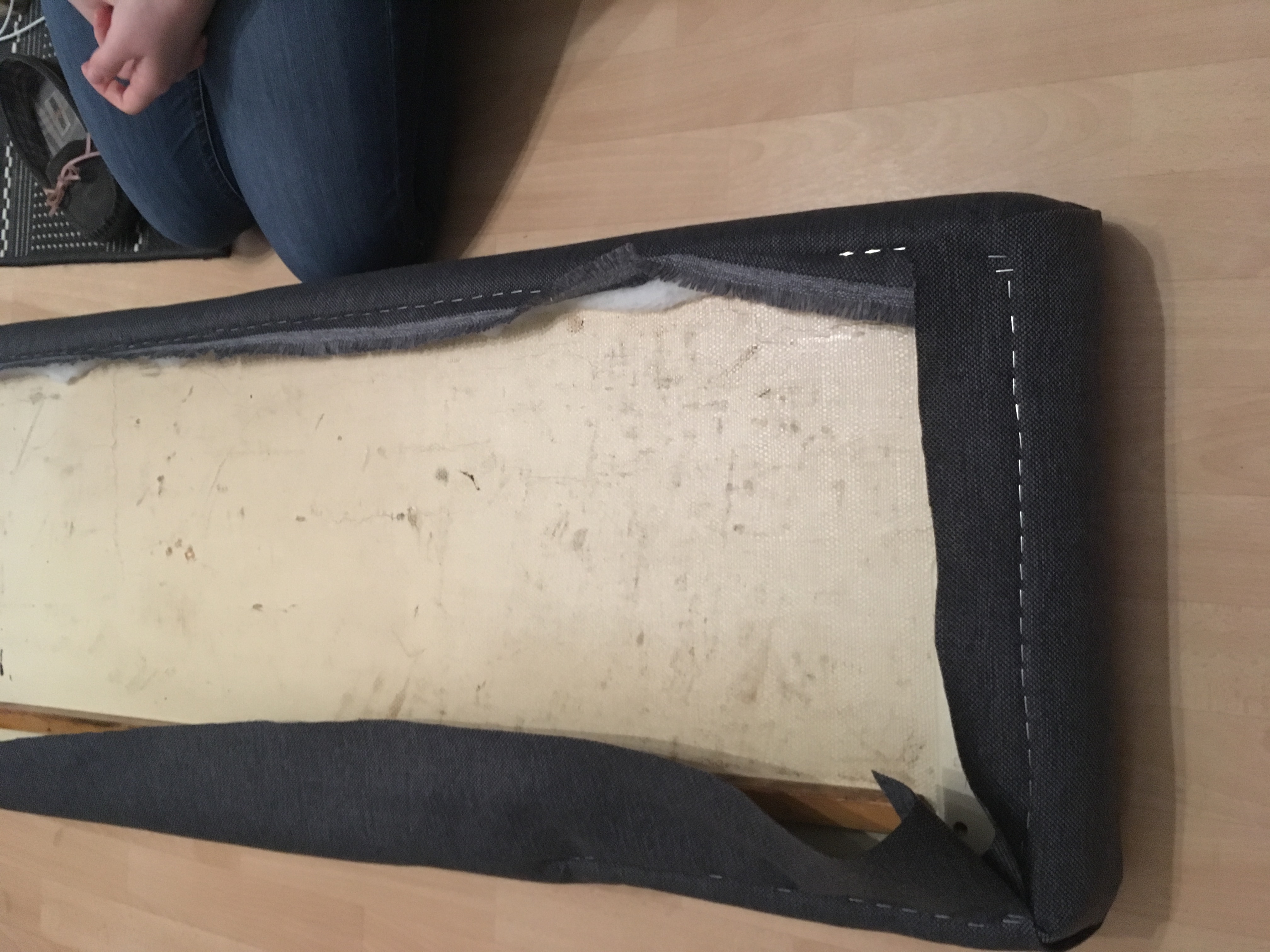

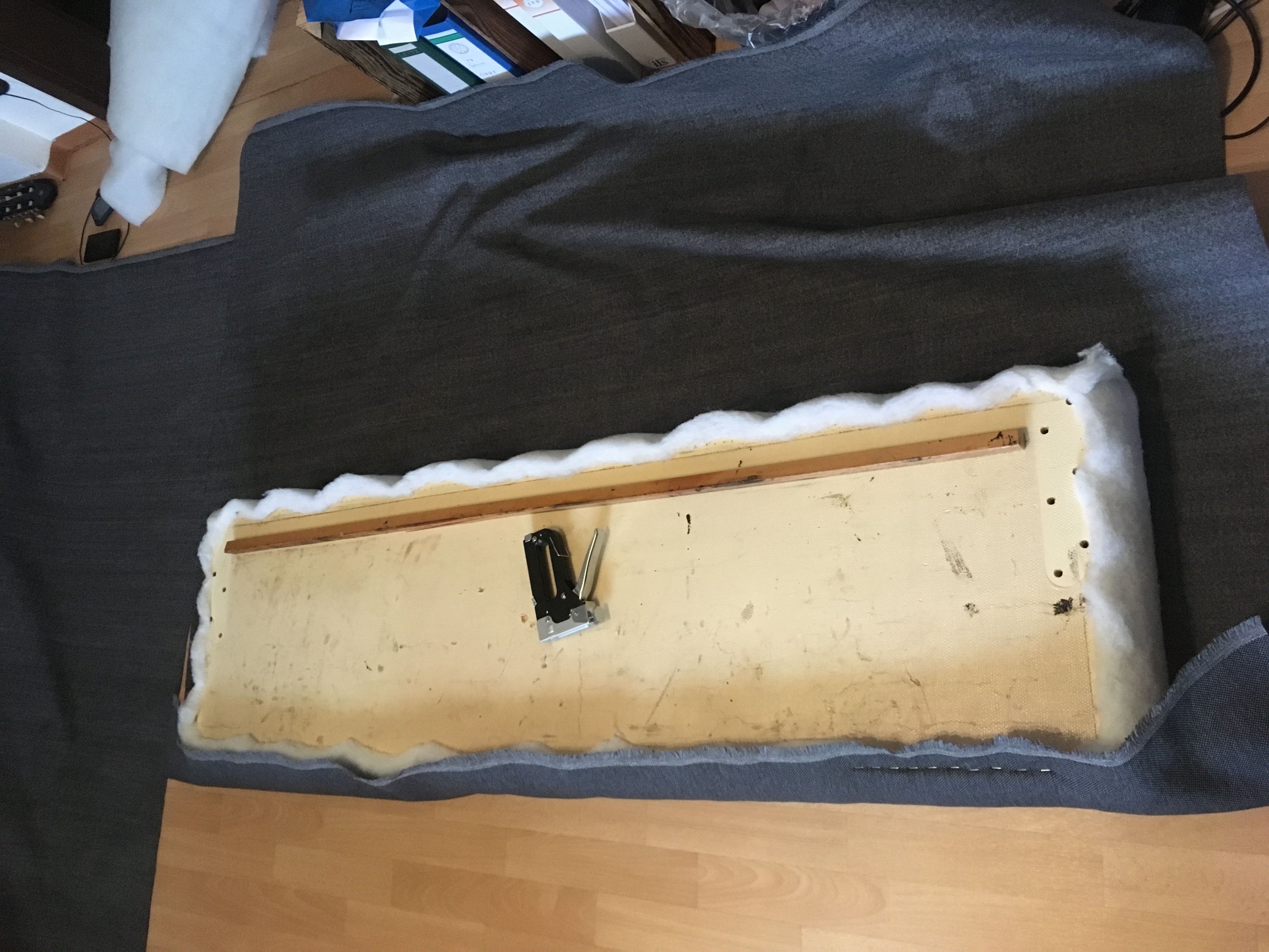

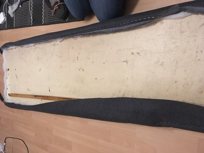

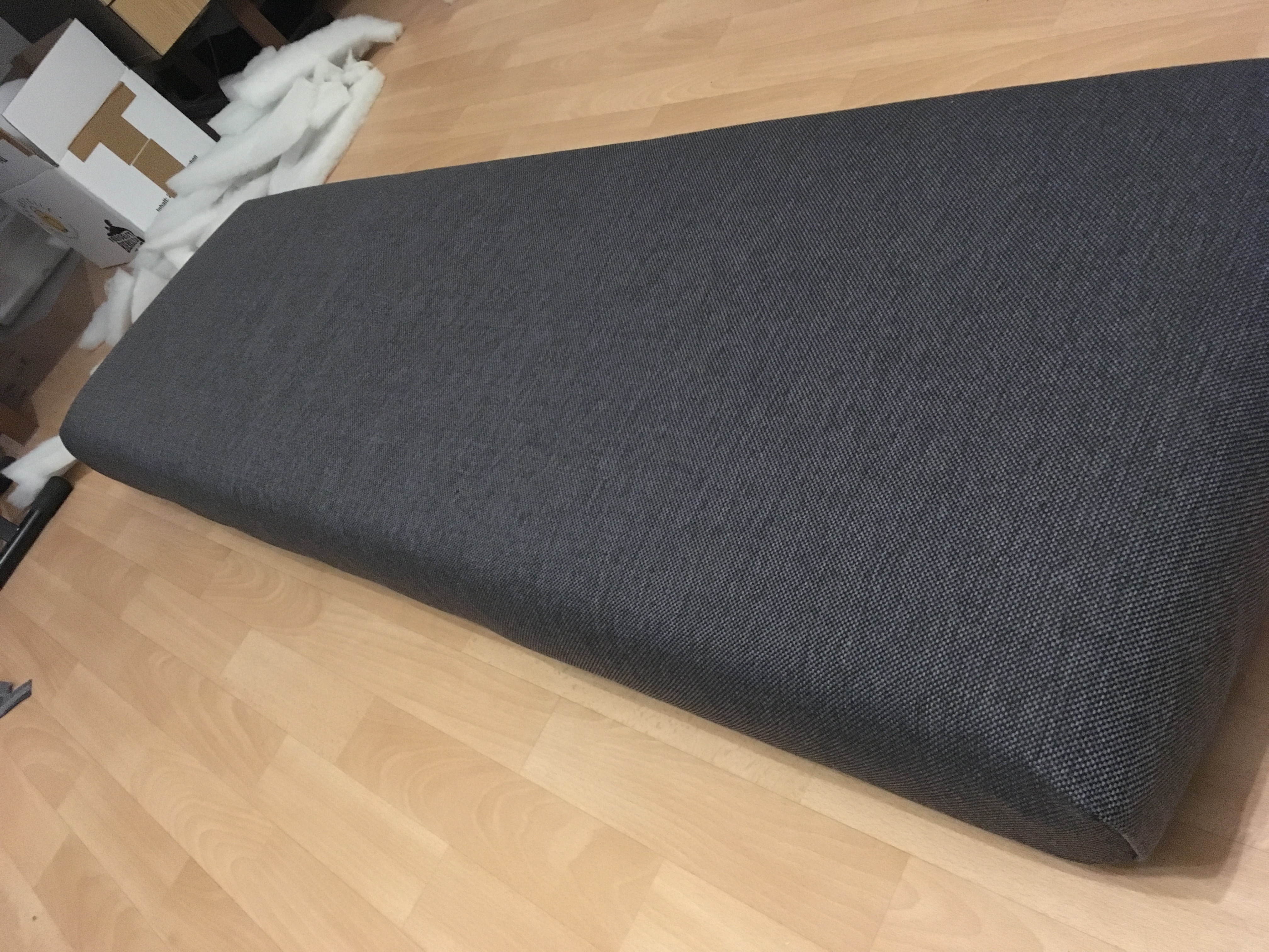

Servus Syncronisten,

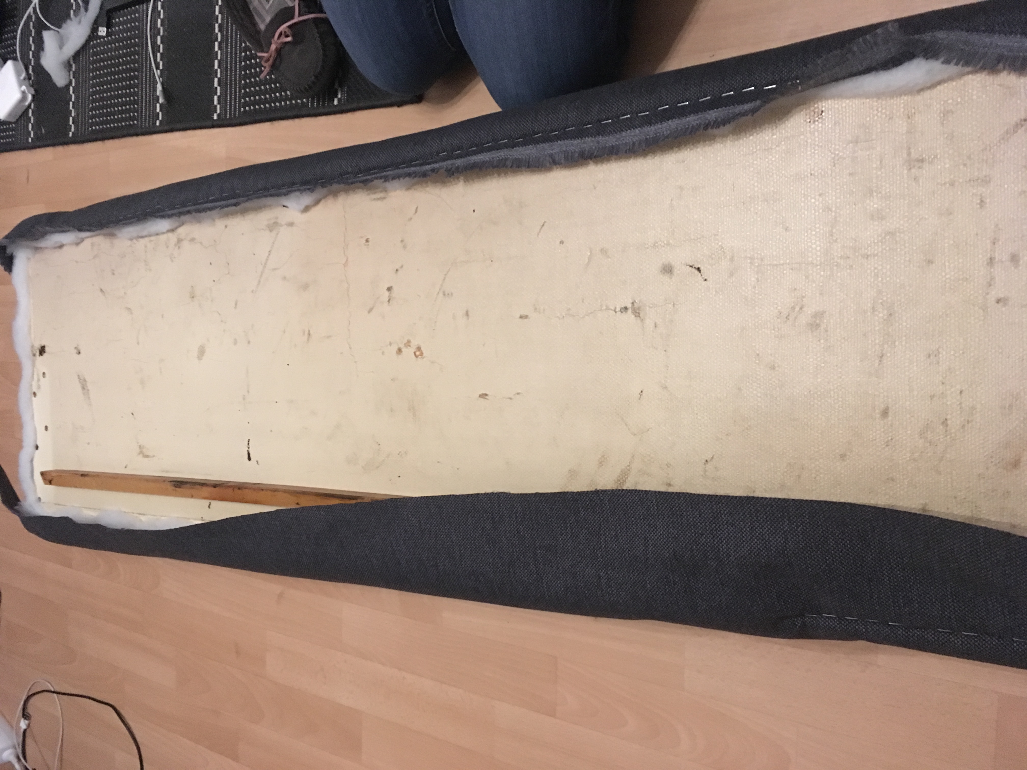

also letztenendes habe ich mich für einen Stoff bei Ebay entschieden. Es handelt sich dabei um einen normal Möbelstoff, welcher ziemlich günstig zu haben. Unter 5€ pro laufenden Meter. Die Sitzbank ist ca 1.5m breit, da das Polster ca. 10 bis 11cm dick ist, habe ich mind. 1.7 bis 1.8m breite gebraucht. Deshalb dieser günstige Stoff, von diesem habe ich mir gleich mal 7m bestellt.
Das war der Prozess bzw. das Ergebnis:
Es ist nicht perfekt, jedoch für meine Verhältnisse und für´s erste Mal schon. 8-)

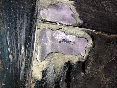

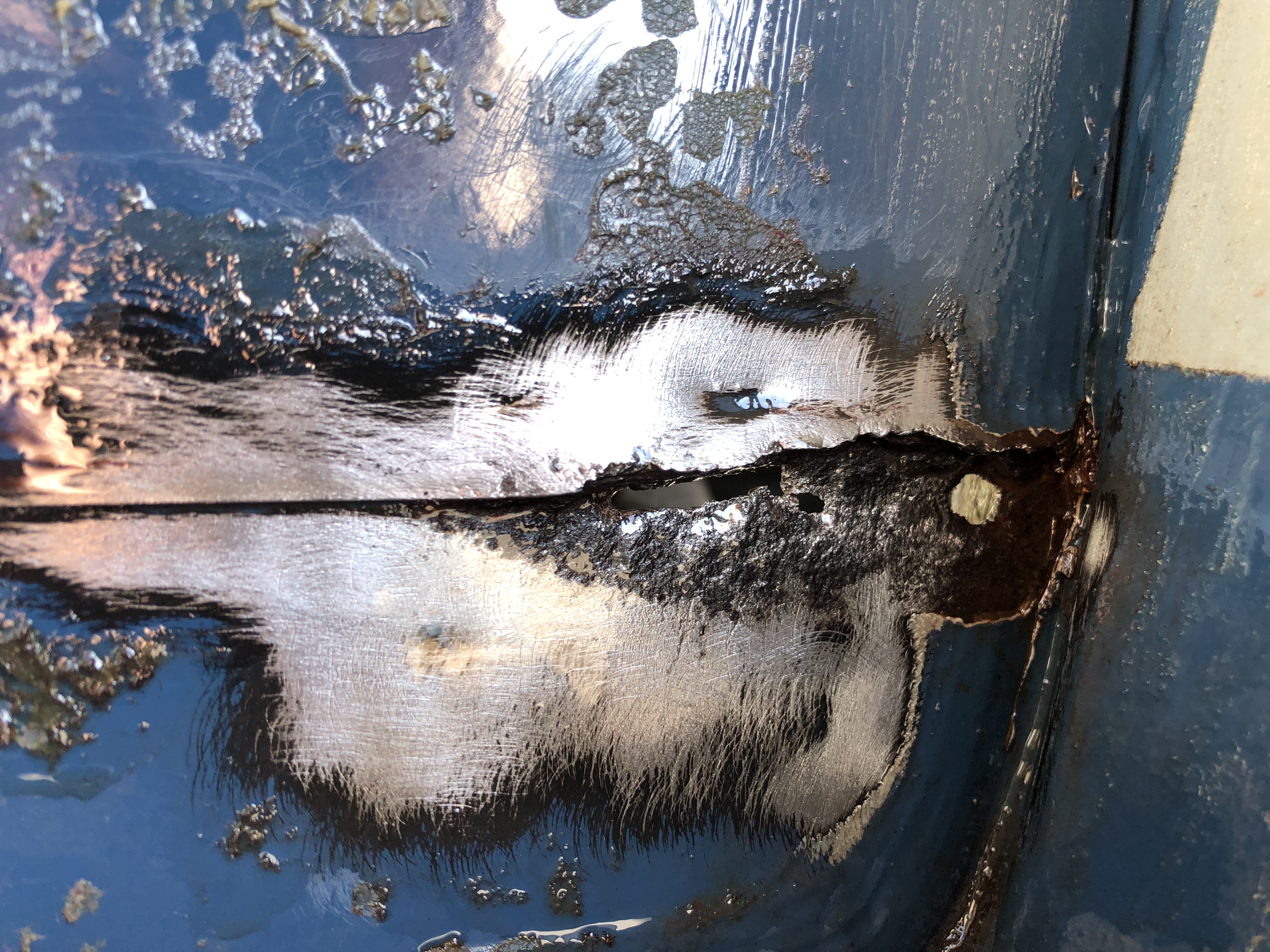

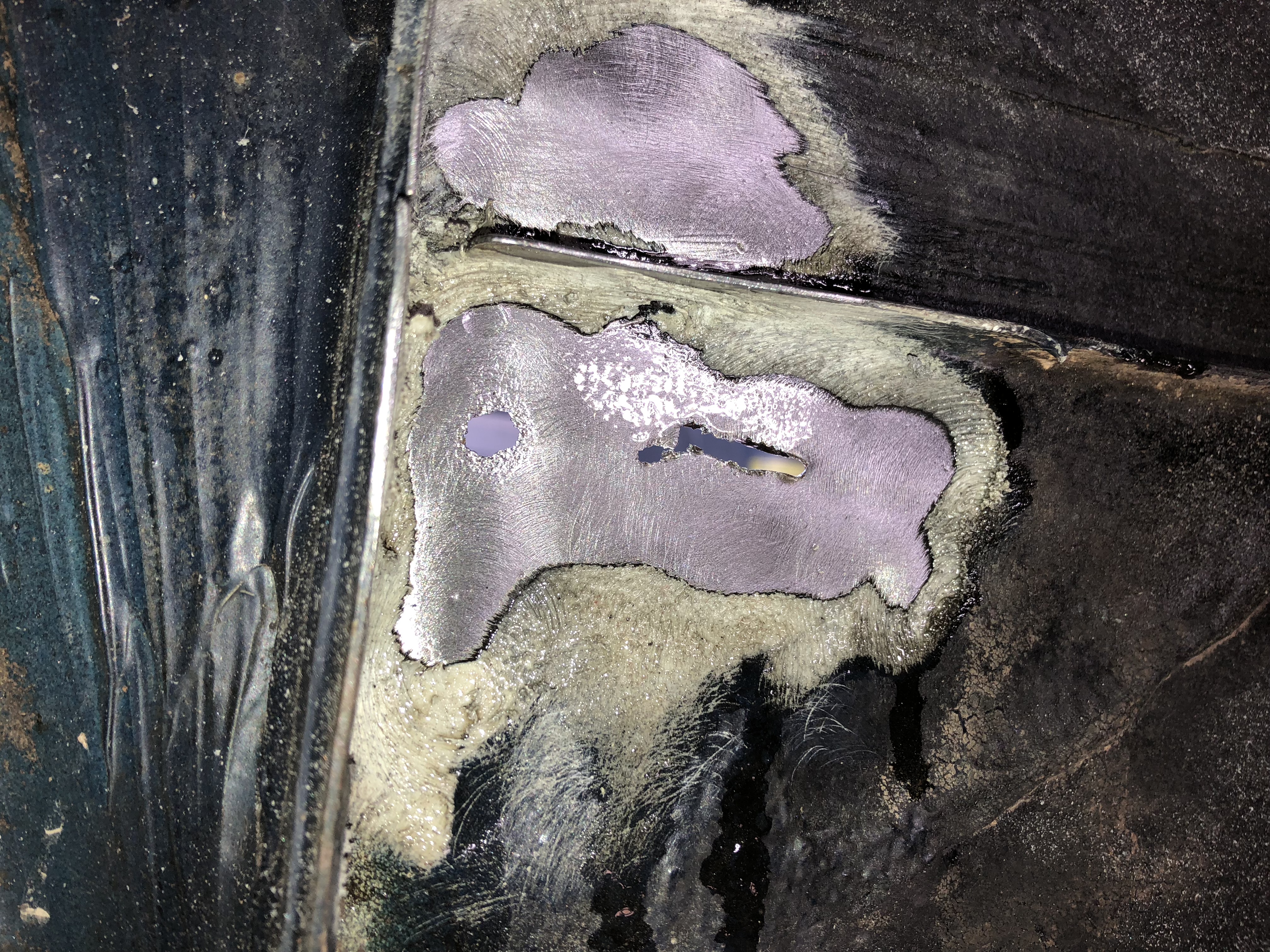

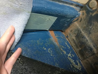

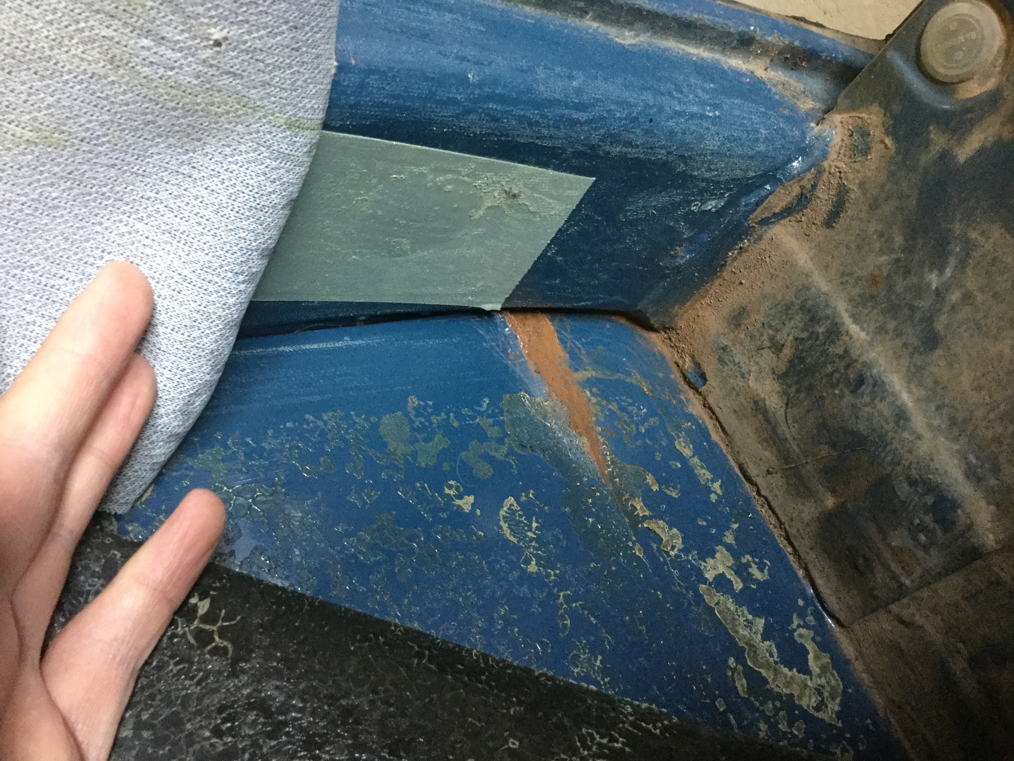

Nachdem ich im Fahrgastraum die Bodenplatte entfernte und etwas oberflächlichen Rost entfernte habe ich mich auch an eine Stelle gewagt die ich schon angesprochen hatte und zwar diese:
Nachdem ich sie mit der Drahtbürste bearbeitete, sah es so aus:
Und so auf der anderen Seite im Radhaus:
Also wie ihr seht, hab ich noch so einiges vor mir :-?
