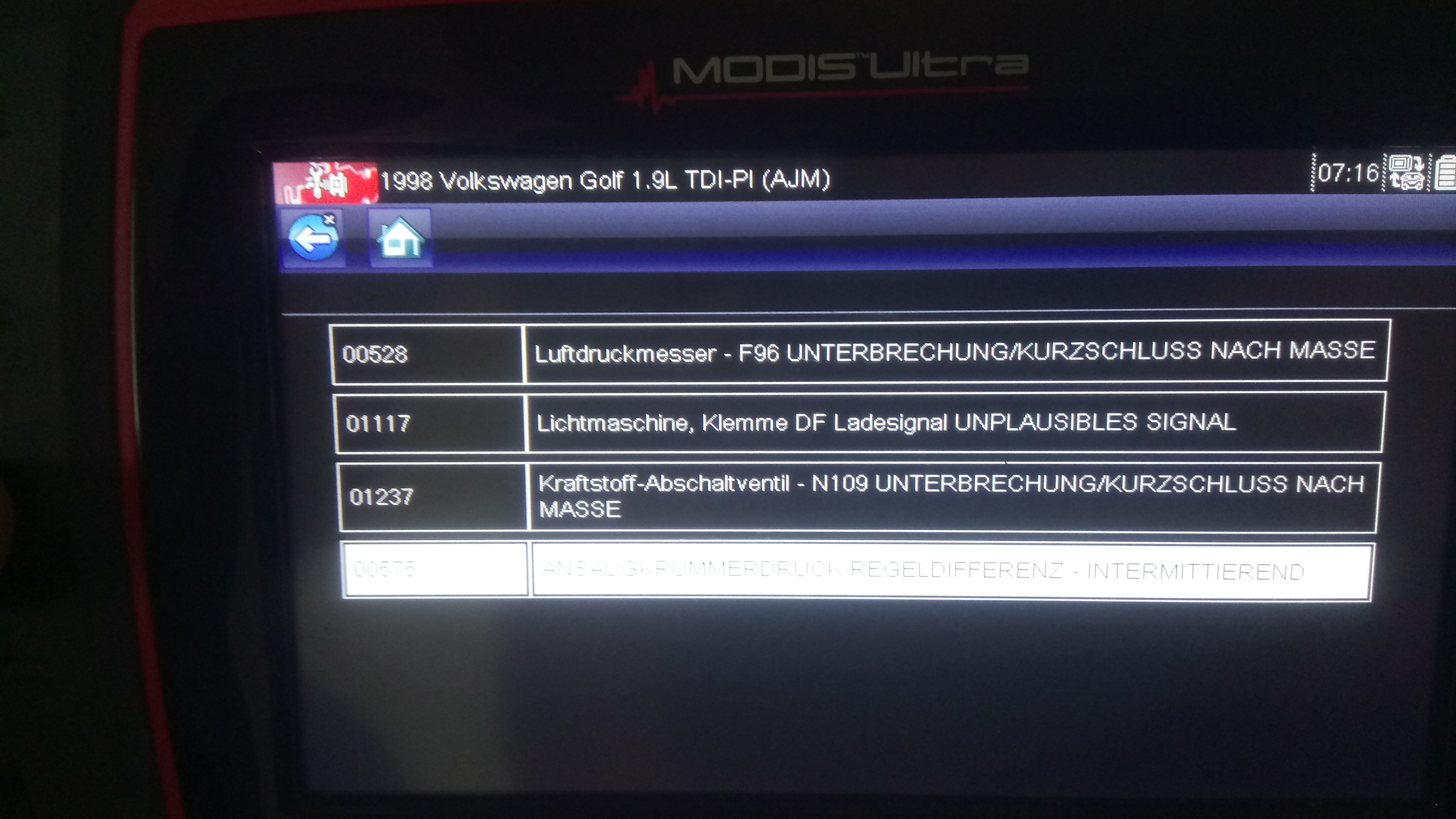

Leider läuft mein tdi seit einiger Zeit nur noch im Notlauf und ich glaube ohne Turbo. Das ganze äußert sich so, dass er nur noch bis 80 km/h kommt und gefühlt kein Turbo einsetzt und auch nur noch ganz wenig Beschleunigung hat.
Ich war heute auch schon mal in der Schrauberbude meines Vertrauens und hab das ganze mal auslesen lassen. Leider konnten mir die Angestellten dort vor Ort auch nicht viel Helfen, daher versuche ich das ganze jetzt hier nochmal.
P. S. Der Fehler, der auf dem Bild leider nicht lesbar ist ganz unten:
00575 Ansaugkrümmerdruck Regeldifferenz - Intermittierend

Prüf erst mal Fehler 528. Das ist der kleine Luftdruckgeber F96.
gn/rot von Klemme 3 an MSG 68/40
gn/li von Klemme 1 an MSG 68/41
br/ws von Klemme 2 auf Masse des MSG und somit auf MSG 68/33 und gleichzeitig auf MSG 68/14 (das ganze Massebündel geht dann auf Masse letztendlich über den Relaiskasten an den Motorblock.

Zu dem F96 Ventil mein Stecker hat nur 2 Kabel und die Farben passen auch gar nicht? Das ist übrigens auch mittlerweile neu gekommen.

F96 ist kein Ventil. Das ist der Höhengeber. Der sitzt im Stg bzw. bei ganz frühen Stg (ohne WFS) ist er extern.

Laut Schaltplan für den 1Z sollten es 3 Kabel sein.
Ist bei dir am F96 ein Schlauch dran? Eventuell ist der ja zu. Dann zieh den mal ab.
