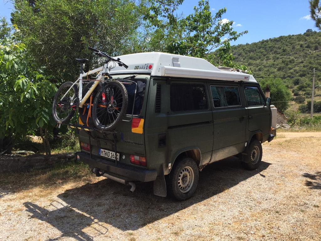

UHT hat geschrieben:aber mit Fahrrädern geht dann die Heckklappe nicht auf, oder?
Gut, man kann nicht alles haben ;)
Ne, Heckklappe geht dann nicht mehr auf. brauche ich auch nicht, kann in mein Bett von innen krabbeln ;-)
Ein Heckklappenaufsteller geht auch noch gerade so. Und wenn man die oberen Bügel kurz rauszieht (eine Inbusschraube die auch mit normalem Fahrradwerkzeug herausgedreht werden kann, was ja jeder MTBler sowieso dabei hat) dann könnte man die Klappe auch ganz öffnen, wenn nicht der eine Klemmhalter oben dann an der Karosse streift.
Für unseren Urlaub war es eine sehr praktikable Lösung, Böschungswinkel vorhanden, Be- + Entladen schnell und einfach und vor allem von jedem Fahhrrad einzeln möglich.

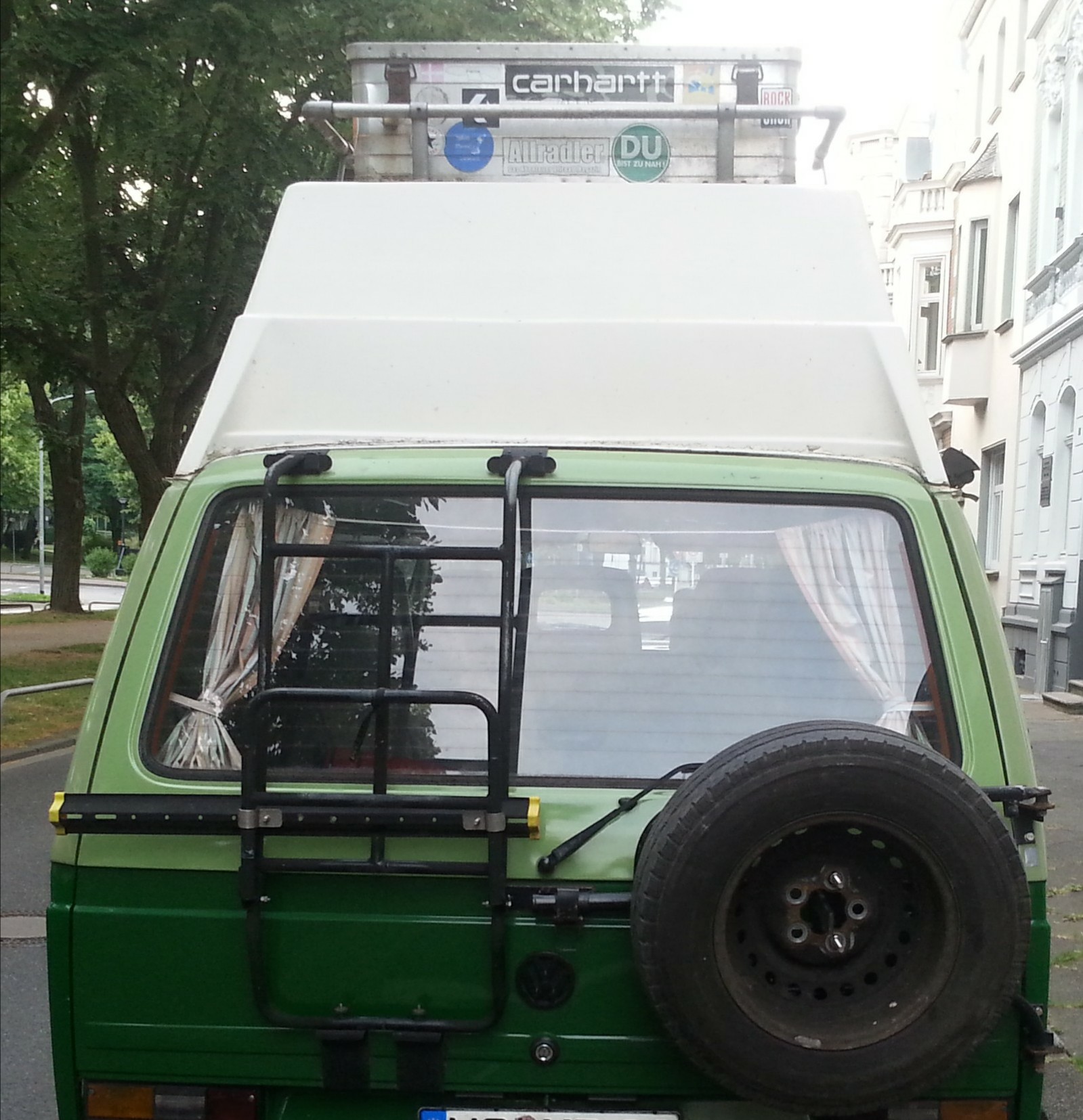

Meine Lösung: Paulchen mit auf-geschnalltem Reserverad. Hält seit 50.000KM. Klappe lässt sich normal öffnen und bleibt mit den verstärkten Dämpfern auch oben. Nachteil: Funktioniert nur mit einem Rad, längere Pistenfahren würde es vermutlich auch nicht überleben.
Cheers
Stephan

Hab das Paulchen ein wenig schmaler gemacht. So geht auch der Ortec auf und die Heckklappe lässt sich noch öffnen. Habe die Schienen auch verkürzt und binde die 2 Räder dann so hoch (hab so Aluwinkelhalter), dass jeweils ein Rad über dem RR ist. Nebeneffekt ist, dass ich das Paulchen auch als Leiter für die Dachbox nutzen kann.
Grüße, Daniøl
