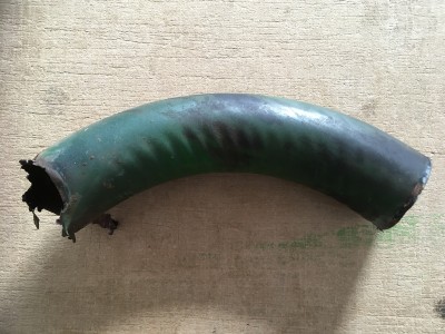

PS: Bin immer noch nicht weiter mit meinem Rohr für den Tankschlauch. Habe den zwar sauber rausgetrennt, aber noch keinen Ersatz gefunden (und auch keinen der mir den nachbauen kann).
Kann mir jemand weiter helfen oder einen Tip geben?

welchen Innendurchmesser hat das Rohr? Um die 50?
90° Rohrbogen nehmen und passend machen?

Das Rohr hat einen Außendurchmesser von 60mm und eine Schenkellänge von ca 25cm, Materialstärke ca 0.8 bis 1mm
Selbstschweißen ist schwierig, weil der Schlauch gerade so durchgeht, wenn man dann beim Schweißen aus mehreren Teilen innen Schweißnähte hat, geht der Schlauch nicht mehr durch.

ne nicht schweißen, aus nem 90°bogen passen raustrennen. ;-)

nur mal so als Frage, was spricht gegen einen Schlauch mit einem 90° Bogen?
Eventuell einer mit Gewebe und Metallmatte umgeben? Benzin/Diesel- beständig natürlich?

Eigentlich nix, behaupte ich; außer das Schlauch in Schlauch noch bescheidener zum Einführen sein wird.
Wenn du das alles einfach ganz wegläßt, nur den Einfüllschlauch nutzt
und ein Blech als Schutz im Radlauf daür anbringst?

das ist für mich leider keine Lösung, denn ich will das alles möglichst original machen. Das Rohr ist deshalb da, damit bei einem Motorbrand der Einfüllschlauch geschützt ist.
Ich wundere mich, dass ich wohl der einzige bin, dem das Rohr weggegammelt ist :-(
Im ETKA ist das Teil auch nirgends zu finden....

Jeder Metallhandwerker, der ein Rohrbiegegerät hat (etwa so etwas: https://www.stabilo-fachmarkt.de/rohr-b ... sch/a-916/ ) kann dir so etwas machen.
edit: Und wenn ich das richtig sehe, dann sitzt das in der D-Säule zwischen Wand zum Radkasten und Einfüllstutzen.
