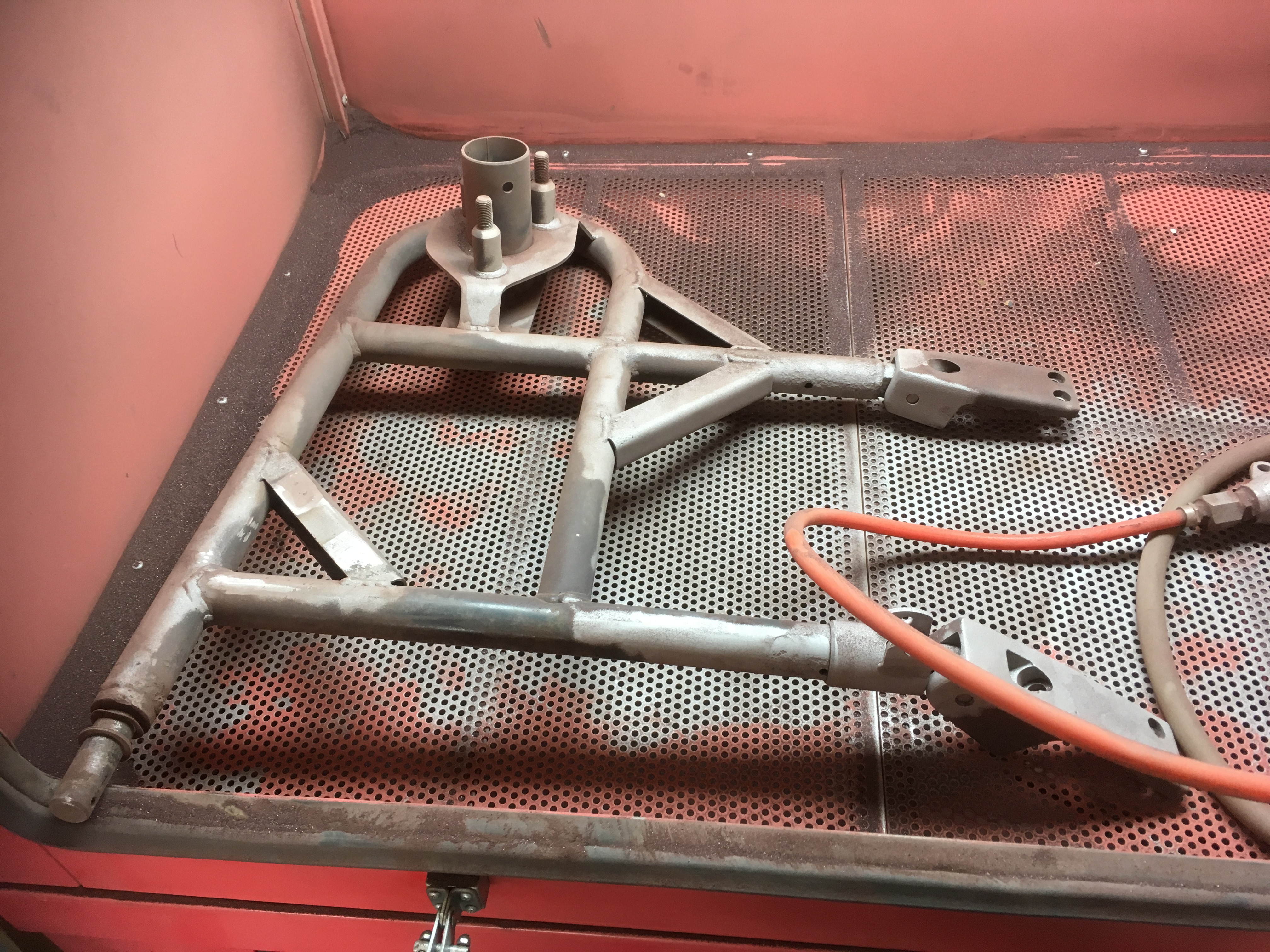

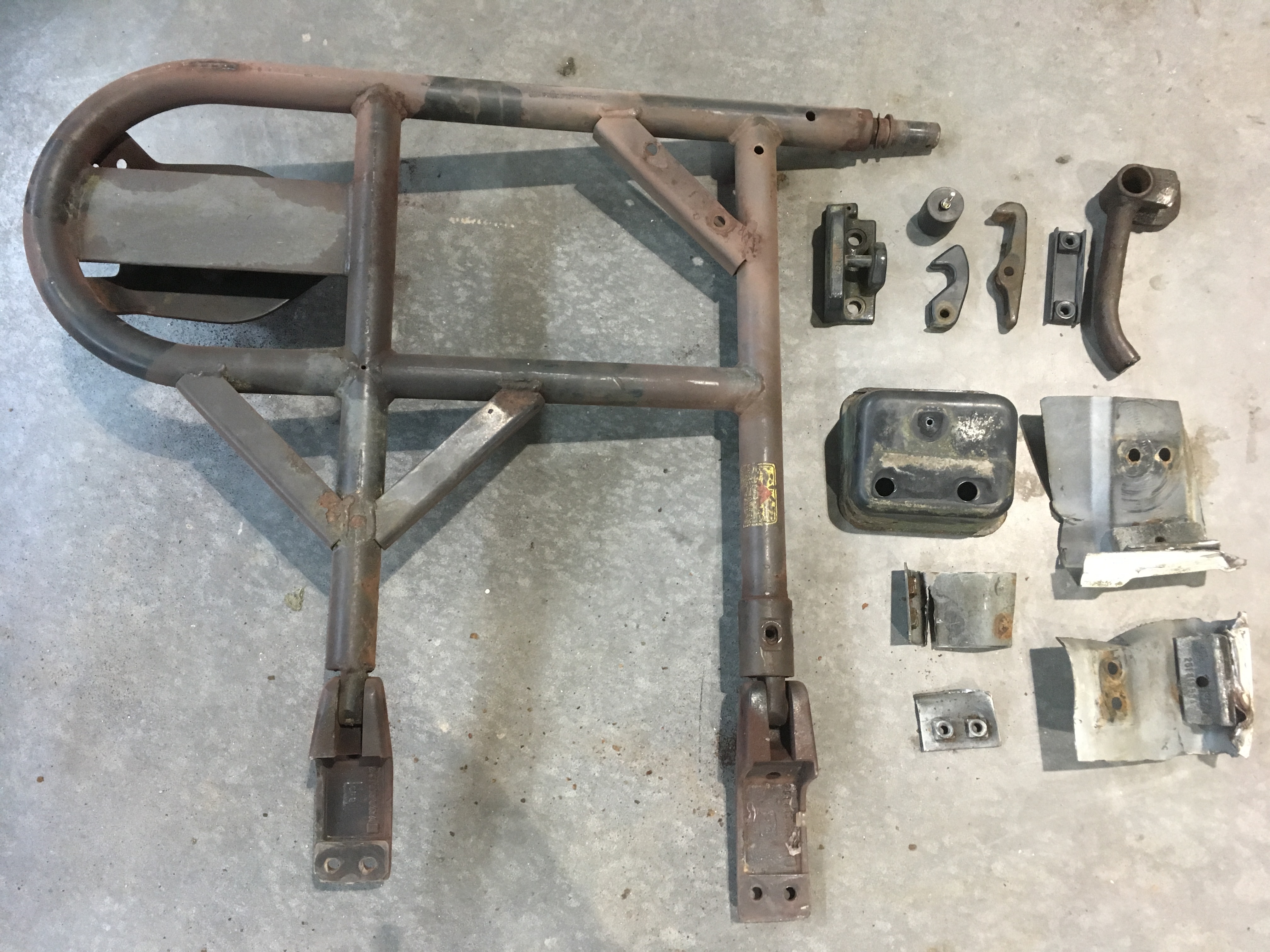

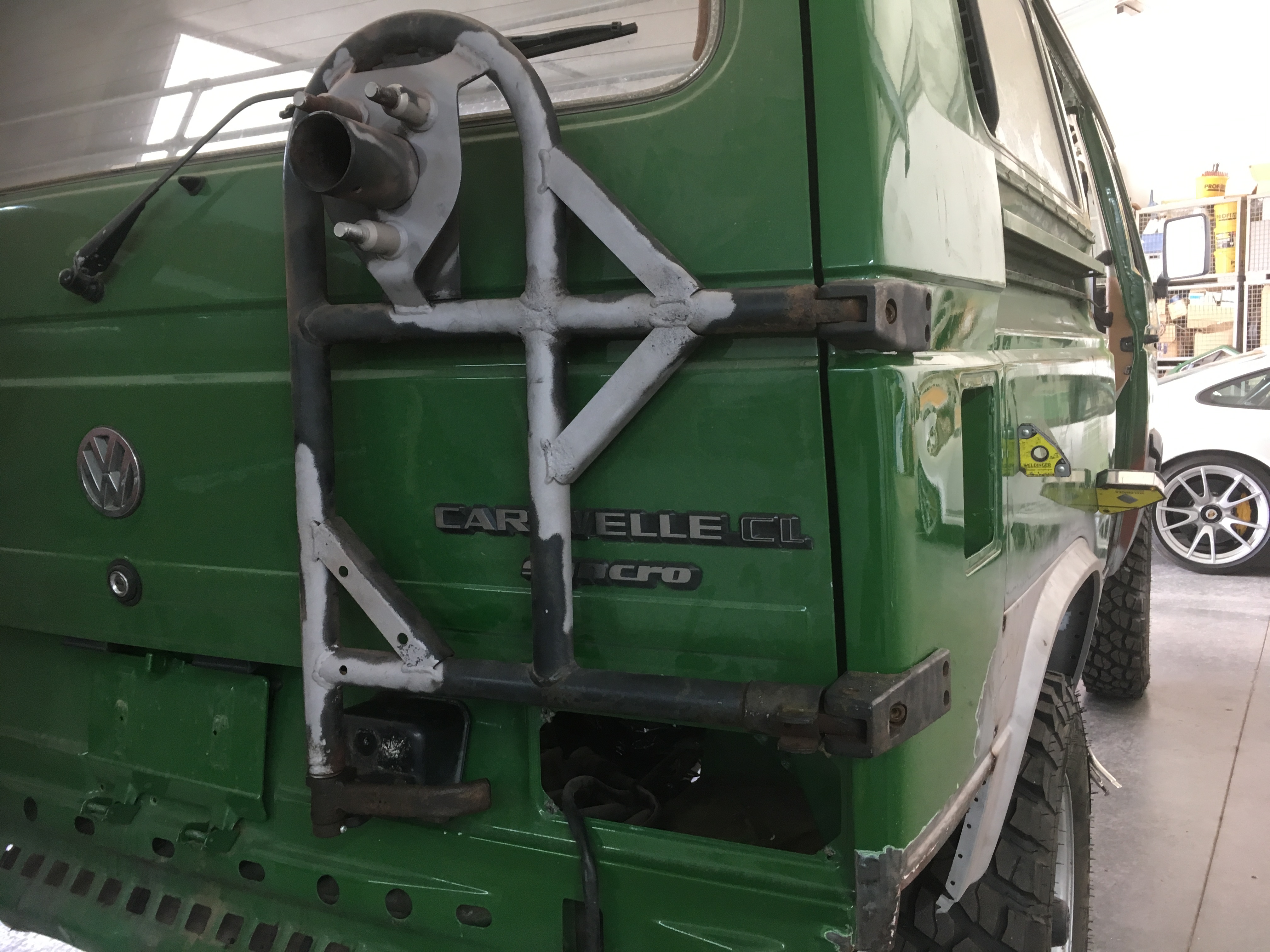

Juchuh, die Suche hat ein Ende, der Reserveradträger aus dem Bulliforum gehört jetzt mir. Ist zwar ziemlich rostig, aber komplett mit allen inneren Gegenstücken/Haltern in der Karosserie. Die hat der Vorbesitzer komplett mit rausgeflext.

Beitragvon Christoph » Do 4. Okt 2018, 14:56
Das ist das gute Stück, bereits zerlegt, zum Glück auch mit den Gußteilen für die Karosserie.

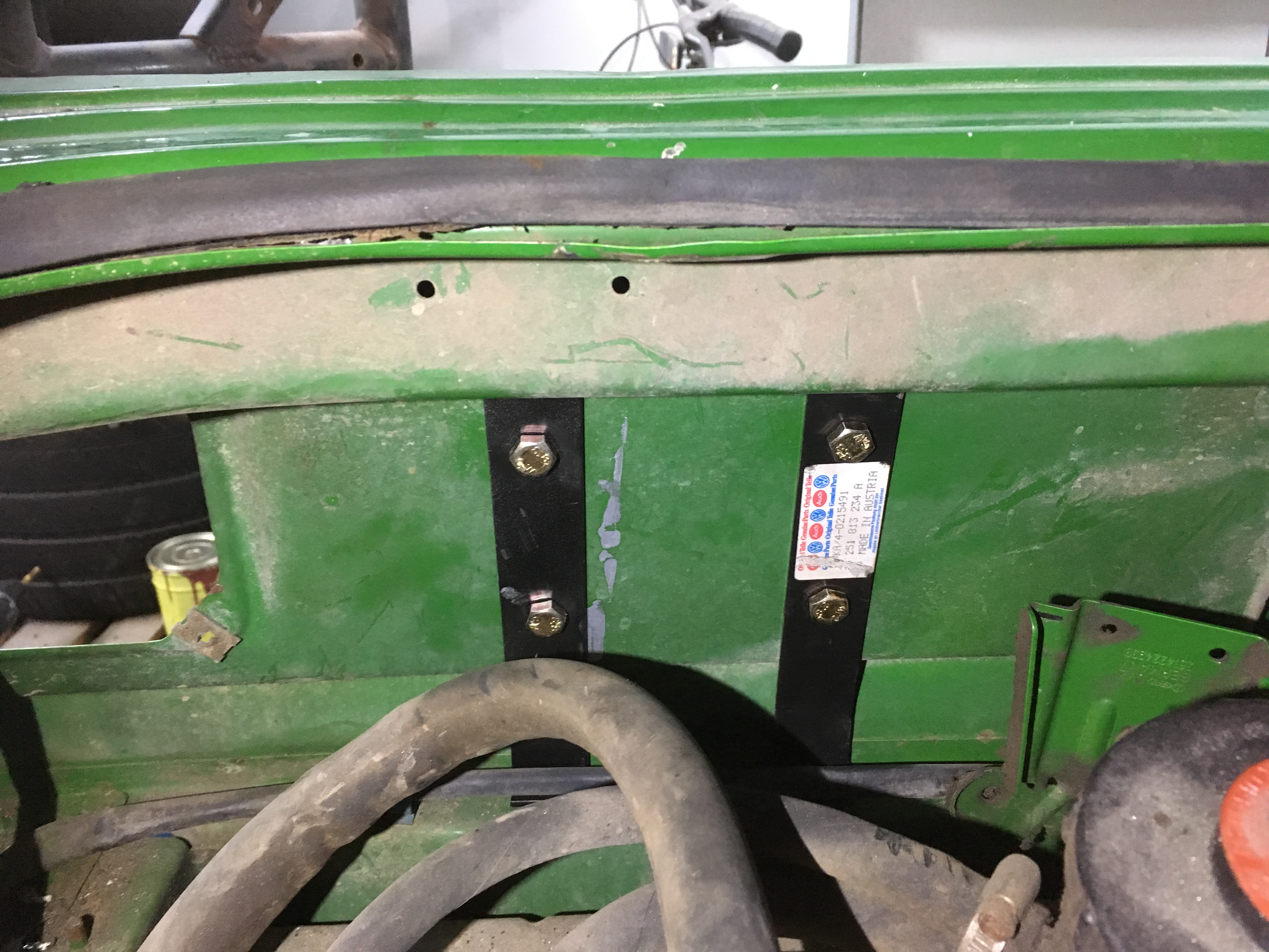

Erste Anpassungsarbeiten am Bus.
Verstärkung für das Schloss am Heckblech. Gibts zum Glück noch original bei VW (für unverschämtes Geld!).
Der Verschlussgriff ist auch stark korrodiert, den habe ich mir auch gleich neu bestellt, ist "billiger" als den alten wieder aufzuarbeiten.
Jetzt erst mal alles strahlen und verzinken...

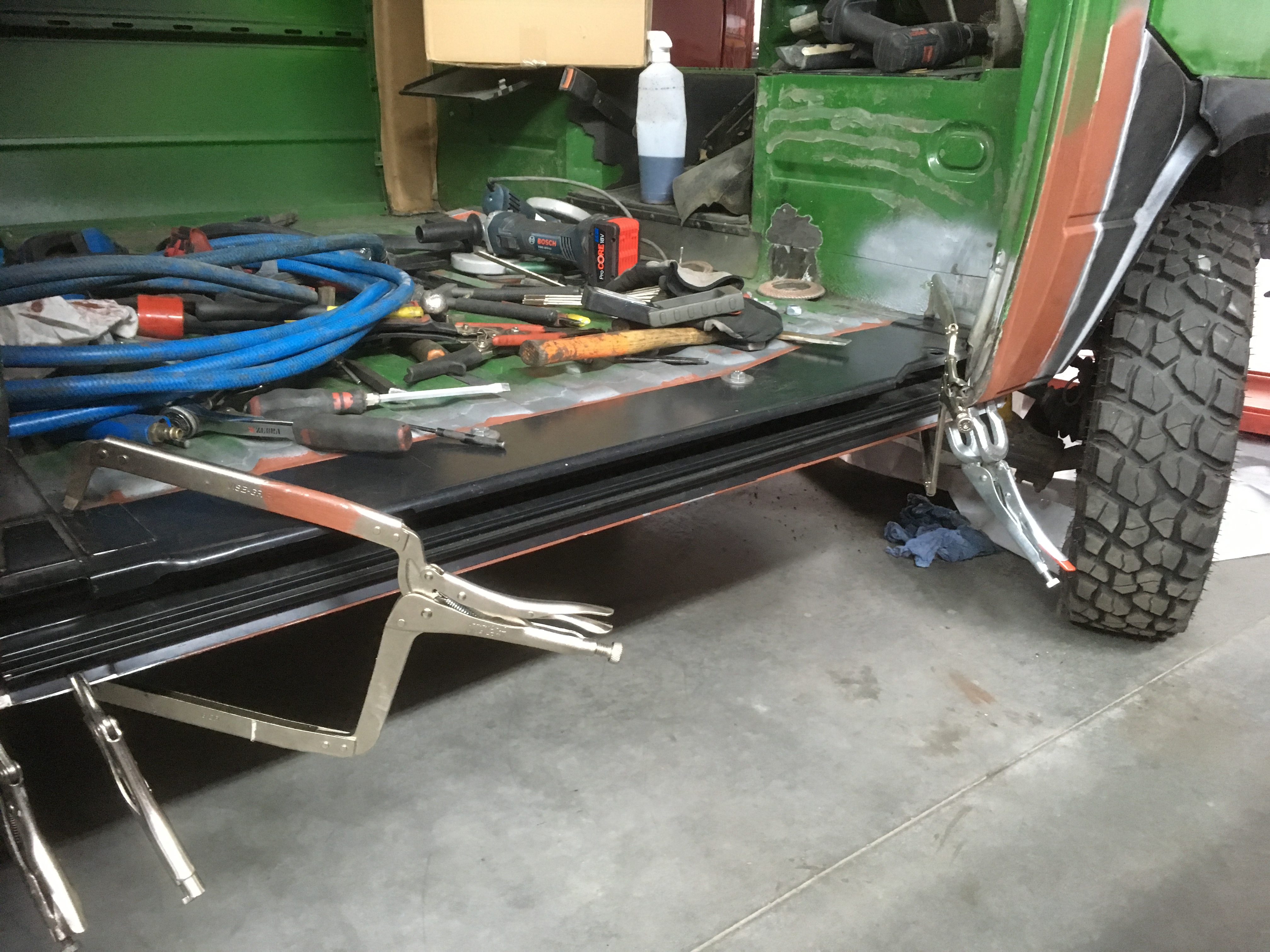

Beitragvon Christoph » Mo 8. Okt 2018, 17:20

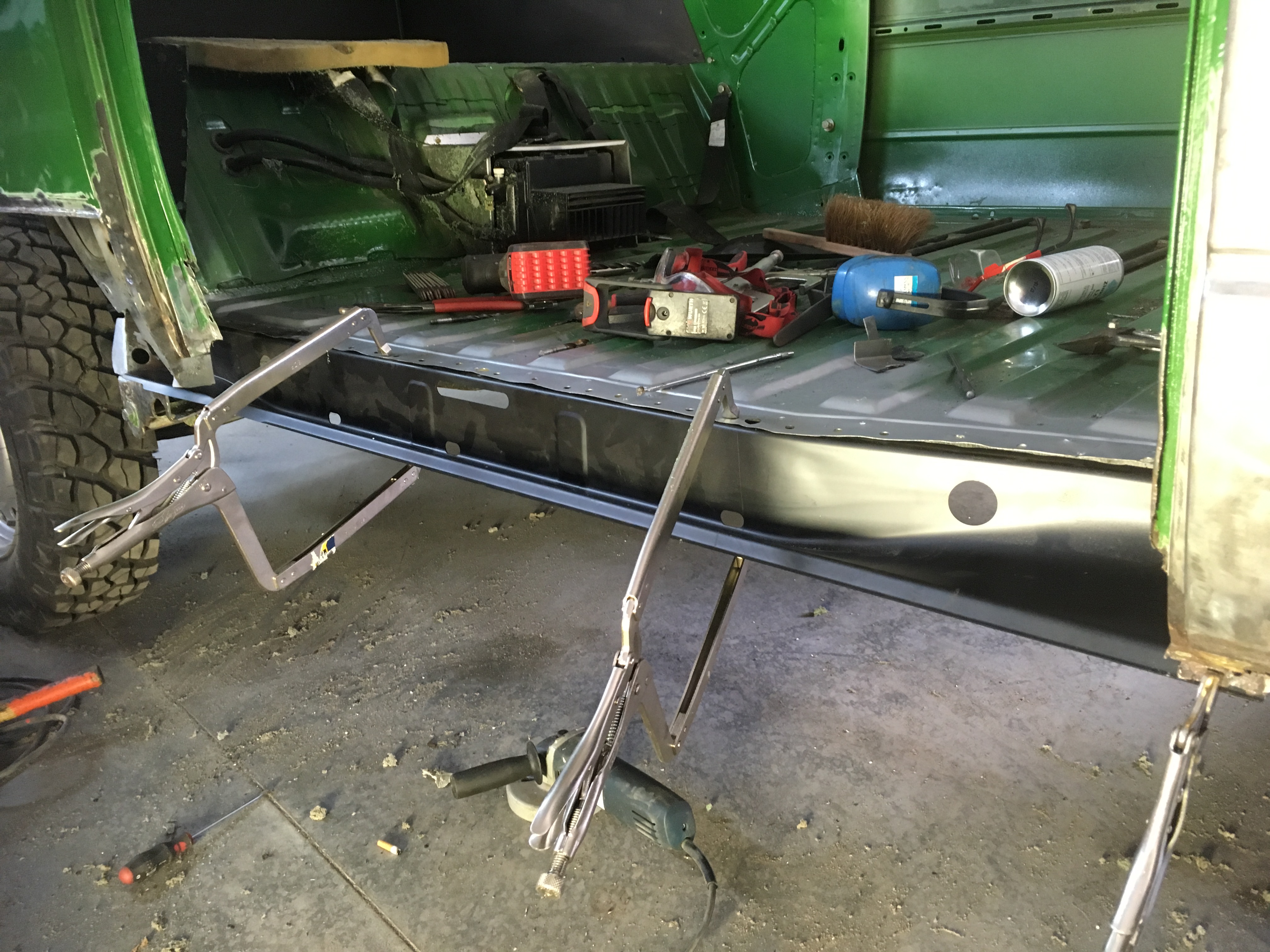

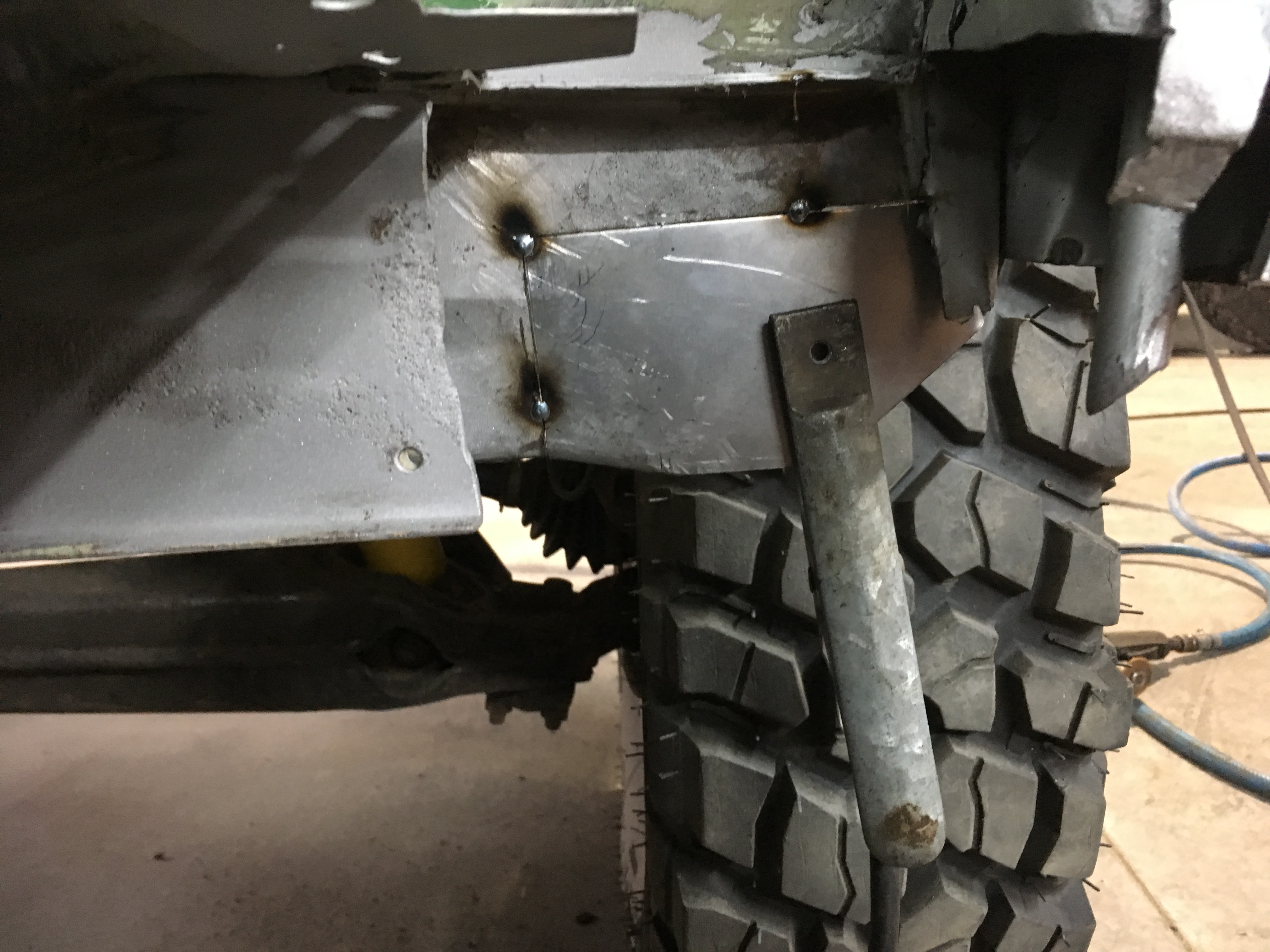

An der Karosserie ging natürlich auch etwas weiter, habe leider im Moment etwas wenig Zeit.
Hier die Zusammenfassung:

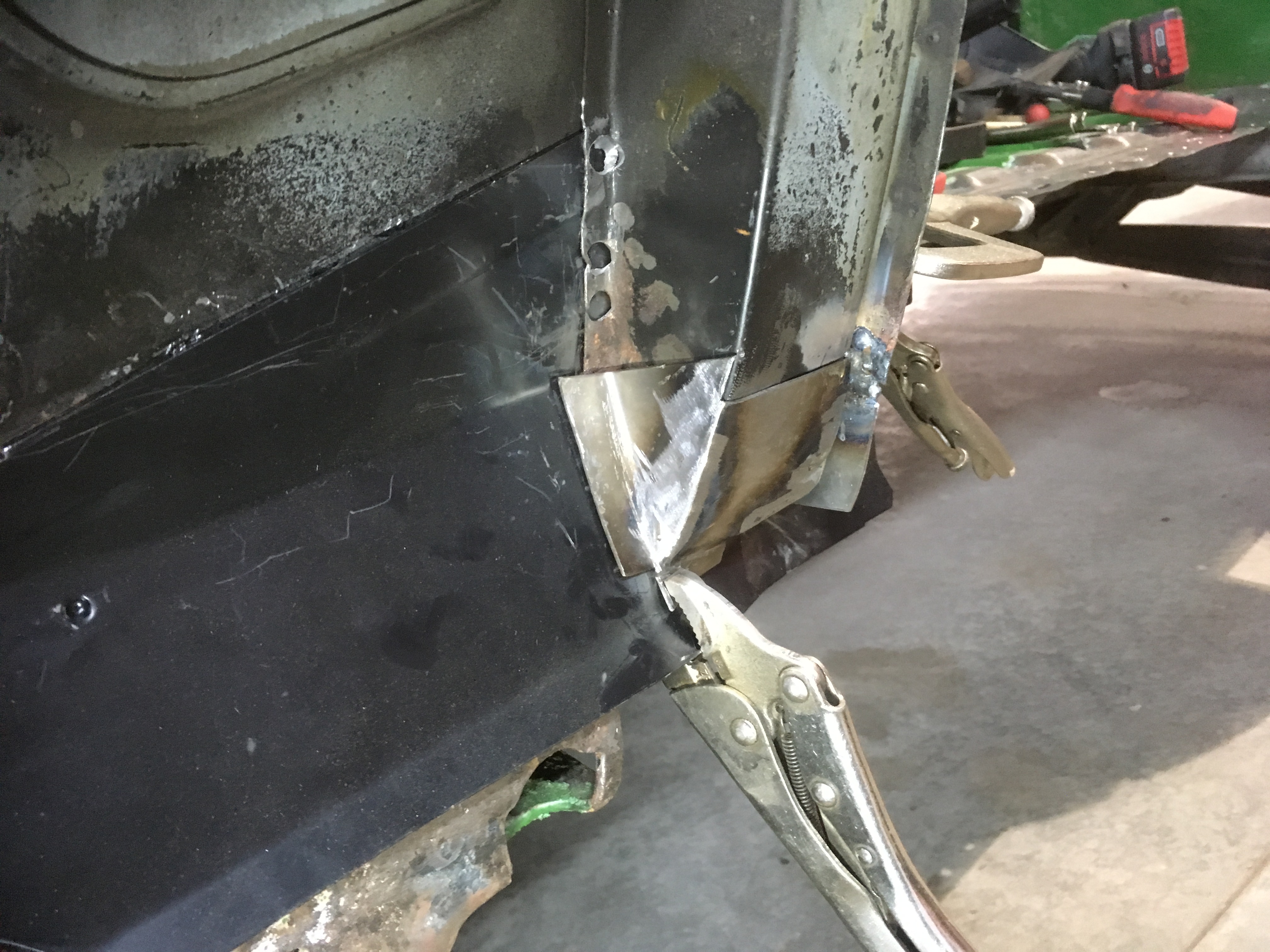

Neuer Innenschweller eingeschweißt, Nachfertigung von unterer B-Säule und neuer Wagenheberaufnahme.
Danach alles 3x mit Korrux nitrofest lackiert.
Danach das hinter Stehblech und die Schiebetürschiene eingesetzt.

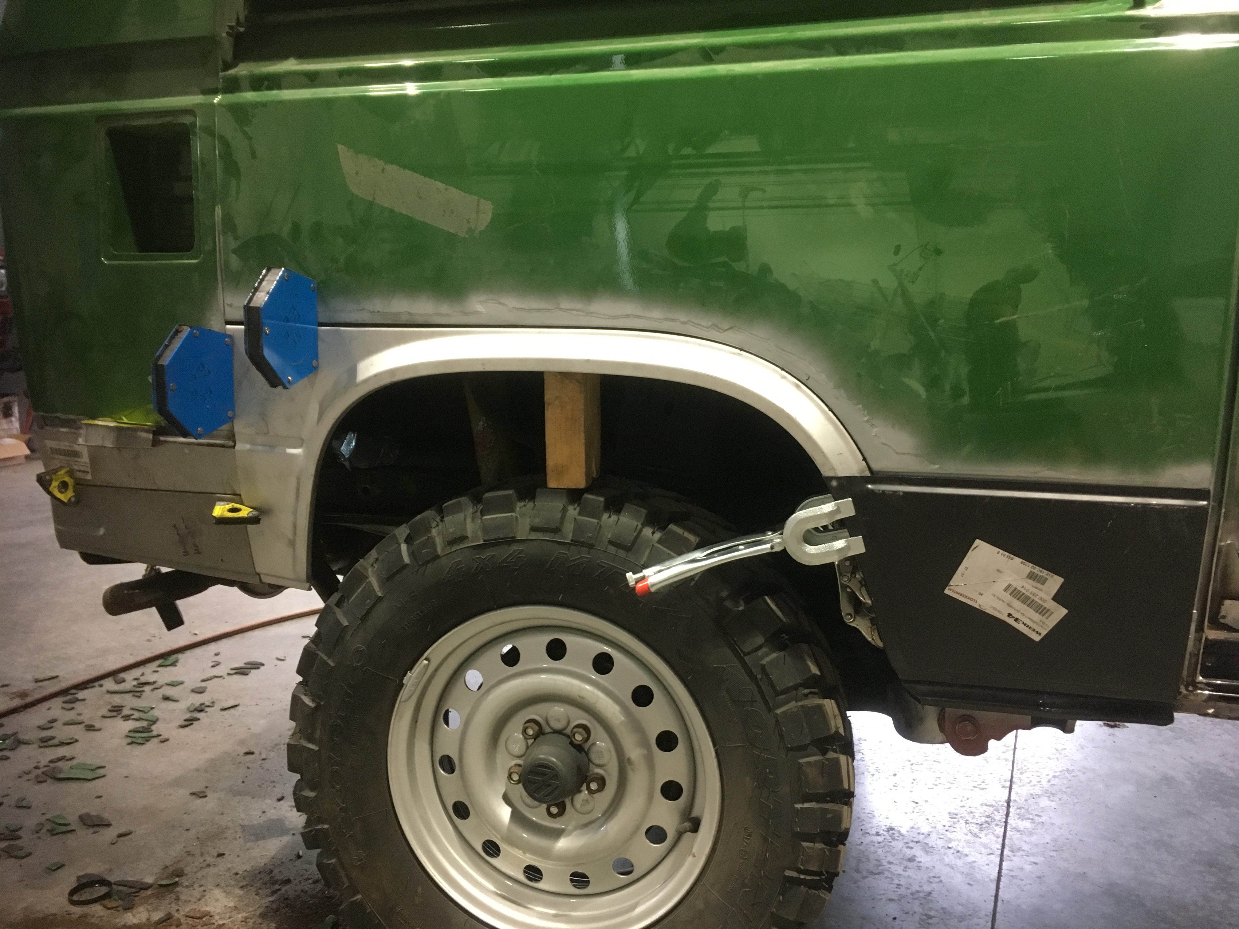

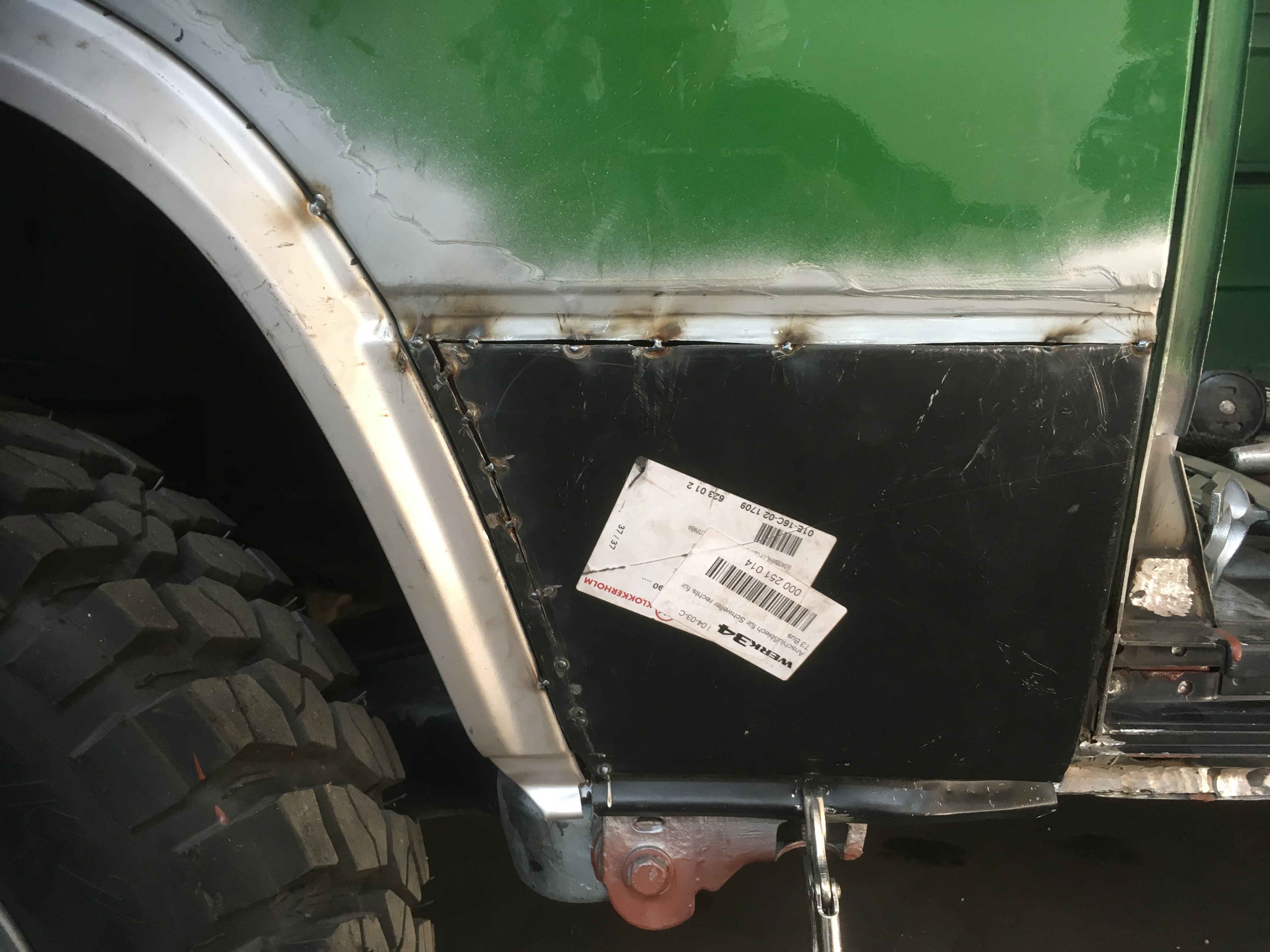

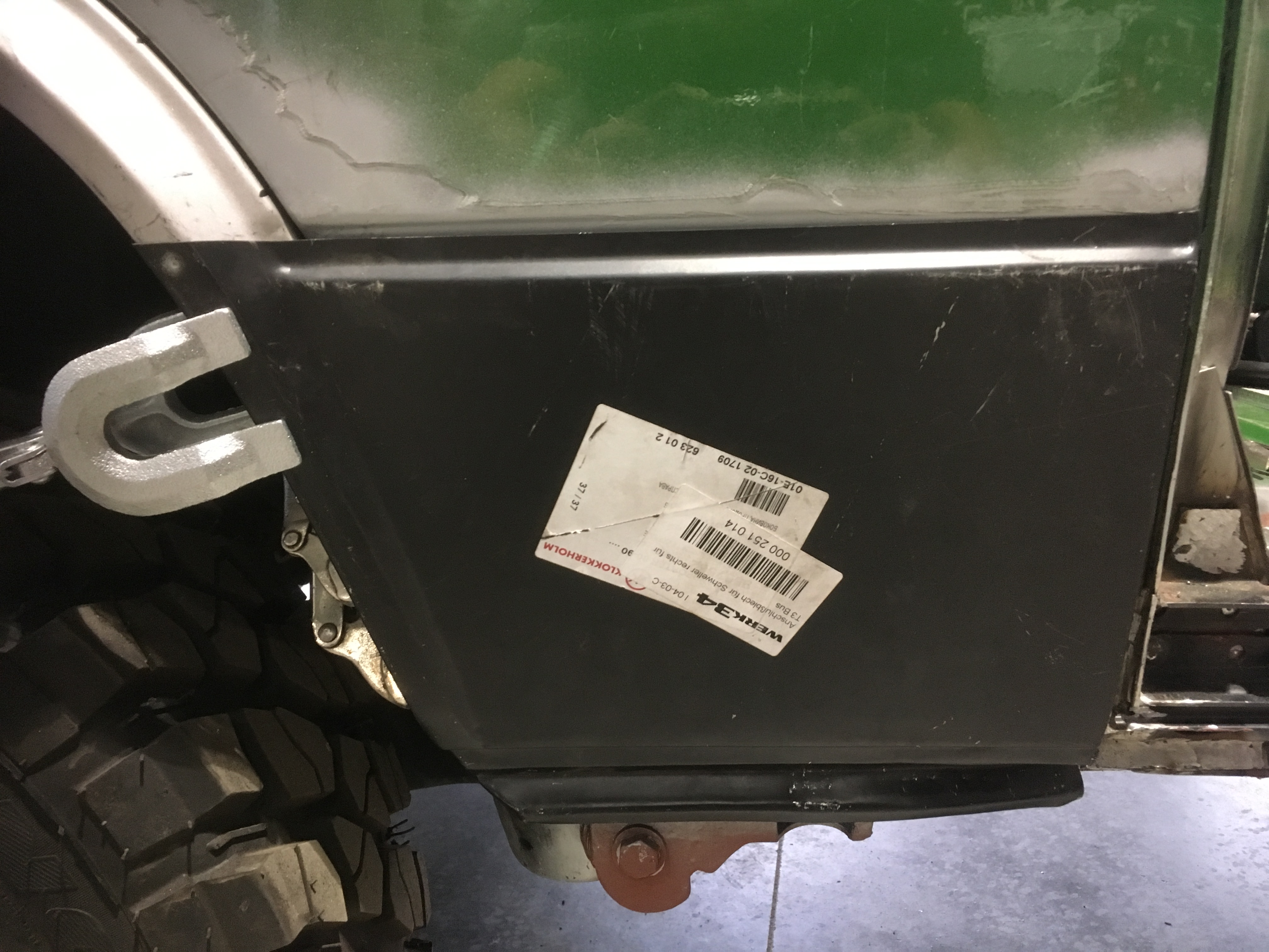

Jetzt bin ich gerade am hinteren Radlauf und der Endspitze. Leider alles Zubehörbleche, die leicht angepasst werden müssen.

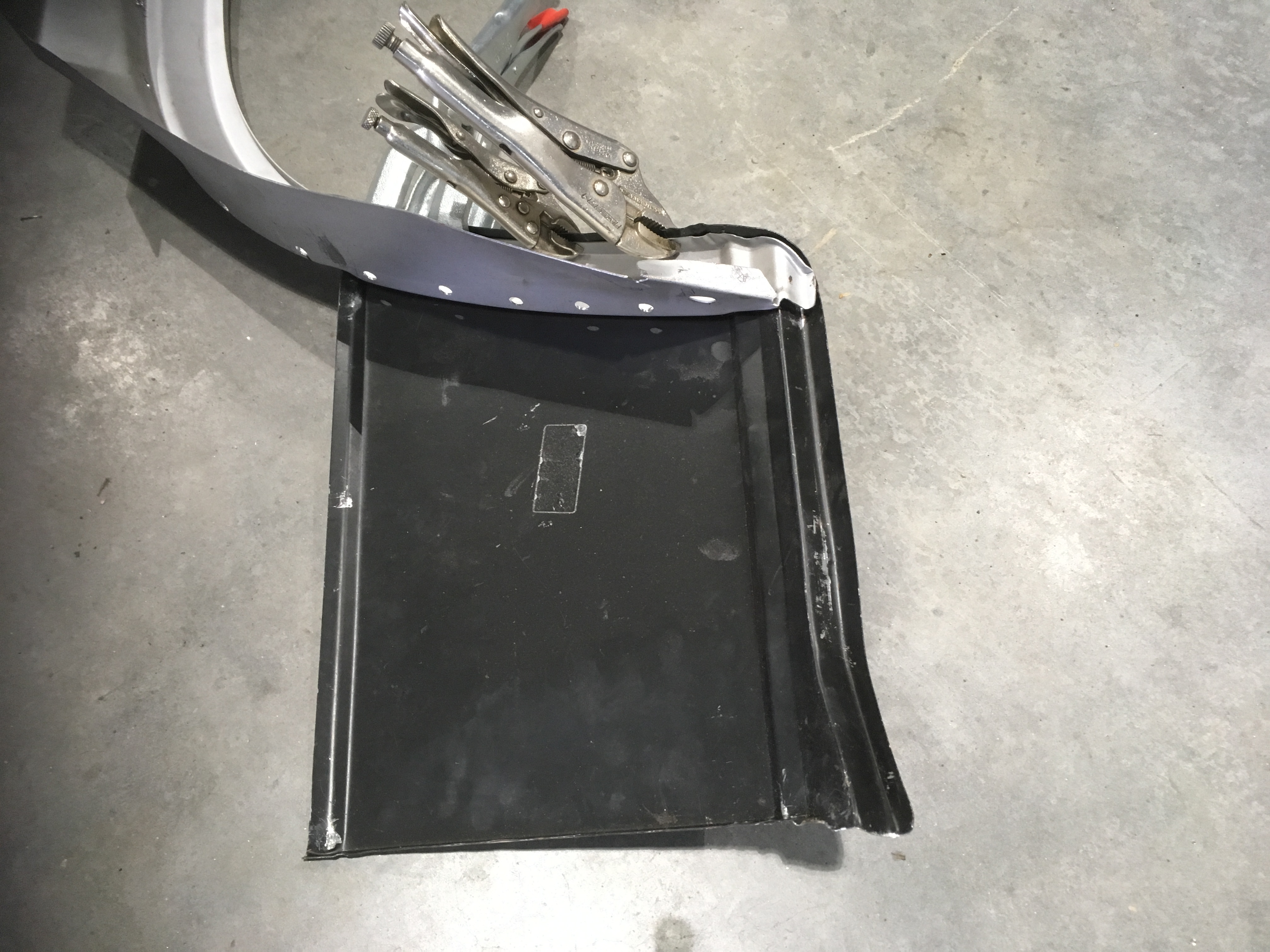

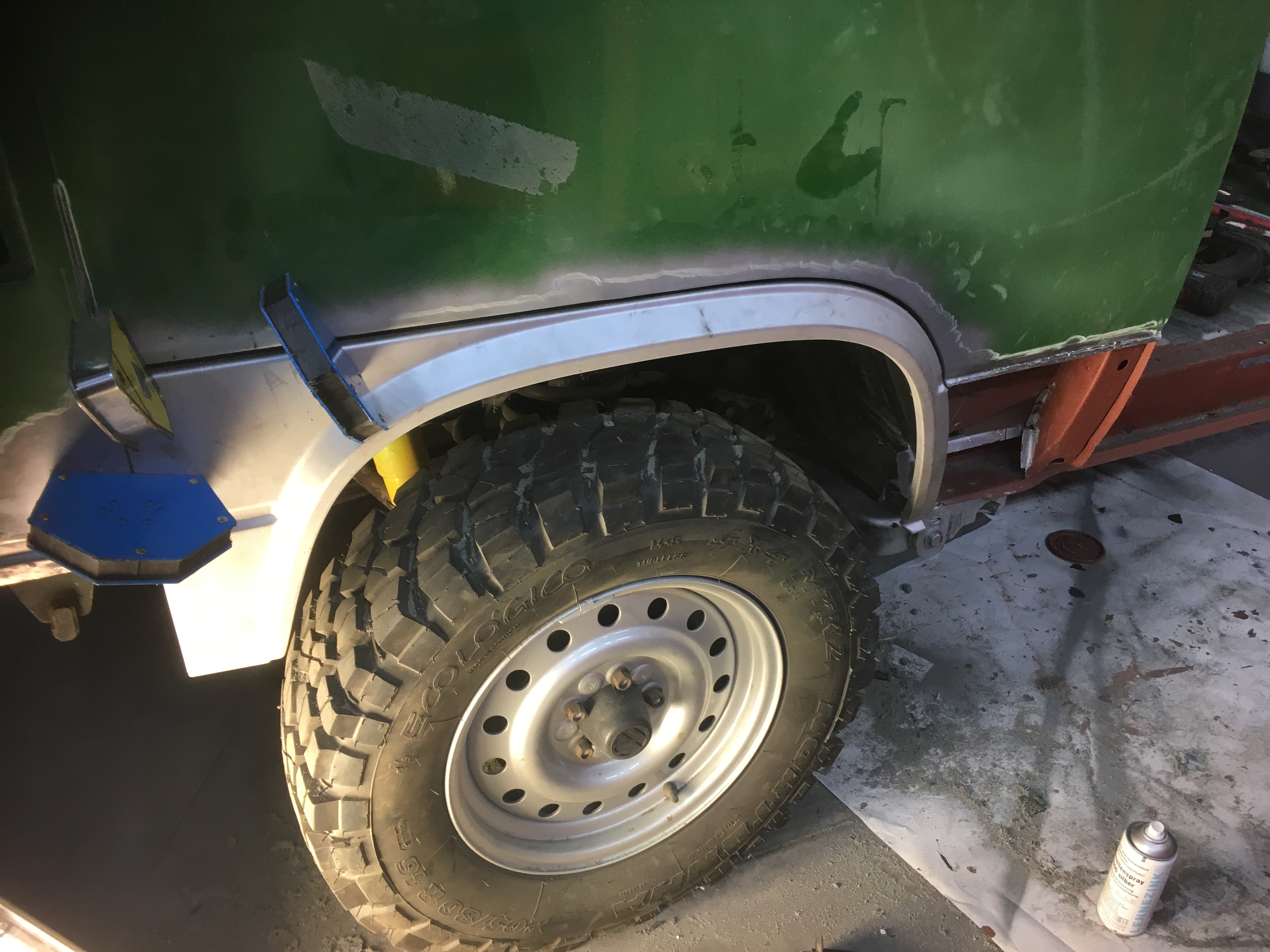

Für den Bereich vor dem Radlauf gibts leider nur ein billiges Reparaturblech zum Drüberbraten. Da ich aber natürlich die Falz wie original haben will, habe ich das entsprechende Teil rausgeflext und und ein Teil der Kante weiter vorne wieder angeschweißt.
Im letzten Bild habe ich das alles mal zur Probe angeheftet. Sollte, wenn es fertig ist, wieder wie original aussehen.
